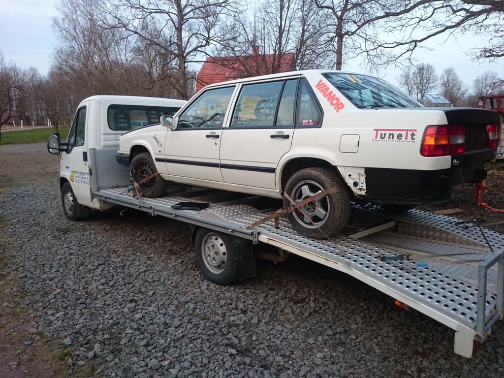

testa lyfta fronten ikväll lyfte den bara 2 cm
så har rätt mycket å jobba på där
