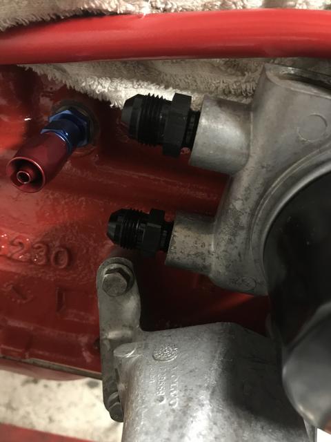

Fick tag i kopplingar till termostaten. Sitter inga tätningsbrickor på bilden.
Sen ett expansionkärl i alu dit monterat. Sitter ganska lågt, Men de gör det av platsbrist hoppas det funkar bra o lufta systemet sen.
