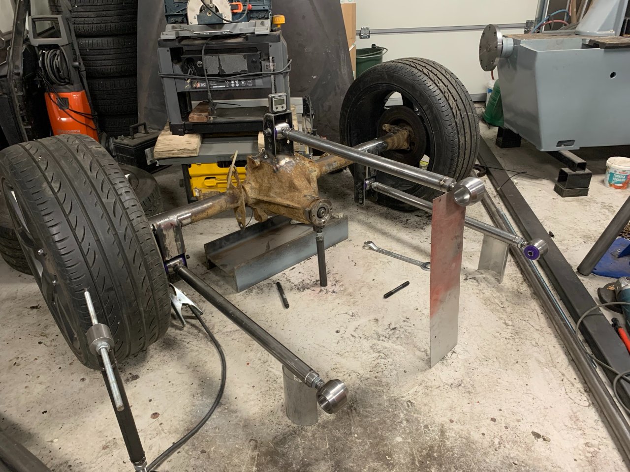

Har monterat på hjulen och försökt jigga upp allt för att lättare kunna ta mått och lista ut hur jag vill ha det.
Byggde ihop en liten mätnisse för att kunna nå in över axeln och få exakta mått från golvet/"gata".
Mestadels återanvändning av dom gamla temporära axelfästena.

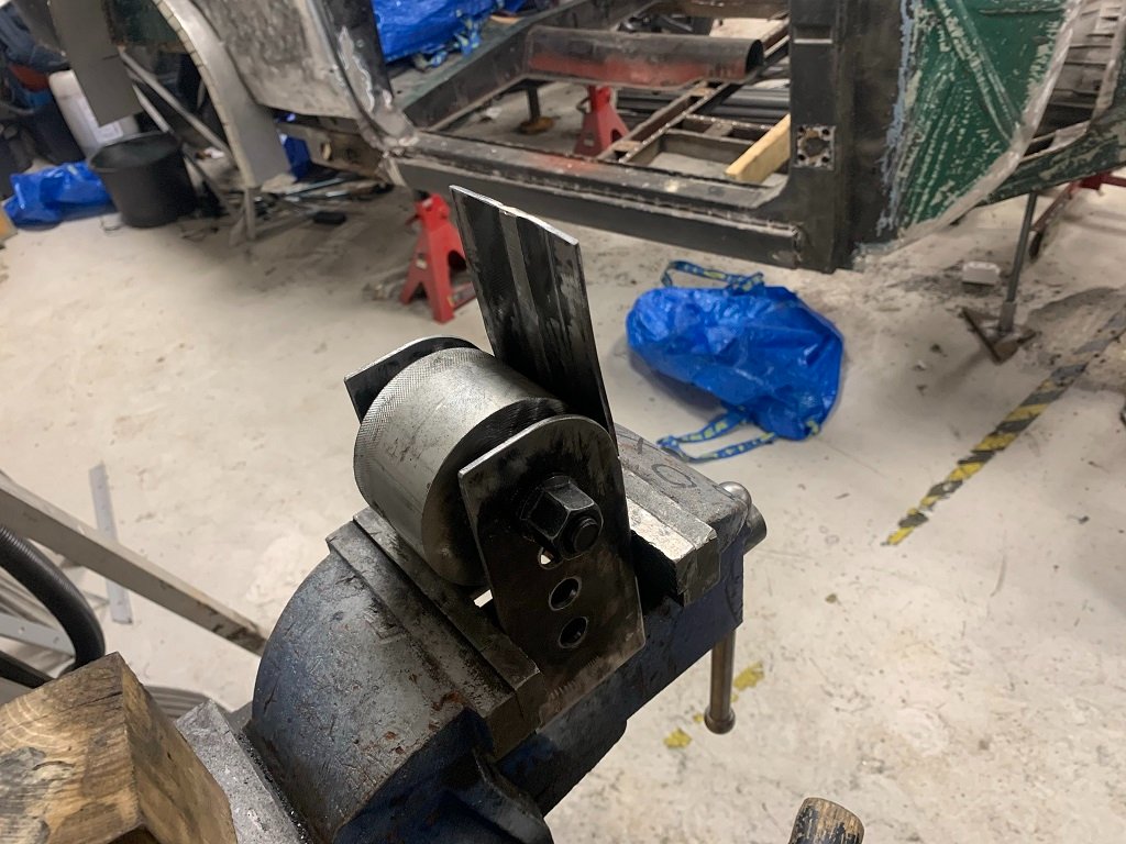

Hann precis fräsa ur detta, övre fästet till bakaxeln.
Ser verkligen fram emot att svetsa ihop detta i veckan och få allt på plats!

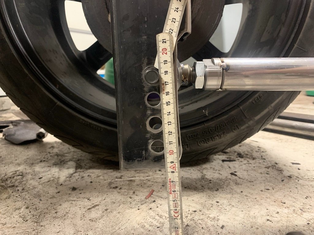

En sak värd att tänka på (som kanske kommer lite sent?) är att man får försöka se till att fästena inte sticker ned för långt under axeln. Det krävs ju markfrigång även där, och även med punktering. På bilderna ser det tajt ut men det är ju lite skevt perspektiv också.

Bra poäng där! Det ser värre ut än vad det är men det blev definitivt mindre markfrigång än vad det såg ut som när jag ritade upp det, alltid svårt att jämföra digitalt med verkligheten. :D
Ska mäta hur det ser ut när jag kommer hem, i värsta fall får jag kapa bort ett eller två av dom nedre justeringshålen så tjänar jag rätt mycket frigång utan att tappa särskilt mycket justering då övre länken kommer ha det mesta i justeringsväg.
Alternativt kapa bort punktsvetsningarna och fräsa om fästet uppåt.

Du är riktigt skarpögd Gustaf! Jäklar vad lågt det var när jag väl satte mig ner och mätte ordentligt. :lol:
Botten av fästena är ca 8cm ovan mark. Däcksidan är också cirka 8cm, så i värsta fall med punka och sprängt däck kan jag bli stående på fästet.
Kommer kapa bort punktsvetsarna och fräsa om så jag kan flytta upp fästena 3cm, det bör ge mig lite extrautrymme.
I samma veva ska jag se om jag kan flytta ut dom längre också, just nu sitter dom c-c 94cm vilket matchar rätt bra med c-c på bilens balkar.

Bankade ihop överfästet idag, för att få en rund och fin böj tog jag en bit ur skräphögen och klämde fast, funkade över förväntan.
Vartefter jag fick böjen rätt så punktade jag fast innan jag helsvetsade.
Så nu är det "bara" kvar att forma botten mot axeln och se vart jag hamnar.

Låter klokt, tänk bara på att det påverkar var fästena i bilen ska sitta också.
Jag skulle aldrig vilja ha under 100 mm frigång, helst 150 mm. Även om axeln rör sig med hjulen (den fastnar ju inte på fartgupp och sånt) så kan fästen som sticker ned lätt haka i saker som lyft, släp när man lastar och liknande.

Är väl mer eller mindre färdig med dom 3 länkarna, fortfarande bara punktat och har inte höjt upp dom nedre fästena än.
Vill låta dom sitta så jag kan ta lite mått mot chassit först.
Inte helt säker på det övre fästet än, kan spara en hel del höjd om jag flyttar ut det till vänster i bild så det hamnar där gamla momentarmen eller vad det heter suttit.
Övre fästet är bara punktat, måste bestämma mig innan jag fortsätter för långt där.
Här ser man hur högt det övre fästet hamnar. Blir en jäkla konstruktion i bilen för att få någon stadga i det övre främre fästet.
I längd och bredd sitter axeln inom en millimeter av där jag vill ha den men i höjdled är den några centimeter för högt upp just nu
Nackdelen med att flytta övre fästet i sidled är både att jag måste bredda kaphålet ännu mer och att jag inte gillar att det inte blir symmetriskt.
Fördelen är att flyttar jag den åt sidan så kan jag även skjuta bak den, så den inte putar ut så långt fram.
Röda linjen är ungefär vart nedre främre fästet hamnar, lila är befintlig "balk" som jag troligtvis kommer försöka bygga vidare på och sätta ihop med framvagnen enligt grönt.
Måste fortfarande komma på någon vettig förstärkning innan jag kapar bort balkarna och sätter dit dom nya, dock ingen större belastning på chassit just nu då motorn är direkt understöd av 3 pallbockar och bakaxeln står på egna hjul så att säga.
Med dom nya balkarna kan jag troligtvis sätta en förstärkning precis framför nedre främre länkfästet för att fördela krafterna från upphängningen.
Känns som vanligt som man har rätt mycket vatten över huvudet men ett steg i taget så ska det nog gå.

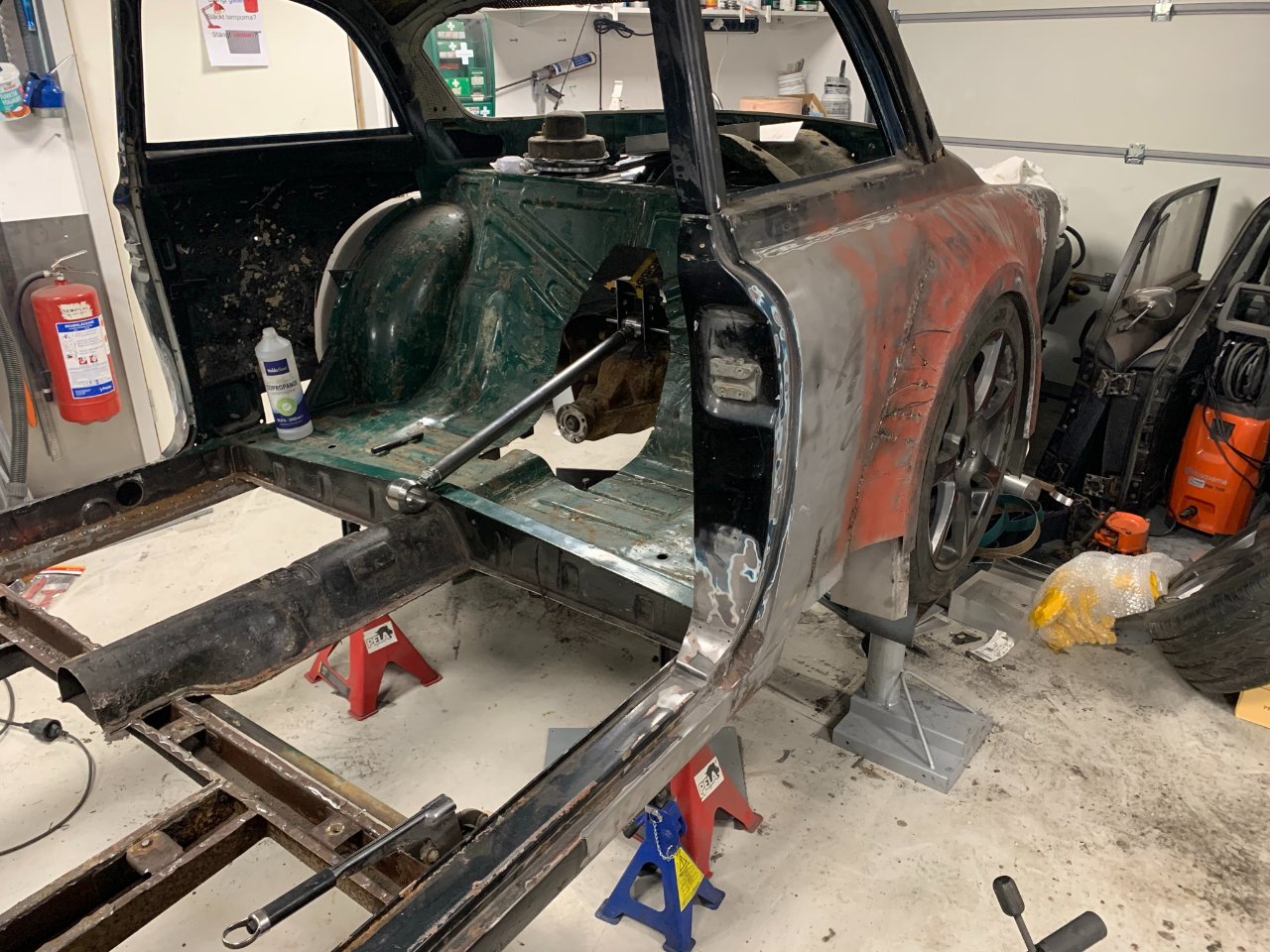

MrCrankyface
Inlägg: 88
Blev medlem: ons maj 15, 2019 1:58 pm
Ort: Skåne
Re: Totalombyggnad Volvo Amazon -65
Inlägg av MrCrankyface »
Jahopp, rullar många timmar i olika försök att bli klok på hur jag vill genomföra detta.
Börjar nog bli dags att städa och organisera i garaget, känns som jag lägger hälften av tiden på att leta efter saker.

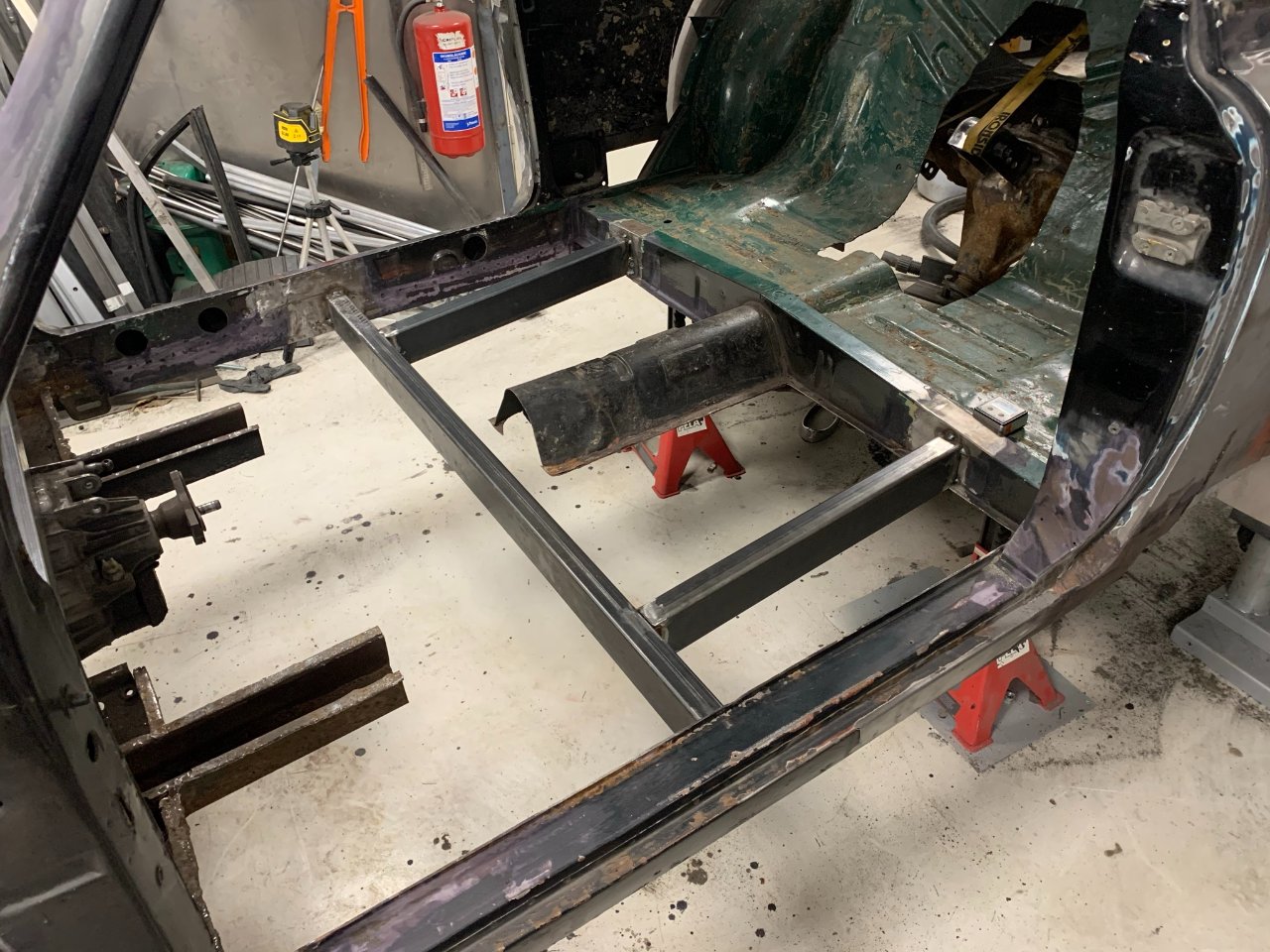

Slutade med att jag förstärkte i sidled med lite tillfälligt skrotstål så jag kunde kapa bort den ruttna tvärgående balken.
Eftersom det inte är så mycket kvar av bilen just nu så försöker jag ta bort lite i taget och bygga ihop det borttagna igen.
Nya balkarna på plats, bör bli mycket stadigare.
Dom som går bakåt lutar uppåt för att möta den gröna balken som sitter lite högre.
Tvärgående balken kommer antagligen behöva modifieras längre fram så kardanen går fritt men det får bli ett framtida projekt när bakaxeln verkligen är satt och jag kan kolla fjädringsvägen.
Som sista steg för stunden har jag förstärkt upp framåt nu så framvagnen behåller sin stabilitet när jag fortsätter kapa bort dom ruttna bitarna.
Tanken är att måtta och kapa till nya bitar så nogrannt som möjligt innan jag kapar det gamla, detta så det slipper bli 'hängandes' för länge så det behåller formen.

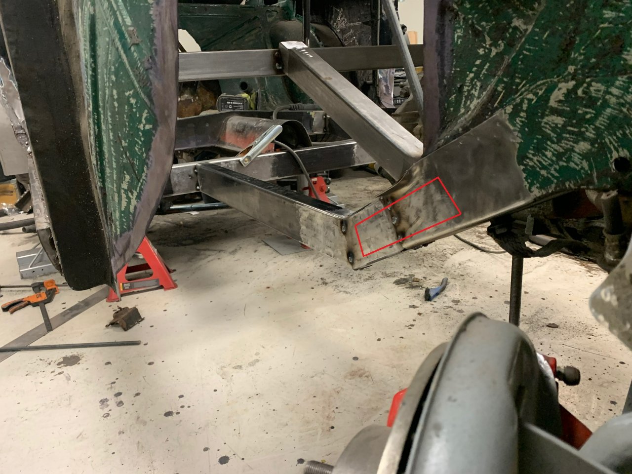

Går sakta men säkert framåt. Satte in mer tillfälliga förstärkningar runt framvagnen innan jag kapade ner det sista av dom ruttna balkarna.
Kommit fram till att jag ska svetsa in mer förstärkningar där balkarna fäster i trösklarna och baksätesbalken, vet inte om det behövs men kan omöjligt skada att fördela eventuell kraftförflyttning på större yta.
I övrigt ligger den nya framåtgående balken på samma plats som den gamla, saknar en sidogående bit just nu som ska sättas dit senare.
Tanken är även att svetsa plattor på in och utsida av balken mot framvagnen för att få en stark fog mellan det gamla och nya, samma tanke här med att fördela eventuella krafter så svetsfogen omöjligt kan vara någon sorts svag länk.
Sett ovanifrån är den gamla balken bredare(men tunnare gods) så kommer göra någon sorts förstärkning här också för att verkligen fördela kraften mellan nya och gamla balken på en större yta, men det får sättas dit när jag tagit bort dom tillfälliga förstärkningarna.
MrCrankyface
Inlägg: 88
Ort: Skåne

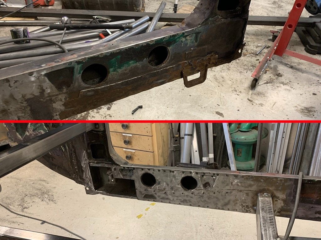

Tog ett bra tag att kapa bort gamla domkraftsfästet och resterna av gamla golvet för att komma åt rosten här.
Har iaf lärt mig sen tidigare att detta är en process som måste få ta sin tid, har man bråttom får man lägga mer tid på att laga det man kapat sönder ... :lol:
Var rejält ruttet, ungefär lika mycket på båda sidorna, inget förvånande förvisso.
Lagning ditsvetsad och svetsarna nerslipade samt sidostöttan punktad på plats.
"Måste" dock lägga mer kärlek på dom gamla lagningarna till vänster om det jag gjorde idag, ser förjävligt ut.
Nu börjar det se någorlunda vettigt ut igen, lika trevligt varje gång man kan montera dit lite mer.
