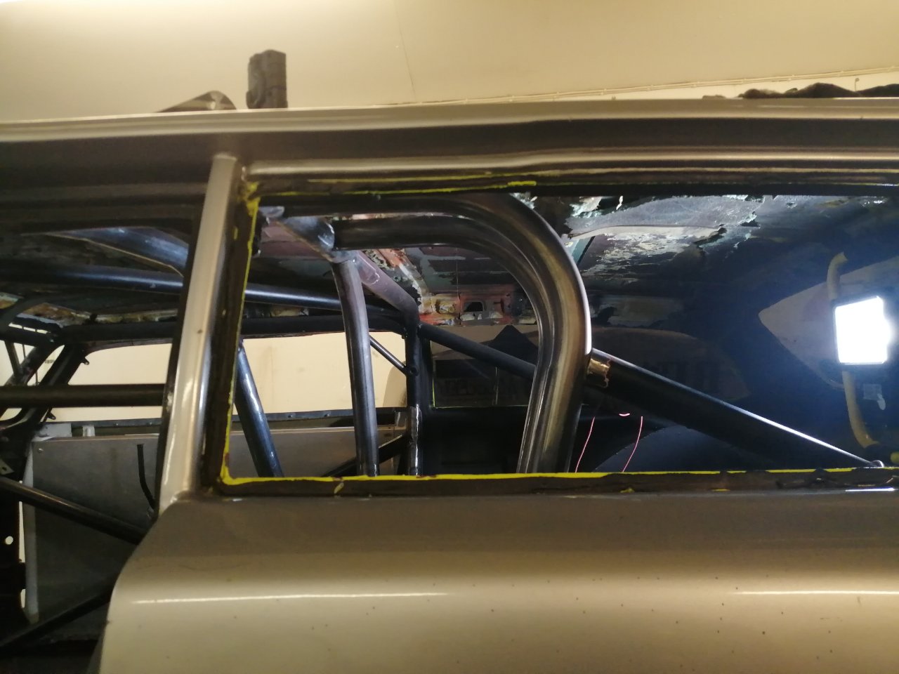

Ja det blev ett sfi "7.50" chassi utav de. Docol r8 blev rören vi satte i den :thumbright:

Det är Torben på TSS racecars som gjort de största konstruktionsarbetena, jag byggde bara framvagn och notchade några utav rören. Ja och givetsvis kapa bort allt skrot och satte upp den i jiggen tillsammans med Torben. Så har inte riktigt koll på exakta men där är betydligt mer än vad man tror, sen kommer allt annat tjaffs som skall fixas med :hey:

Bilen byggdes efter SBC v8 då det är mitt mellan LS och BBC så passa de oavsett vilken motor man väljer med små adapters mellan bara.
Vart en del klabb med allt som gjorts. Bland annat lyssna jag inte helt på chassibyggaren utan fick min vilja genom vilken resultera i att jag fick göra om funnycarburen här hemma :doh: svetsprov lämnades till sbf så vi kunde bygga om här hemma. :thumbright:
Sen kom plåtning av torped plåtning av golv, plåta ihop gamla hjulhus med golv kardantunnel... Ja ni som byggt bilar vet hur mkt jobb och tid sånt tar. :whistle:

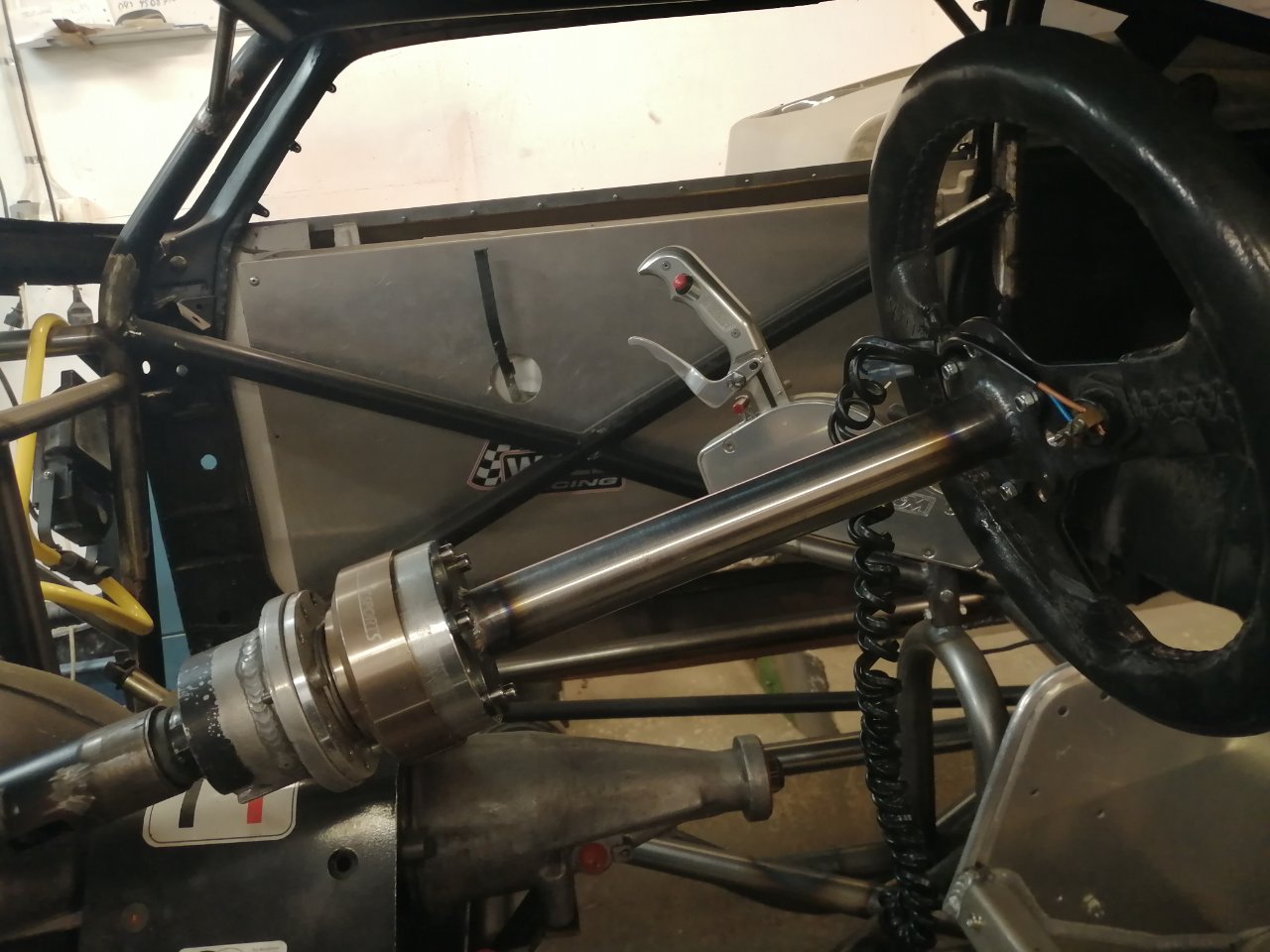

När man endå var igång med kap och svets så passa jag på att byta ut balkar och diverse knasigt byggda saker bak till bromsskärmen.
Gamla sakerna vägde in på 9kilo....
