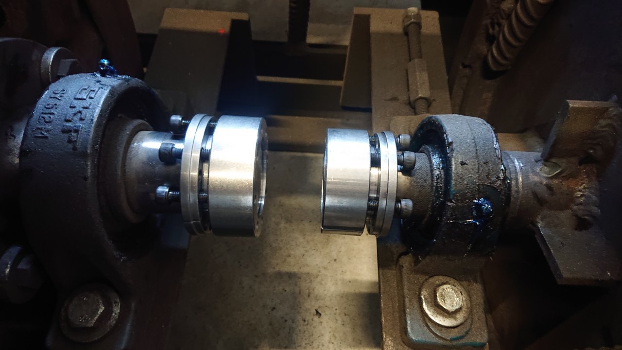

Uppdaterat bänken lite, kanske kan vara något för den som kliar sig i huvet och vill koppla ihop två axlar med varandra. Björns patenter i all ära men denna koppling var kanske inte den bästa, får se om den håller nu :?
Tog dessvärre inget kort på den gamla monterad, men det var två fyrkantsrör fastsvetsade i änden på varje axel och sen två halvor som man bultade över dessa med lite gummi emellan.... Funkade en stund å sen fick man svetsa ihop det igen, nån eller några gånger per år...... Inte jag, jag byggde en egen uppfinning. Tiden får utvisa om det funkar.

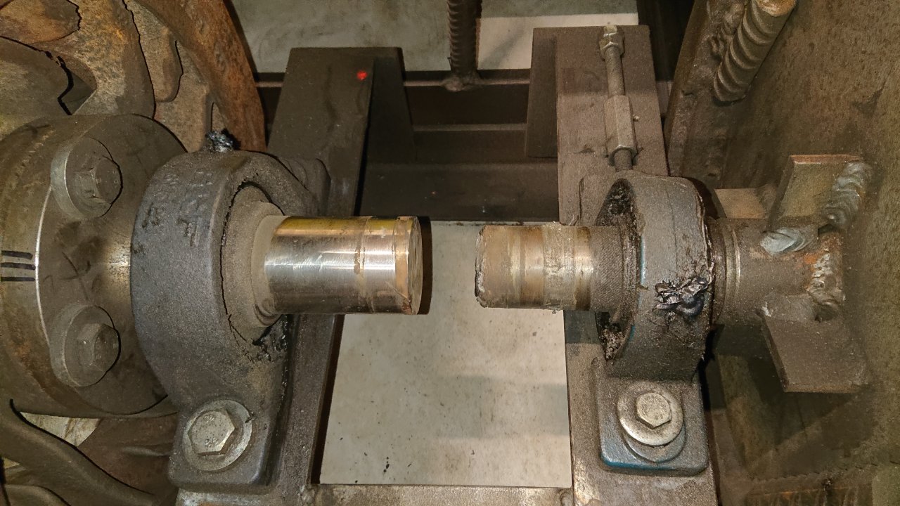

Så här ser den gamla ut.

Hittade något som heter Axelklämförband, klämmer om axeln å expanderar utåt. Och skall klara att överföra stora moment, bra tänkte jag för ja vill inte riva isär hela bänken för att fräsa kilspår å annat. Samt att dom var relativt små och smidiga, axeln på telma är 60mm och axeln på rem trumman är 50mm.
Och jag ville ha en hardyskiva däremellan på något vettigt vis.

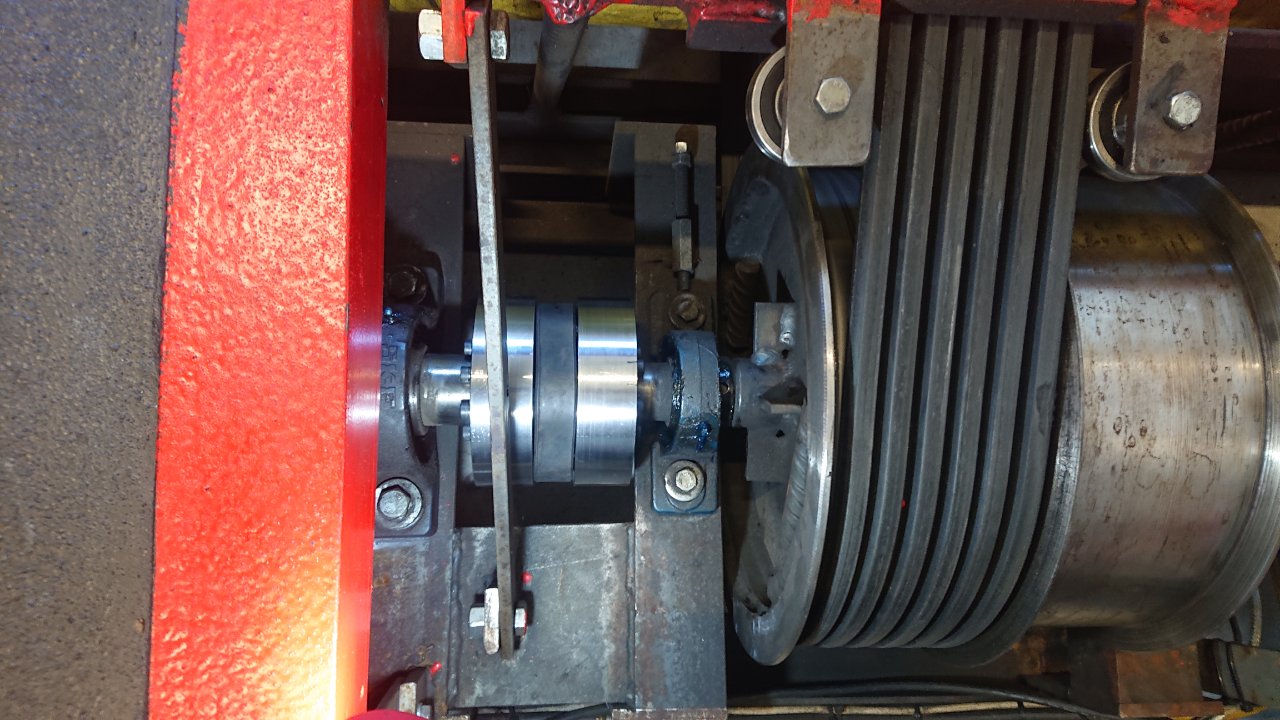

Tjohej, tack, jo jag kollade där med. Men allt behövde detta härliga kilspår på axeln iallafall, och det var det jag ville slippa i just denna applikationen. Har nu testat mitt hemmasmide å det verkar funka fint :thumbright:

Det lilla axelklämförbandet är specat till att klara 2800nm, och det stora 3600nånting. Tror inte man kommer upp i dom krafterna, och så tror jag remmarna slirar innan det börjar slira på axlarna, om det nu gör det.
Skall bromsa en Dodge Hellcat i påsk, då skall väll den kopplingen få bekänna färg :hihi: :hihi:
Förbanden är köpta på Mekanex om nån annan för för sig nått liknande.
