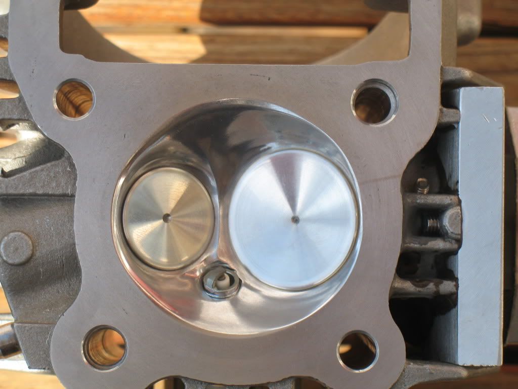

mats har flödat vidare med större 33.4mm ventil nu på TB toppen och nu flödar den ca 127cfm/9mm med insug och 133cfm/10 (kammen lyfter 8.7mm).
108cfm med insug flödade den förut med 30mm ventil och lämnade då rekord effekten i sävar bänken 22.7WHP och 30 grader förtändning/10000rpm/98oktan.

33.4mm ventil det måste va jäkligt nära avgas ventilen?

jo,,det blev trångt speciellt med s35 kammen. en hel del jobb.
jag har nu bara 0,2mm mellan ventilerna om jag mätar utan ventilspel.
har beställt titan retainers å takegawa fjädrar, vippor.
få se hur kolven klarar sig, risken finns att ventilen går ner i kolvrings spåret. :doh:

shit nu är det nog nära till ras men men kanske går :twisted:
var det inte ventilen som börja svänga utanförsätet efter 10000rpm? blir det inte ännu värre om man har en större ventildiameter?

vi får se om toppen kommer att funka, tror att ventilflyt är det som ställer till det.
så om jag får bort det så ska det nog gå fint.

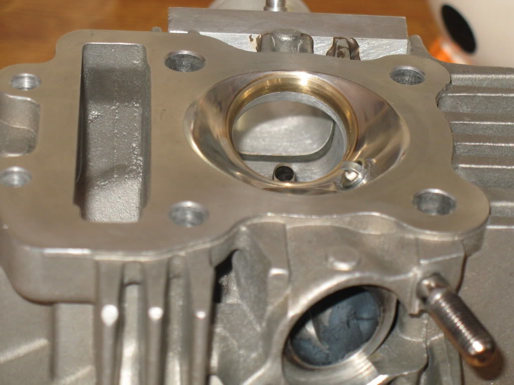

har lyckats att fota toppen.
mats
josun
Inlägg: 144
Blev medlem: tis sep 05, 2006 3:15 pm
Ort: Näsum
Re: Teflon-Mats PRO STOCK MONKEY (kam mätning)
Inlägg av josun »
Ser riktigt fint Mats :)
