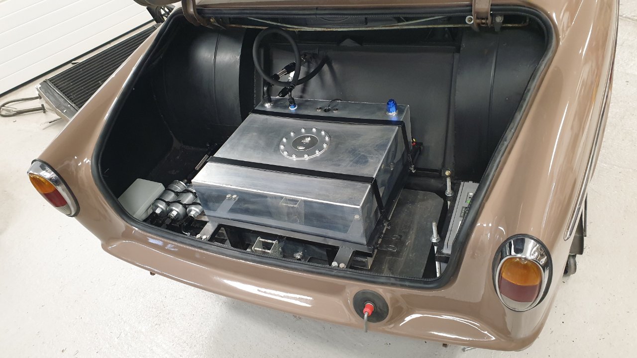

Ordningen återställd i skuffen. Bränslesystemet utökades med en till pump. 3st totalt. 044 kopior. Den gamla orginal tanken som användes som ballast med vatten har lyfts ur och ersatts med en aluplåt. Huvudbrytaren flyttades till tanklockets position så man kommer åt den från utsidan. Fjädrar för luckan har återmonterats så luckan håller sig öppen utan stag, samt att skuffen fått en ny gummilist från biltema.

Prydligt utan massa färgglada kopplingar

Snyggt! Kromet kommer göra sig bra när den går på bakhjulen! 👌🏼

vart grymt snyggt i bagaget! jo vore kul med lite dyno tuning. jobbar för fullt i dynon i veckan för att jobba undan lite motorer som ska tunas. mvh jens
