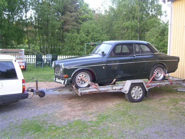

Lastat och klart. Om bara allt håller ihop, så kan det kanske gå bra i morgon. Men det är mycket som ska stämma om det ska bli bra tider. Det ska ju bli bra väder, så framåt eftermiddan blir nog banan bättre också.

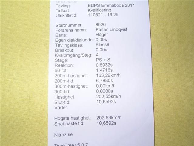

Tredje svängen ut gick jag upp till 125 hk, och drog iväg från start med gasen. 10,68/202. 1,49 60-fot.
Sen bytte jag upp till 150 hk bestyckning, jag ville prova det också innan dagen var slut. 10,65/202. 1,47 60-fot.
Tyvärr blev det ju lite stressigt, och inte så många repor som man önskat, skruvandet med kopplingen tog ju lite tid. Men nytt pers blev det i alla fall.
