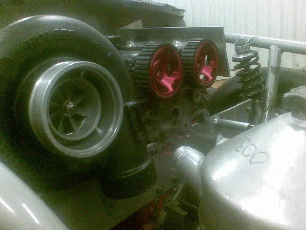

var över till LarC idag och igår och hjälpte till med hans grenrör, så här kommer lite spionbilder.
Var en riktig motivationshöjare att äntligen få på turbon.
Pimplaren
Inlägg: 406
Ort: Stockholm/Norrort
Inlägg av Pimplaren »
Jävligt ball bil! ska lätt bygga något liknande om nåra år :)
Vill dock se en film på provkörningen :thumbright:
