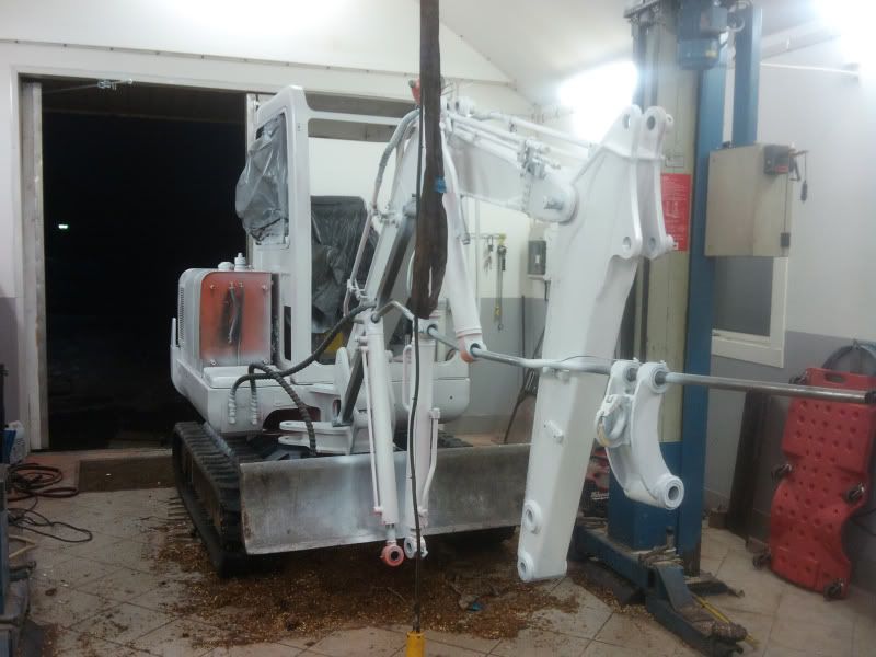

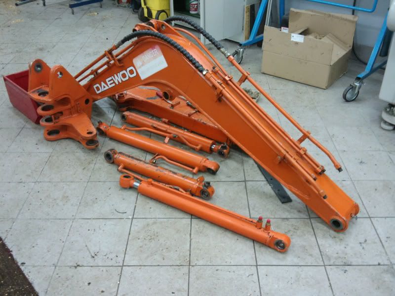

Hej, nu har jag inte haft så många timmar tillgängliga för garageprojekten det senaste, men lite har jag hunnit med.
Grävaggregatet demonteras och rengöres, min frus brorsson hjälper till. Fy f..n vad söligt det är med hydraulik, får bli storstädning efter denna renoveringen..
Då var det mesta grovrengjort och demonterat

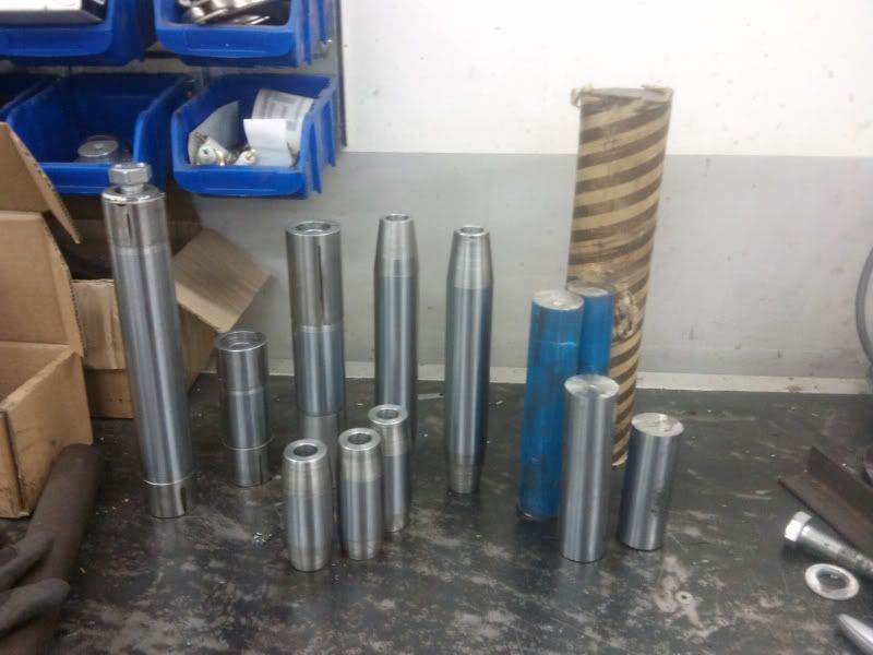

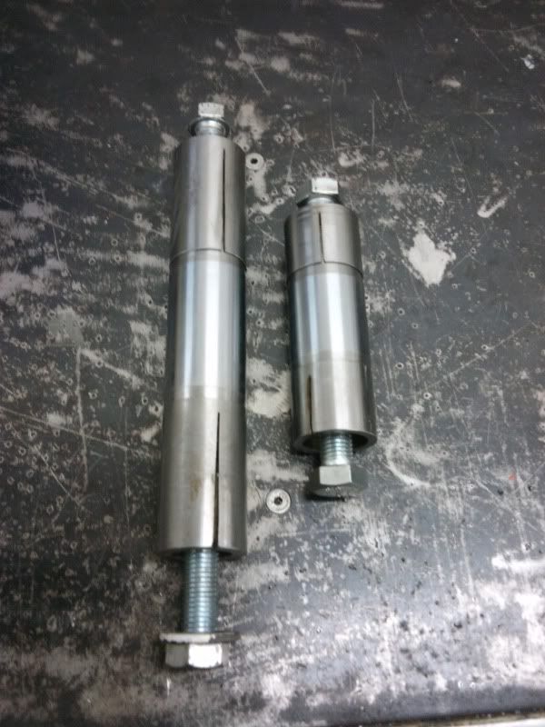

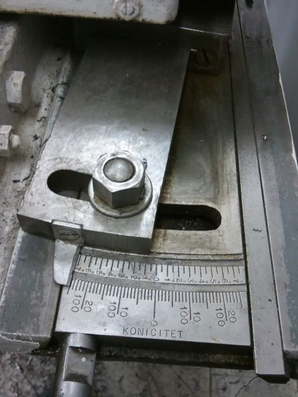

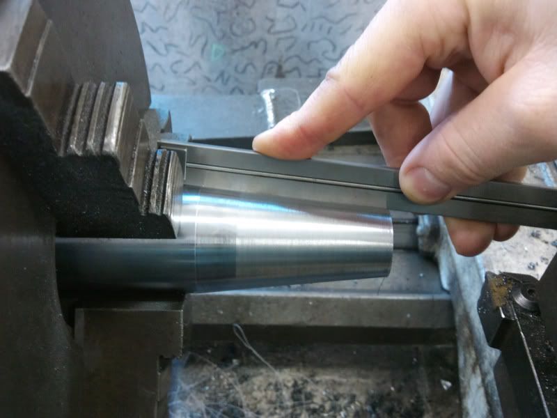

Igår svarvade jag ett par expanderaxlar, induktionshärdad kolvstång är hårt, men det går ganska bra att svarva ändå.
Vinkeln på konan fick bli 1:4, 12 grader har jag läst att det brukar vara, men så långt går inte min konsvarvningsutrustning på svarven.
Ganska tidsödande jobb, men ca 2h/expander med konorna, utan brickorna som jag inte svarvat än är ändå överkomligt med tanke på hur mycket dom kostar att köpa färdiga.
http://i359.photobucket.com/albums/oo37 ... C00573.jpg

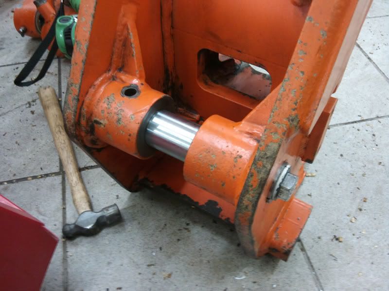

provade att dra fast en och det verkar mycket lovande, bara 8st kvar nu :)
Till bomsvängen skippar jag expanderaxlarna, blir istället till att svarva fina flänsbussningar i aluminium-brons motsvarande JM7. Konstruktionen på bomsvängsinfästningen gör det helt enkelt lite krångligt att tillverka expandrar till, kommer framgå senare...

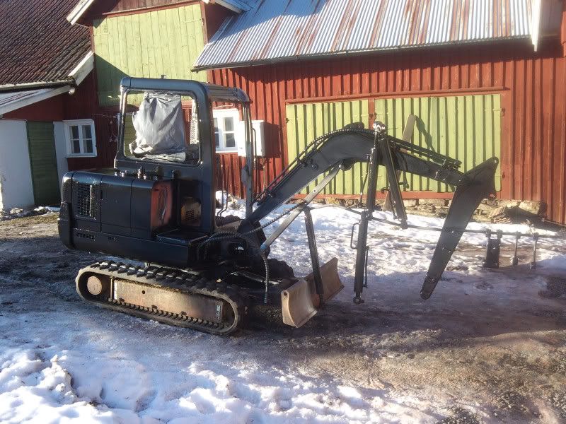

Efter en 95h arbetsvecka så var det dags att pyssla lite hemma i garaget istället.
Började där jag slutade, med att svarva expandrar alltså. Det är roligt att göra en, men fler så är det lite tradigt. Har gjort alla utom 3st nu, dock så glömde jag bilden på dessa, blir på monteringen istället.

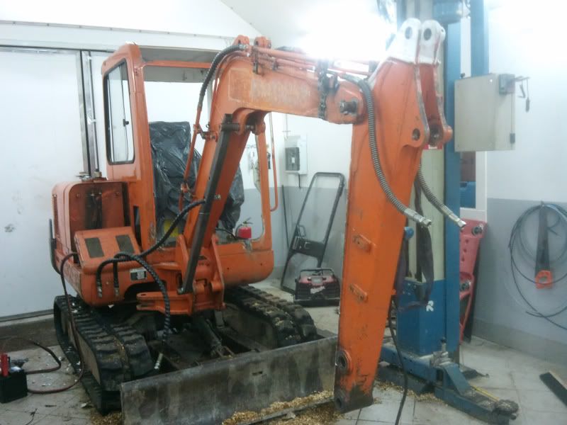

Eftersom jag blev lite trött på svarvningen så passade jag på att låna en Hetvattentvätt för att tvätta av maskinen före lackering.
Pluggade alla hydraulanslutningar och hängde dit sticka och bom lite provisoriskt för att kunna köra maskinen in och ut ur verkstaden.

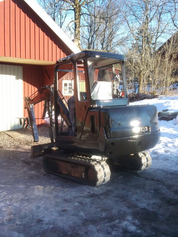

Efter strippning av dekaler, grovslipning av rostfläckar/lacksläpp och nedmattning av övrig lack så var det dags för grundmålning. Som synes var det mörkt ute, det gjorde saken lite lurigare att genomföra ;)
Idag fick jag nästan vårkänslor då solen lyste, så trots minusgraderna så fick det bli slutlackering också.
Inte helt perfekt resultat pga. att färgen tog slut lite för tidigt, sista rundan blev lite för tunt och därmed lite strävt på sina ställen. Kommer nog bli fint när jag får bättrat och dekaltrimmat ;)

Var lite nyfiken på expanderaxlarna. Är det så original eller var det något annat som fick dig att använda den lösningen?
Mvh J
Jonathan Westerlund, Tierp
Samt ett par, tre Alfor.
marmander
Inlägg: 1564
Ort: Torestorp
Re: Vad händer i Marmanders garage? Vinterlack 20/1-11
Inlägg av marmander »
Visst hade man kunnat köra med maskinen som den var, men det är alltid roligt att ha bra ordning på sina prylar. Tyvärr hade dom nog missat en och annan smörjintervall :(
Jonathan,
Expanderaxlarna tillverkar jag för att man skall kunna få en helt glappfri maskin. Original sitter axlarna bara låsta axiellt med en skruv eller liknande, hålet som axeln sitter i har från början bra precision, men med dåligt underhåll och mycket slit så blir hålen större och axeln glappar således även i öronen. Med expanderande ändar så är det bara att efterdra några gånger, sedan sitter axeln totalt glappfritt :)
Axlarna är även av bättre kvalite än original, hårdare och med betydligt bättre ytfinhet och precision, så det blir bättre hållbarhet även för bussningarna mm.

Ah, okej!
Ja är hålen i maskinen ovala/slitna så är det definitivt en bra lösning om än med lite jobb.
