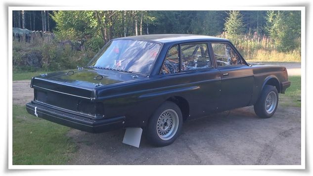

Nu är det världspremiär för Rallycrossbilen utanför garaget :D

Hur fort går det i rallycross? Med den låga bakaxeln kanske du kan starta på 2an och köra på 3an o 4an.

På höljes rallycrossbana går det på varvstoppet ner mot stora hoppet på många Rc bilar.140-160 kanske?180 km påstås det i supercarbilar.Vet man formeln kan man ju räkna ut toppfarten,finns ju knixigare banor där det inte går så fort.
Ja det är många som jag talat med i 2150 som har samma växellåda som mej och dom startar på 2 an.

Du ser ut att ha fin natur runt om där du bor.
Det finns för mycket folk här i Skåne.
