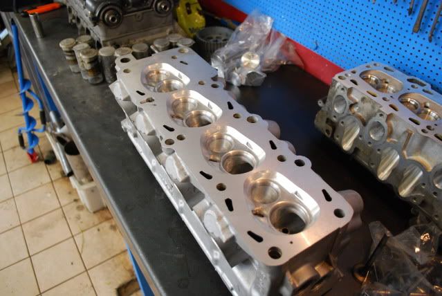

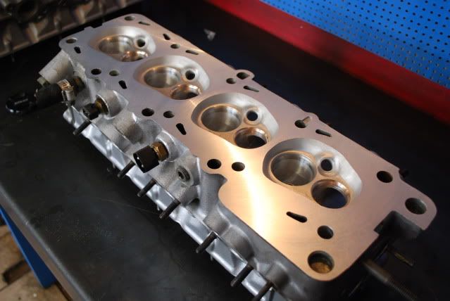

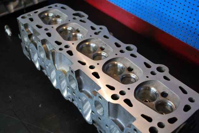

Bilder på två volvotoppar.
Båda flödar 230cfm och har 46-38mm ventiler
Audi 10v topp flödar 180cfm på insug
10v toppen är min.....
Den ska sitta på mitt 2,58liters block och äta turbotryck.
Men först lite pill på tryckarna.
/Pierre J
/Pierre J

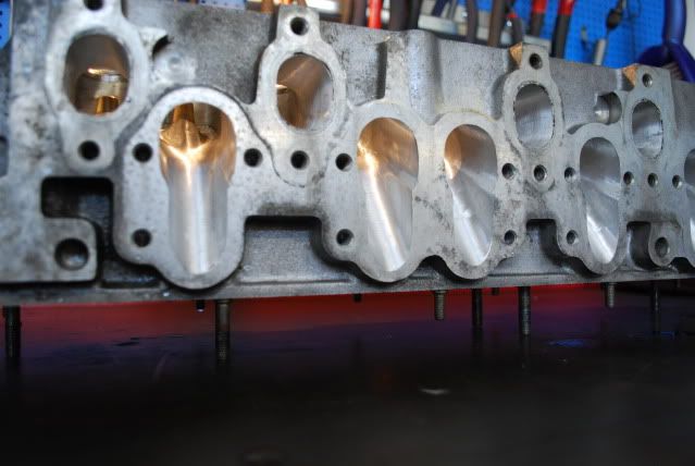

Gjort en 2150 volvo topp nu.
Är sjukt nöjd med resultaten.
Är gjord med 46-35mm ventiler.
Flödesbalansen på 2mm är 67,2 %
Flödesbalansen på 4mm är 66,9%
Kamaxeln vi använder står inte öppet 4mm på tdc ens skulle jag tro då det är en ganska tam 13,4mm lyft historia.
Flödar 192cfm på 10 mm lyft och planar ut i 205cfm på 16mm.
Är gjord för 92mm borr.
