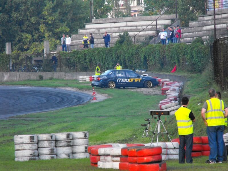

Nja inget bra direkt, men tur var att jag hade styvt upp bakvagnen med diverse stag hit och dit annars skulle det ha sett ut som ett dragspel =)
MEN är det någon som har en bra ide vad jag ska göra åt växellådseländet! har ju rasat låda nr sju denna säsong.... jag börjar blir riktigt irriterad på detta nu. :evil: :evil:
Vad för låda ska man köra med som klarar av 800hk/800nm? tko600? t56? :?:
