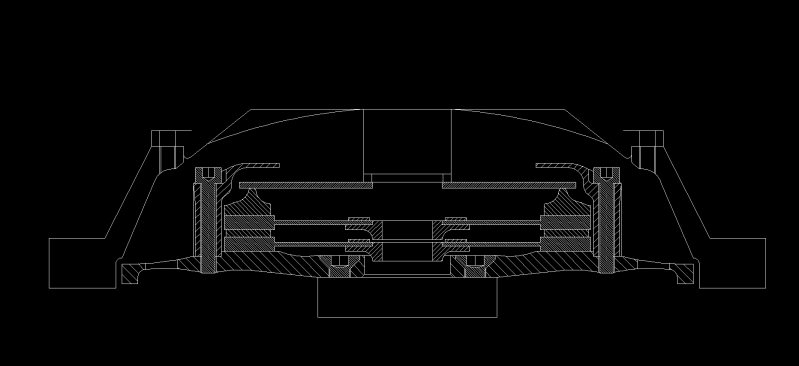

W108 skrev:Nu är ju delarna redan gjorda, men skulle det inte gått att ha fler sammandragningspunkter, säg 12 försänkta insexsäten istället för 8 traditionella sexkants?
Det hade väl inte varit omöjligt om det fått plats. Men då hade jag fått göra en ny vev :roll:

Har nu ritat upp svänghjulet som jag egentligen vill ha det, nu är det bara frågan om nyckelgreppet håller för åtdragningsmomentet...
Har ritat in M10x1,0 försänkt skruv med torx T50 nyckelgrepp.

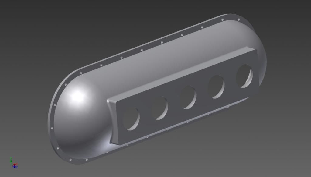

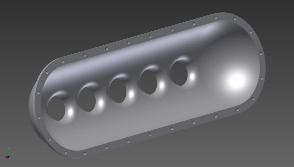

Fredagsnöje
Inlägg av Christian Hedblom »
Det här har jag roat mig med idag...
Synpunkter? :)

jol
Inlägg: 1314
Ort: Luleå
Re: Porsche 996: Tyskbygge m. rörram & mittmotor
Inlägg av jol »
CFD flöda den så vet du

Robin Olivi
Inlägg: 658
Ort: Västerås
Inlägg av Robin Olivi »
Man bör väl rita in spjällhusplacering m.m. innan man kan köra några simuleringar. Tänkt något på hur det skall se ut?
Ska ha separata spjäll :)
Christian Hedblom
International Tube Welder
Cert. på Svart, Rostfritt, Aluminium, Titan, Inconel samt Greek Ascoloy.
Robin Olivi
Inlägg: 658
Ort: Västerås
aah ok :-)
Men det måste ju fortfarande finnas ett inlopp till plenumet. :-)

Christian Hedblom
Inlägg: 224
Blev medlem: tor okt 11, 2012 8:10 pm
Ort: Göteborg/Kongsberg , Norge
Ja det är ju en fördel.. ;) :D
Håller på att knåpar på det, inte riktigt klart än. :)

Robin Olivi
Inlägg: 658
Ort: Västerås

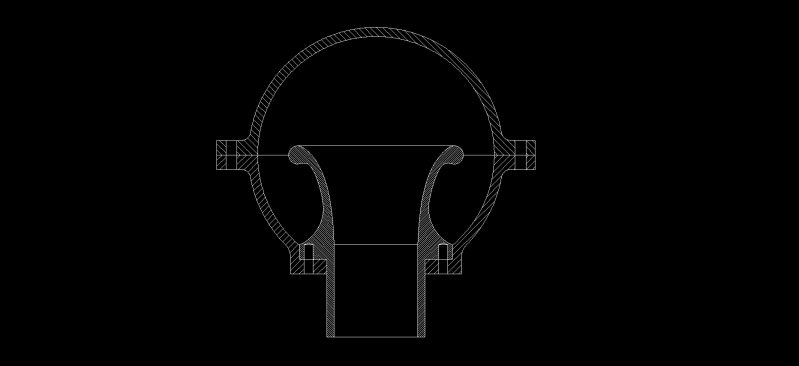

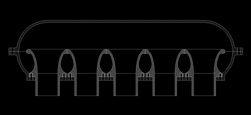

Snodde ihop en plenumhalva med trattarna gjorda direkt i gaveln. Då borde man slippa en hel del turbulens i plenumet men man tappar ju dock längd på runners. Bara ger dig mer att tänka på. ;-)
AKA Oliven
Jckssn
Inlägg: 513
Inlägg av Jckssn »
Robin, fördelen med trattar med instick i plenum är att man då minskar turbulensen vid trattens inlopp.
Du har inte ritat något inlopp till plenumet, tänkte du köra med "förplenum"?
Många av tävlingsbilarna i wrc och andra sporter med överladdning kör med denna lösning för att få lugnare och jämnare luftfördelning i huvudplenumet.
Joakim Eriksson
Robin Olivi
Inlägg: 658
Ort: Västerås
Tror man skulle slippa det bara man kan få till stora radier överallt.
Men nu ska vi inte kludda för mkt i Christians tråd utan att höra hans idéer och förutsättningar. :-)
