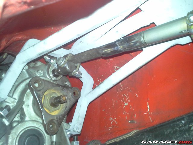

Re: Corsa RWD Nordic Extreme 10,74s 217km/h
Hej jag tror med att det är något I växellänkaget som knyter sig.
Var under idag och tittade och kände.
Blir omb imorgon till nästan stumma motorfästen och länkage fäst direkt i lådan.
Japp, växellänkaget knyter sig säkert vid fullt pådrag.
Äh, bilderna ja....
Får försöka lösa det
Länken funkar inte heller för att se bilderna
Äh, bilderna ja....

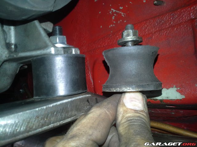

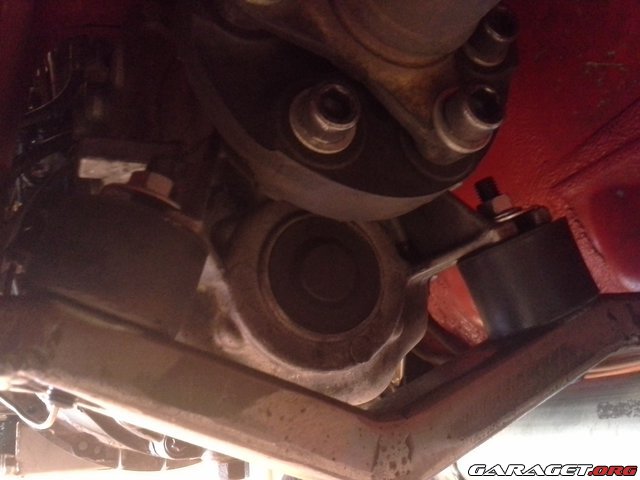

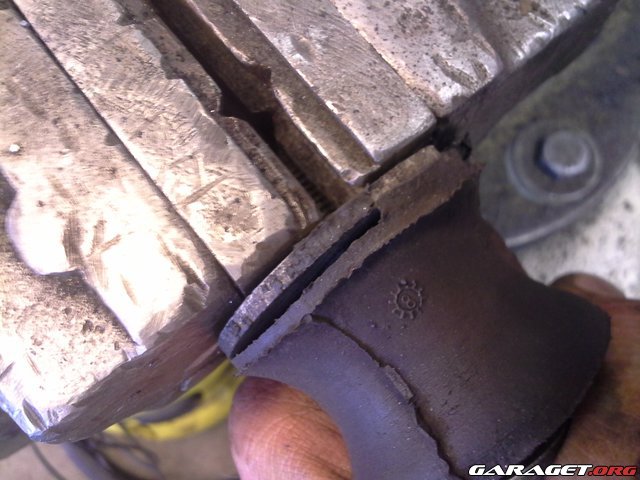

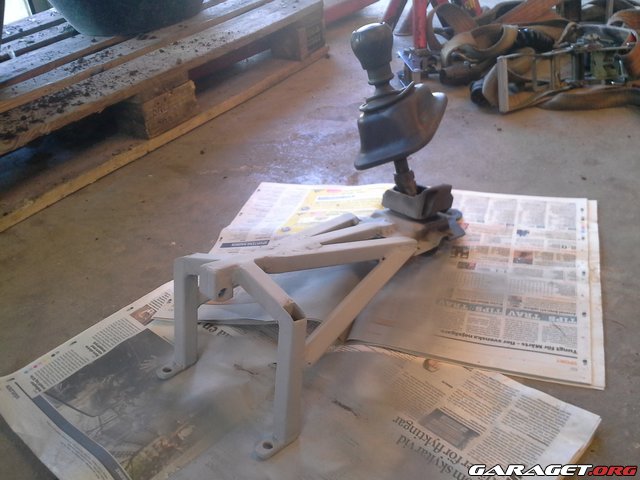

Byte motorfästen idag och hittade då detta på växellådan.
Kan vara en orsak till varför växlarna inte gick i vid kraftigt acc
Blev byte betydligt stummare fäste
Främre på motorn blev nu puck med genomgående bult
Började på spakstället också idag, hänger stumt i lådan nu istället.
Blir klart imorgon om inget krånglar
Då var bilen raceklar igen
Stumma främre motorfästen samt klart mycket stummare bak på lådan.
Detta i kombo med nya spakstället som sitter stumt i lådan så skall nog växlarna sitta där på onsdag
MVH Micke
