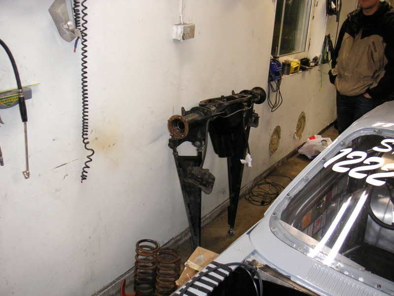

mattias tyckte jag skulle lägga upp ett par bilder på B20 och vad som mer händer i "best dame garage in town"

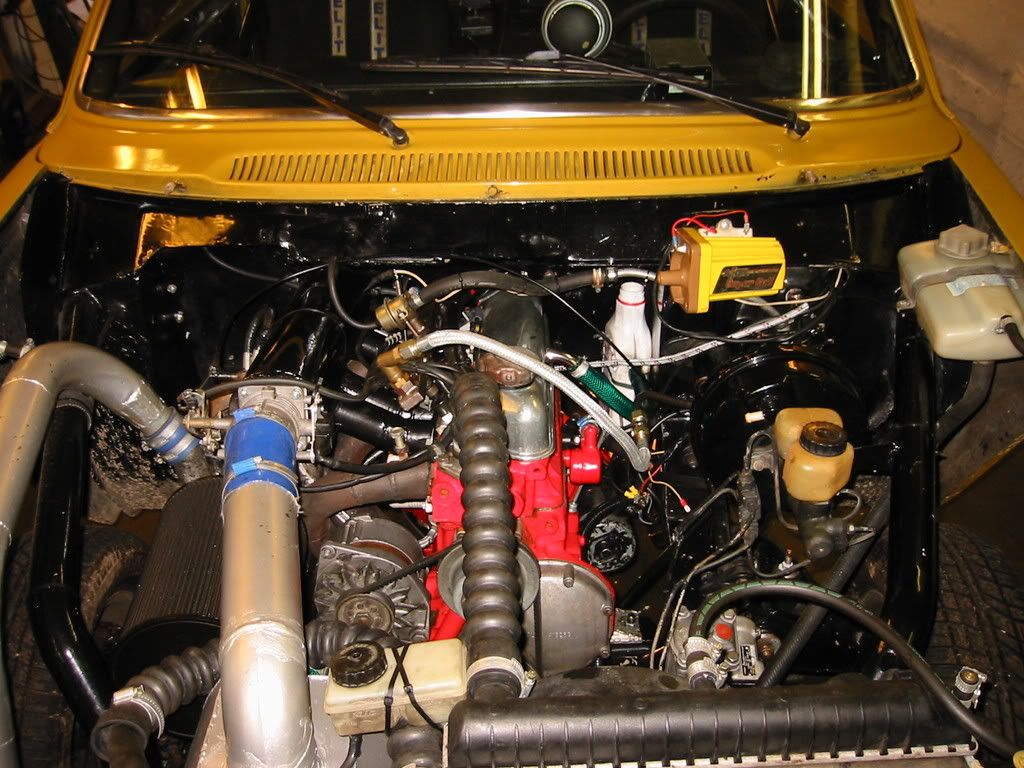

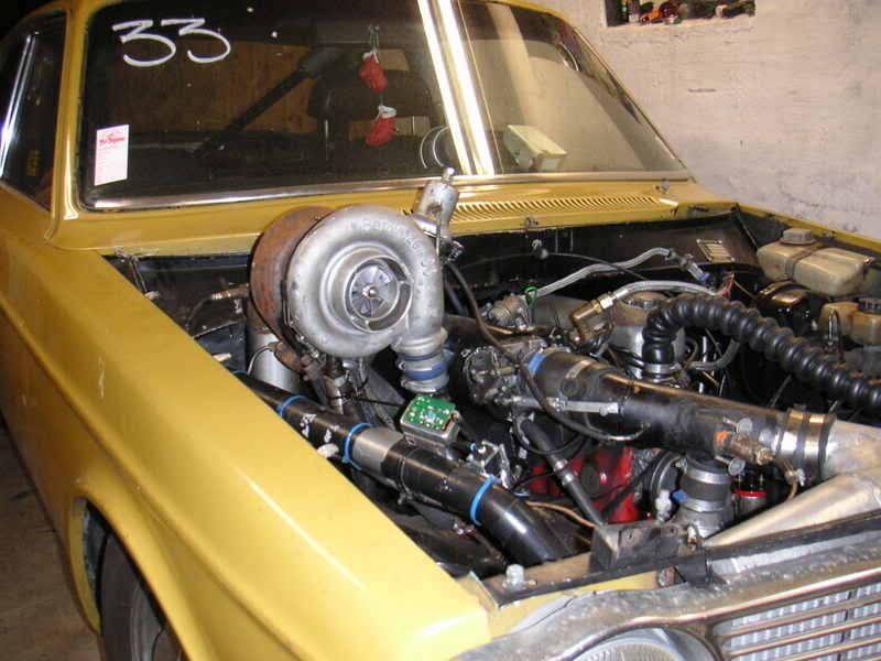

nya turbon och lite mixter med ladningen som jag nu har fått upp till närmare 14v, förut var det ladrig mer än 12.5v men det gillade inte BB lamdan och dess logger så då fick jag en anledning att fördjupa mig i det som även är bra för gnistan och spridarnas snabbhet mm.
lite uppdaterigar på kylningen också.

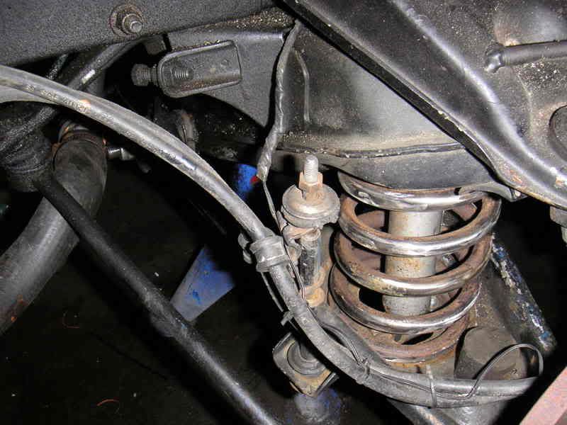

bild 2 är vega bakaxel mek, peter tyckte den såg ut som ett skotkärr när den nu förflyttas på liknande sätt när man ska in med 2 bilar i garaget(står på plattorna till bakvagnen)

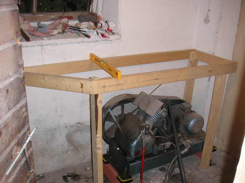

ett nytt rum med kompressor, bläster skåp och portnings arbets bänk med lyse genom bänken och med inbyggd utsug är också på gång, byggs av kusinen och snickaren Nicklas persson (mer bilder på det sen).

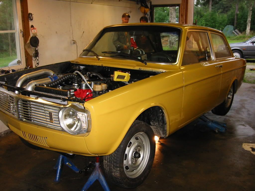

Här kommer två bilder från 2001, korten är tagen av fredde vit pv.
Bilen stod nog uppalad för M45 byte, om jag inte minns fel :D
Inlägg: 21725
:thumbright: kul med lite gammla bilder, såg att det var första grenröret som var av 4-2-turbo modell ca 90cm 42.5mm första rören sen dubbla 47mm 2" rör under ramen sen upp på andra sidan in i turbon.
gissar också på att det var första versionen med hestec, mycket hi tec då :hihi:
körde stumm tändning dock, han inte gå över till hestec styrd tändning då det som på bilden byttes växellåda hela tiden.
bilen såg också mindre sliten ut :wink:

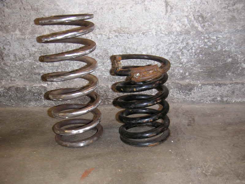

håller på att tuna om chassit för oprepat underlag inför norrlands snabbaste, lite skilnad på fjädrarnas längd och utfomning :hihi:
har gjort boströms westgate fjäder trix på framfjädrarna och tunnat fjädern nu lite för att få bilen lägre fast med lång fjäder för mer slag och mer chassireaktion.
motorn är startad och den värkar vatten-tät och nu laddar den 14.5 volt när allt onödigt är avslaget.
med elfläckt, 120db hårdrock och lyse blir det ca 13.0volt, det duger men skulle gärna fått va 13.8.
Inlägg: 10198
annars har små renaulter,, typ 'laban'
väldigt långa fjädrar och väldigt mjuka.
Hade sådana bak på en Ascona B så de har rätt diam.
För vad du gjort nu är juh att slipat bort yttre härdskalet från fjädern, till viss del iofs,, men ändock slipat bort.
Jag är uppväxt i en ort där det fanns en lesjöfors fjäderfabrik, så man har juh snappat upp lite med åren man bodde där.(Fredriksberg)
