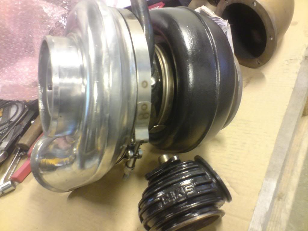

Vart lite "bakning" i varmluftsugn på jobbet idag iform av coating på avgashus samt WG, taskig kvalla på bilden men ser väl bättre ut än rostigt gjutjärn iaf :)

ximon
Impellerhead
Inlägg: 300
Blev medlem: mån dec 18, 2006 11:30 am
Ort: Sthlm / Skellefteå
Inlägg av ximon »
Snyggt! Så där vill ju jag också ha! :D
Vart beställde ni färgen? Kanske finns över till en liten S488? :twisted:
