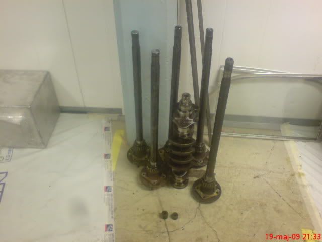

Skickat iväg sakerna på tvätt nu.. Har synat sakerna lite mera också.. Blocket har klarat sig helt.. Inte ett märke i det.. Toppen verkar också intakt, alla ventiler håller tätt iallafall. Ska pilla bort fjädrarna imorgon och kolla så dom går lätt hur man än vrider dom..
Resultatet då.
Veven skrot
2ans stake skrot
2ans kolv skrot
Hade nog inte dröjt många sekunder till innan det hade tatt alla vevstakarna..
Märkte också att vevaxeldrevet hade spruckit. Snacka om att man kan ha tur ibland.
En bild på vevaxeln.. Inte vackert.
En bild på saker jag förbrukat under dom få dagarna bilen fungerat.
4st drivaxlar
1 vevaxel
1 kolv (inte på bild)
1 vevstake (inte på bild)
Har vart riktigt dyra mil hittils.
