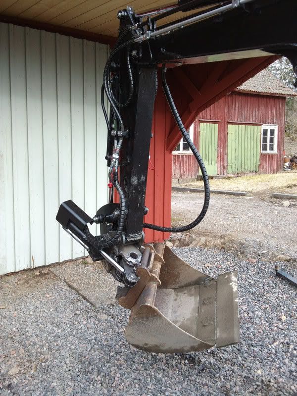

Tiltfästet såg fint ut, du gör riktigt bra grejer. :D
Och inte är det ointressant för att det hör till en grävmaskin, tvärtom :thumbright:
Har lite såna prylar på ritbrädan själv.

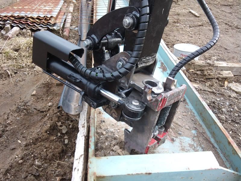

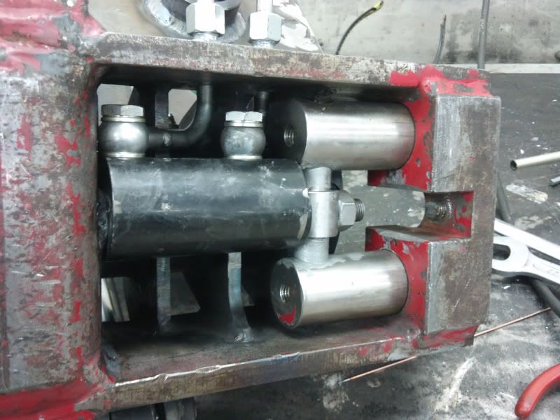

Funderar på vilken typ av lager det är du använder, och om du bearbetat lagerlägena i
skopfästesdelen efter svetsning, innan du pressat lagren på plats?
Cylindern till låsningen så jäkligt fin ut, är den också köpt hos steelwrist?
hittade inga lösa delar eller priser på deras hemsida, så om du vill/orkar så får du gärna dela med dig av vad
de tog för prylarna , här eller via pm
/Tobbe
marmander
Inlägg: 1564
Ort: Torestorp
Inlägg av marmander »
Hej Caltex,
Det är Aluminiumbronsbussningar 70mm inv. 85mm utvändigt. Jag satte upp fästet i fräsen och brotschade bussningarna efter att jag pressat i dom, röret blev lite ovalt efter svetsningen.
Cylindern till låsningen är från RF, precis som snabbfästet, kostade väl ca 1500kr plus moms om jag inte minns fel.
Tiltcylindern inkl. lagerhållare, axlar, dubbla overcenterventiler, skydd mm. kostade en del... även om jag hade mkt bra rabatt via en bekant. ca 7500kr plus moms...

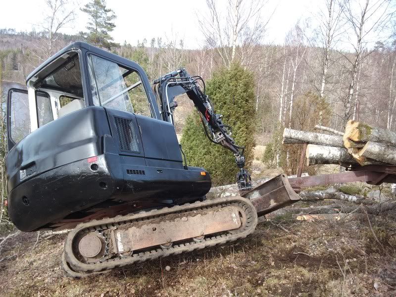

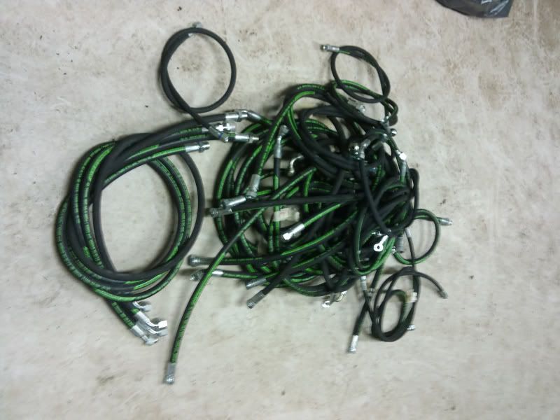

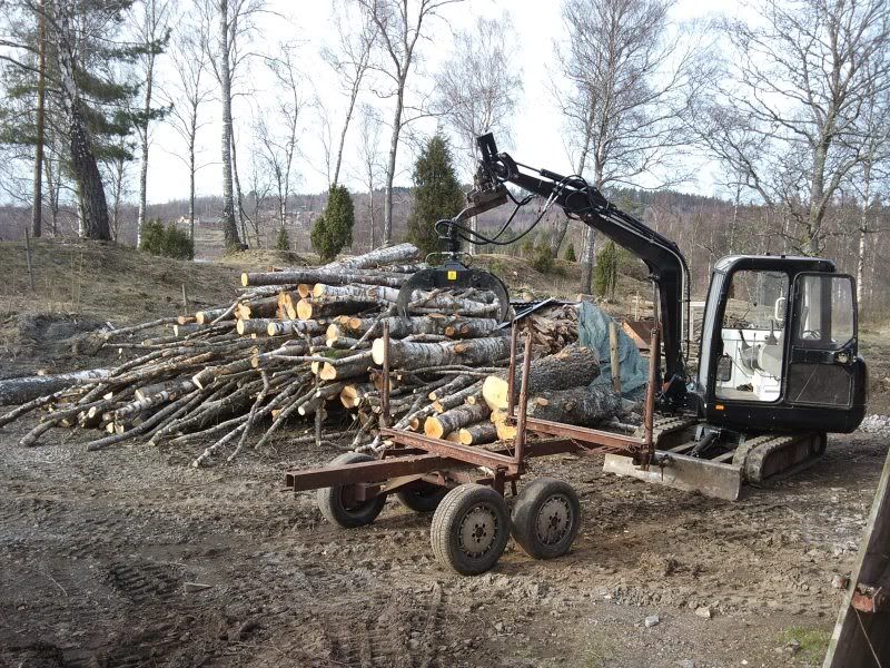

Tiltfästet och extrahydraulik färdigt, nya slangar till det mesta (gick åt ca 40m 3/8" och 20m 1/4").
Byggde även färdigt länk och förlängningsarm till timmergrip och rotator.
Bilderna får tala för sig själva...

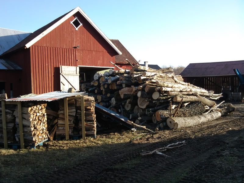

I helgen och idag har det varit skogskörning för hela slanten :)
Ibland lutar det så att man måste ha motvikt med stockar i grävaggregatet för att ta sig fram..
Och ibland blir det lite väl tungt, trodde faktiskt det skulle gå illa den gången..
Ca 25m3 ved hemma, är första gången jag kör med timmergrip så det kanske inte blev den snyggaste traven, sedan var jag inte så noga med sorteringen av smått och stort...

:shock: såg hyfsat obehagligt ut i backen... :)
Funkar det bra med timmergripen? Såg att en av grannarna har gjort nåt liknande till sin grävare, han hade en ~2m förlängningsarm, men grävaren är ~10-12 tonnare. Såg ändå ganska smidigt ut.
Mina referenser är lite fel för skogshobby på hemma plan när man började med att hantera virke med timmerbil och "riktig" kran :doh: Jag går och funderar på en skogskran till traktorn men jag har ju en del grävjobb på gården också så en kombination är kanske inte så dumt.
marmander
Inlägg: 1564
Ort: Torestorp
Re: Vad händer i Marmanders garage? uppdaterat 12/4-11
Nicklas,
Det fungerar mycket bra får jag säga, en grävmaskin är ju väldigt mångsidig om man jämför med en kran till traktorn. Jag hade först en längre förlängningsarm, men jag hade gjort slangarna för korta så jag kortade av den. När man kör maskinen så är jag glad att den inte är längre, dels för att maskinen inte pallar så mycket längre och dels för att rörelserna blir lite "yviga" med så lång hävarm på skopleden.
Grävarn tar sig fram väldigt bra, även om den inte är så snabb, skulle inte vilja köra mer än ca 300-500m hemifrån för att hämta ett lass, i så fall får man ha kärran på traktorn och ha maskinen kvar i skogen och sedan lasta av manuellt.

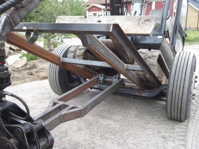

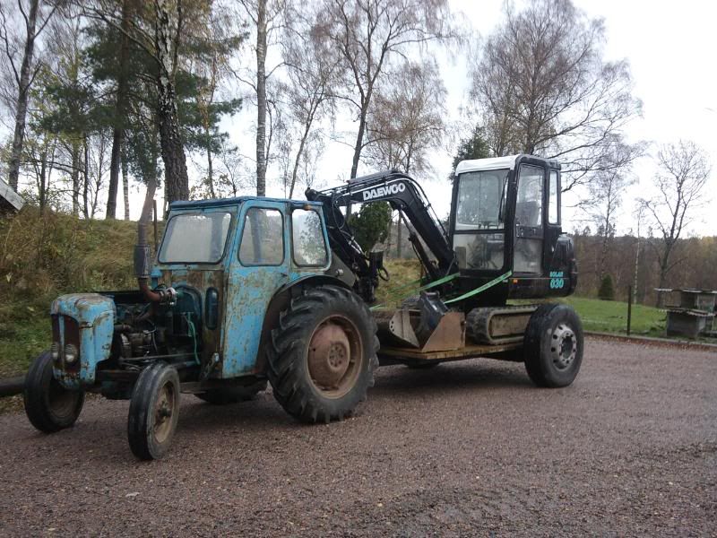

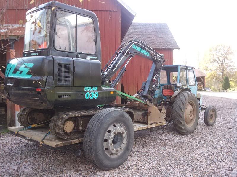

Först byggde jag en transportkärra till grävmaskinen, tippbar och baserad på en lastbilsframaxel. Som flak skruvade jag dit 45x145 tryckt virke.
För ett par veckor sedan var jag och gjorde ett litet grävjobb och givetvis drar jag med min stabila Fordson Dexta turbo, trots att den med sina 1,7ton kanske är lite för lätt för att dra ca 4ton obromsad totalvikt :hihi:

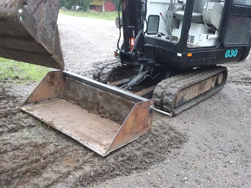

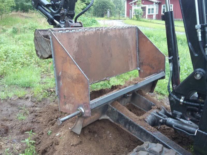

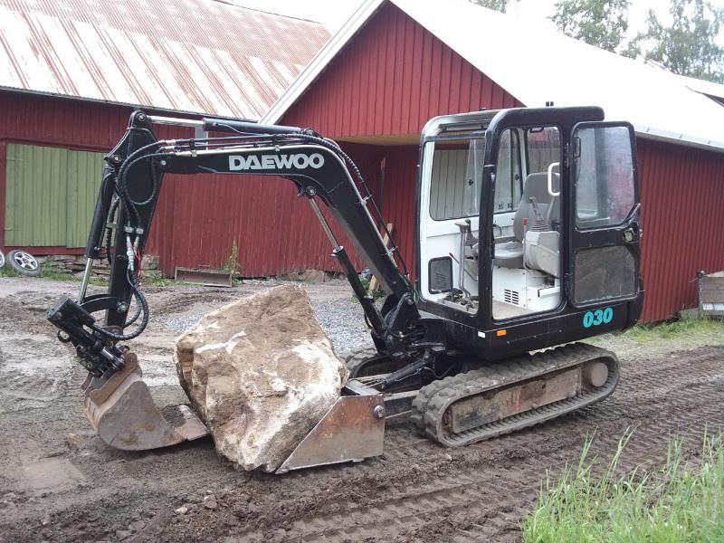

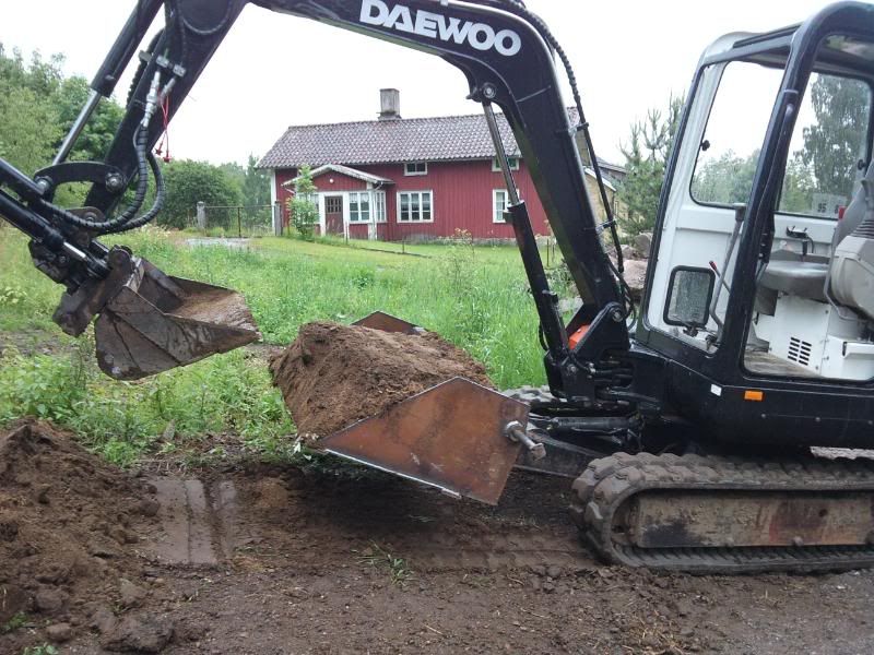

Sedan byggde jag en enkel variant av schaktskopa, långt mkt. enklare än den jag planerat att bygga, men den funkar riktigt bra ändå.
Lastade lite väl tunga stenar också, men det gick om man backade...

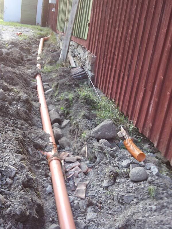

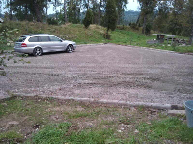

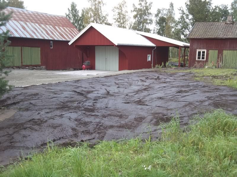

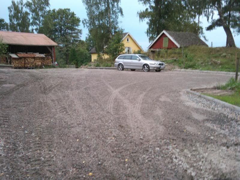

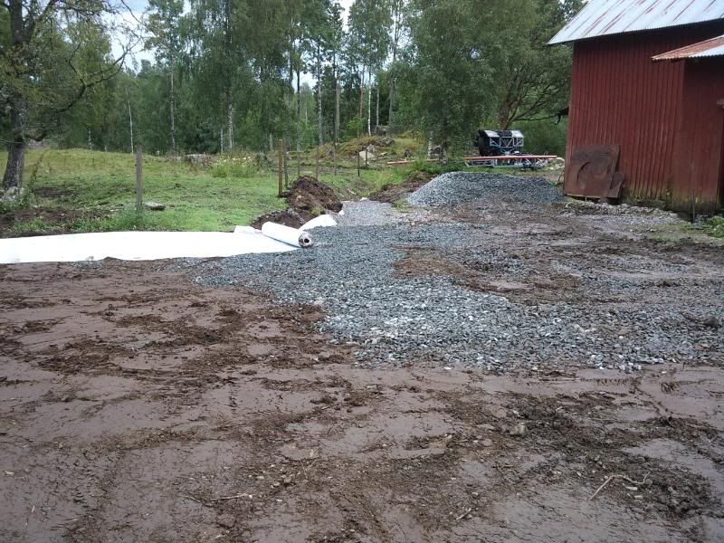

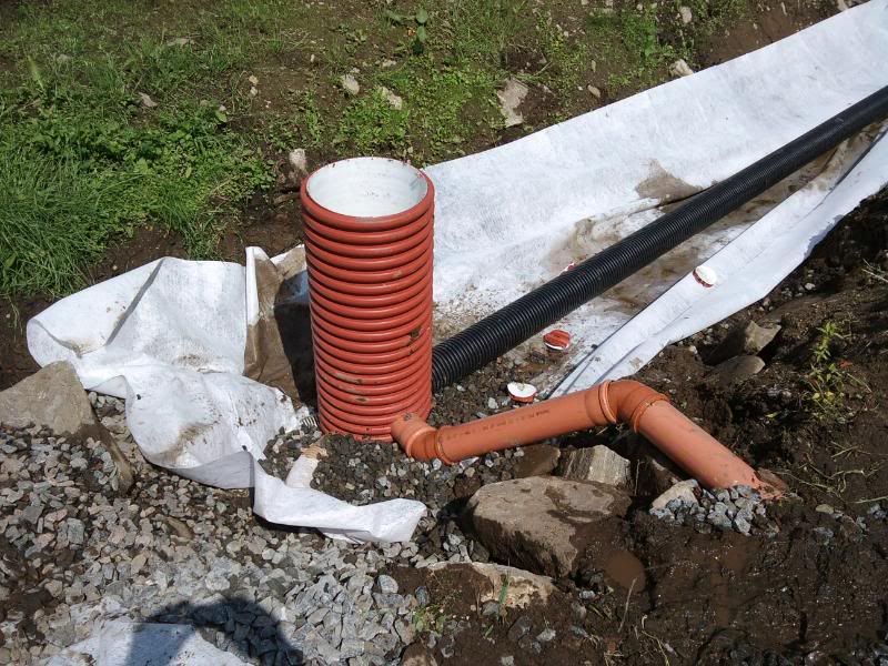

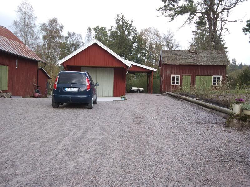

Vidgade och dränerade gårdsplanen på baksidan av ladugården. Grävde bort all matjord, gjorde fall mot diken, la ner duk, makadam, rör, duk på det och sedan bärlager som toppades med 0-18.
Grävde ner dagvattenavlopp

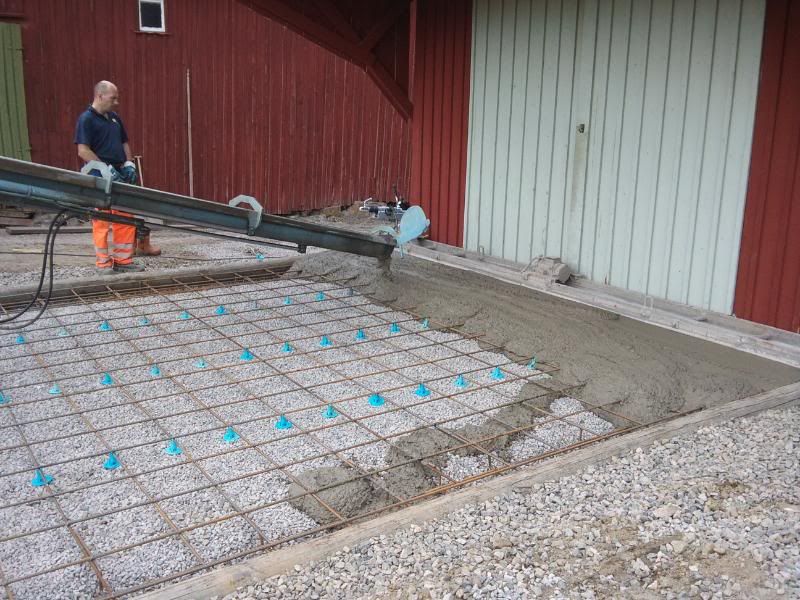

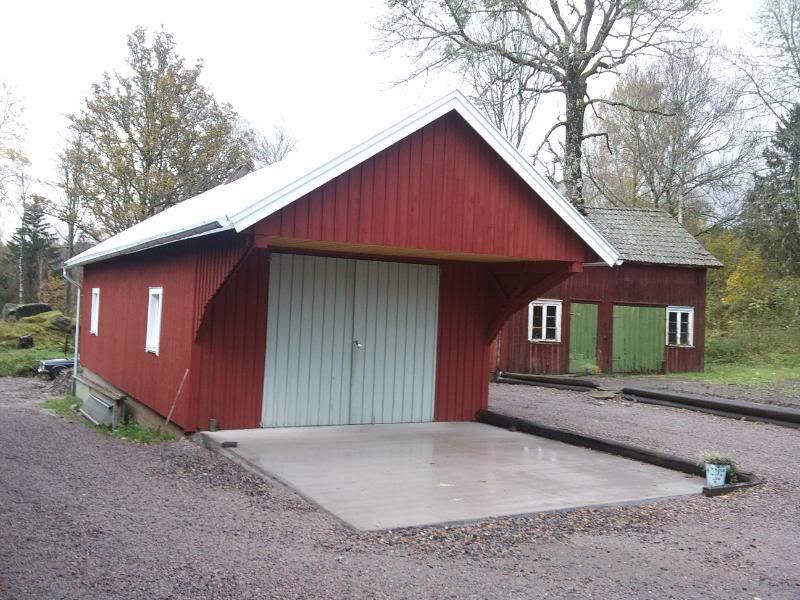

Gjöt platta framför verkstaden
Sedan gjorde jag stödmurar/avgränsningar av kraftledningsstolpar som jag förankrade väl med jordankare och så drog jag ut ett stort lass matjord.
Givetvis var det några timmar mer grävning och planering innan dess...

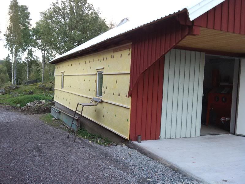

Och så i förbifarten tilläggsisolerade jag andra sidan av verkstaden (som jag inte hann med förra året).
Då har jag nog fått med en del av vad jag gjort, dock långt ifrån alla dräneringsjobb mm. Lite bilder på resulatet.
