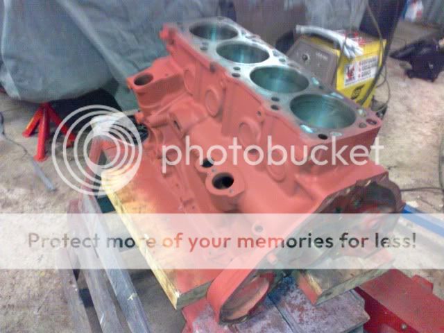

Jag har börjat jobba med bilen inför säsongen 2012 och beställt nya däck och je kolvar till den nya 2.5 liters motorn som jag börjat med.Toppen är skickad till Janne Henriksson för uppdatering med nya ventiler mm.Det är på gång en ny stabilare adapter mellan block/lådan.Sen håller Mats Alfredsson på att lacka upp lite saker runt motorn.Drömmen om en bromsning av motorn finns ju fortfarande men får se hur mycket man hinner

nu är motorn äntligen på väg upp i min dyno (både jag och boström har velat dyna den här motorn länge) ska bli riktigt roligt att jobba lite på fin justeringarna i lugn och ro. jag tror den kommer att ge rätt bra med mos även om vi har en begränsning i soppa flödet med 4st 1680cc spridare och 3.5bar/E75.
men vi jagar inte bara toppeffekt vi ska framförallt lära oss känna motorn bättre vad gällande tändpunkt, kam inställning, laddtrycks styrningar mm. vi kanske provar en större turbo med? "bara" en 66mm holset nu.
