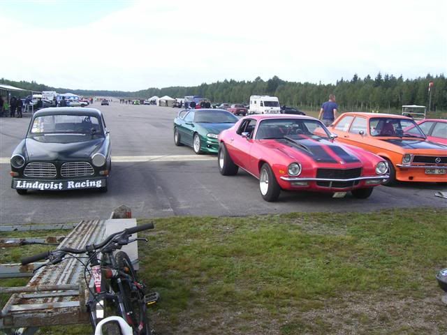

Emmaboda motorfestival, dag 2:
När jag kom dit i morse (hade bilen kvar där över natten) så bytte jag ut fördelaren mot en med brytare. I hopp om att misständningarna skulle upphöra. Och mycket riktigt, första svängen ut gick den helt rent. Hade dock lite dålig 60-fot tyckte jag, och fick sen höra att jag gick iväg helt utan hjulspinn. Kopplingen..... Jag provade en repa till, och nu kände jag tydligt att det inte sög iväg som det skulle från start, helt klart greppade inte kopplingen som den skulle. Vi rev ju lådan på EDPS i våras, och shimsade ut tryckplattan 1,5 mm, dom enda brickor vi hade då. Redan då misstänkte vi att det kanske var i mesta laget, och har sinterbeläggen slitits lite också så gör det ju inte saken bättre. Jag hittade 1 mm brickor som skulle funka om man borrade upp dom till 8 mm. Problemet var bara att klockan var tolv, och elimineringarna skulle börja klockan ett. Jag insåg att jag aldrig skulle hinna fixa det själv, och hade ingen med mig som kunde hjälpa mig. Men Johan Almström, som strax innan dök upp med sin superfina Amazonkombi, http://forum.savarturbo.se/viewtopic.php?f=21&t=57978" onclick="window.open(this.href);return false; för att ställa ut den, erbjöd sin hjälp, och vi bestämde oss för att göra ett försök. Upp på pallbockar, bort med kardan, ner med lådan, borra brickor, byta brickor, upp med lådan och ihop med allt, ner med bilen. Uppstart, och fram till linekön fem i ett! Ett stort tack till dig, Johan! Vad vore racelivet utan vänner...
Första svängen ut mot en Camaro, kapabel till niosekunderstider. Det var bara att satsa allt, och hoppas på det bästa. Och jag tror att vi fick till kopplingen riktigt bra, för direkt när jag dumpar kopplingspedalen så säger bakaxeln upp sig med brak och rassel. Så det var definitivt färdigkört. Ingen av dom mer lyckade racehelgerna alltså, men förbaskat trevlig tillställning ändå, och kalasväder.
