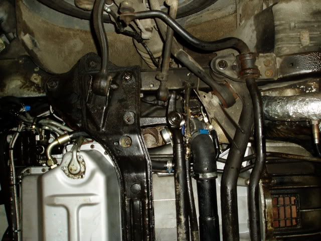

Har ju tidigare synkat wastegatestängerna så de skulle bara vara att hänga på flapprarna och dit med låsclipsen. Är inte så lätt då det är jäkligt trångt men det skulle bli svårare än så.
Det visade sej att ena örat eller vad man ska kalla det gängat lös sej själv och ramlat av stången helt enkelt. Jättekul då den ju var "special" och synkningen mellan höger vänster rök ju också all världens väg, går inte att få dit nått att mäta om det igen heller när jag byggt en ny.
Men jag fick ju läge att fota lite underifrån iaf, den är läckagefri och tät nu men man kan ju ana lite olja från tidigare synder.
Tråget rakt underifrån:

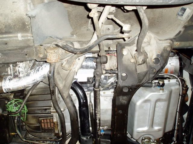

Bilens högra sida under:

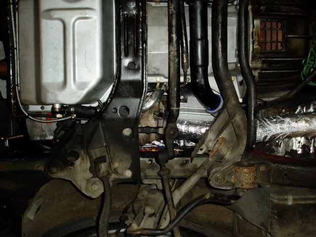

Bilens vänstra sida under:
Downpipes:

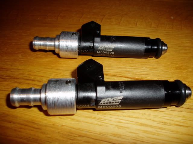

Rallyfinnen, det vart två högohmiga 720cc :twisted: Motorlampan är inkopplad men ingen limp än, jag har ju även carsoft att kolla felkoder med om det strular. Är lite besviken på SMT6-sprutet som inte klarade två parallella lågohmiga, nu visade det sej att dom gamla spridarna hade läckt en hel del också så dom var ju rätt slut. Hade misstänkt det då den verkade tappa bränsletrycket när den stått ett tag och att det luktade en del bensin.
Jag har alltså köpt nya högohmiga spridare nu och monterat dem, inte hunnit synka laddtrycket än, men nu skall det väl gå att mappa upp mot 90% på spridarna. Det borde ge runt 500hk.
En kollega svarvade till slanganslutningar till spridarna, -tack Tomas!
Bild :D
