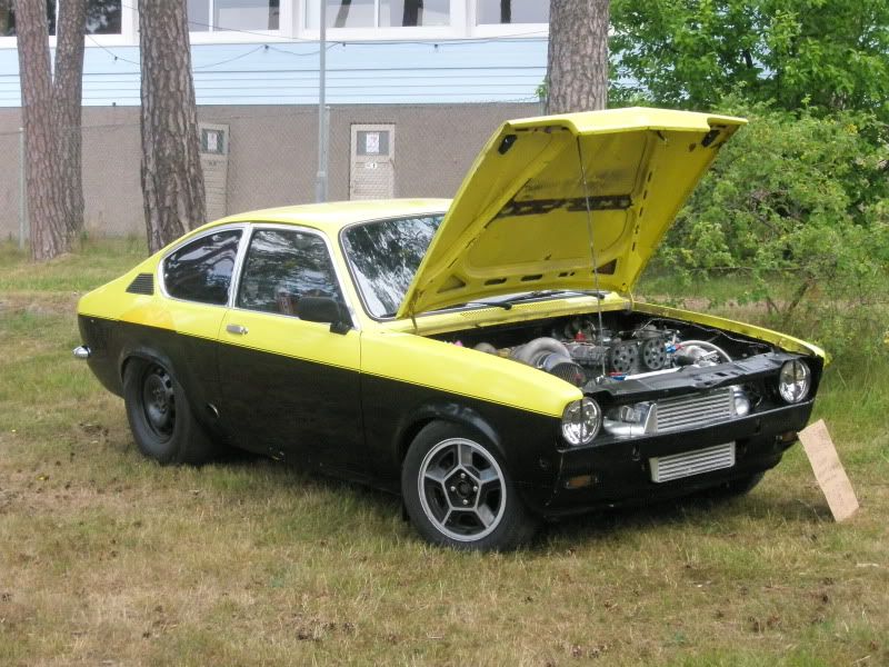

Hittade en fin bild på gamla buskadetten på datorn oxå! Fan va man blir nostalgisk och sugen på en sån igen!
