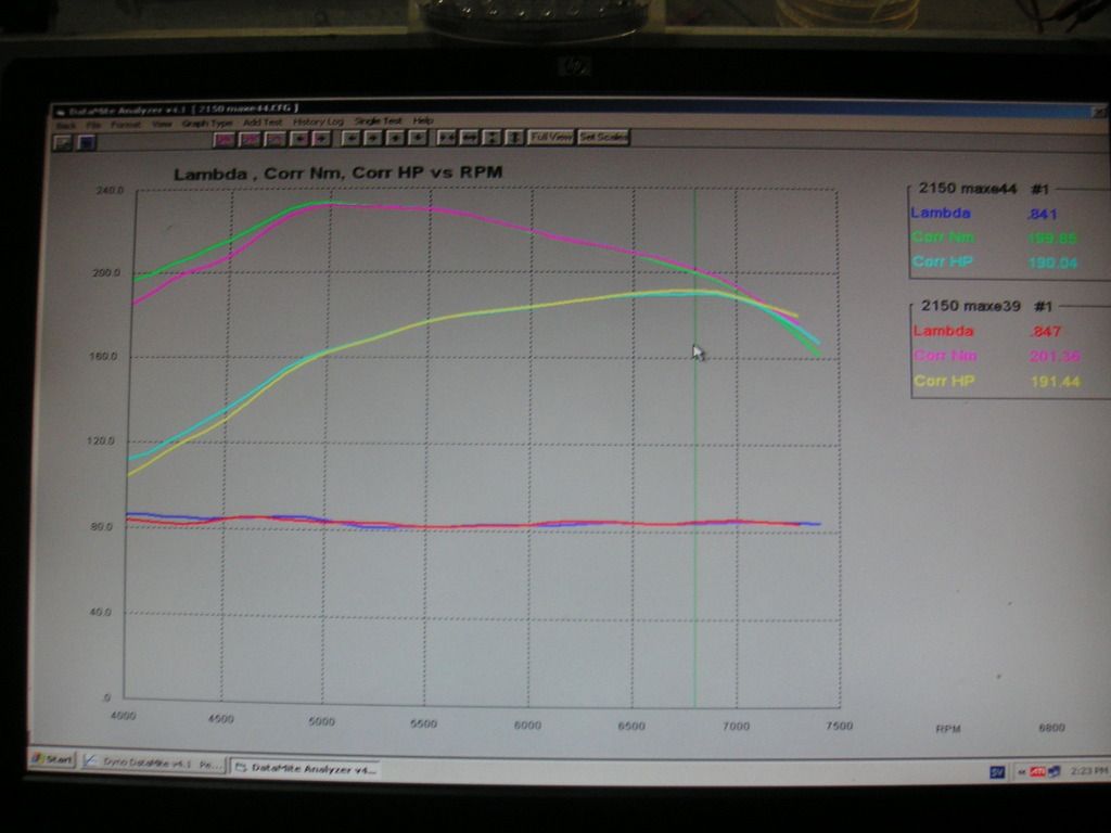

här har jag jämfört med nollad kam och 2-3grader adv kam.
har kört 4 pull på raken med båda inställningarna med dagens väder så är dessa två grafer bra jämförelser.
vart ganska "så som det borde svara" med lite mer toppeffekt med nollad kam och lite mer under 5000rpm med advansad kam.
jag kommer skruva av toppen i morgon nått snabbt jag ska testa före?
