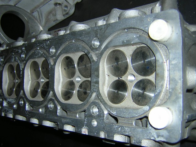

Pacman skrev:Två motorer som är i vars en enda och som jag nämnt tidigare i denna tråden är Mitsubishi 4G63 och Audi 20v 5cyl.
Normalt när man mappar dem måste man backa ner till negativ förtändning (dvs man tänder efter TDC) på 4G63 medan på en Audi 20v 5cyl kan man mosa på med laddtryck och tändning utan problem.
I min värld är ingen av dessa motorer särskilt dåliga utan fungerar väldigt bra och ger bra effekter var för sig, men med helt olika mappningstänk. Mitsun har extremt hög förbränningshastighet och är väldigt spikkänslig medan Audin upplevs seg om man inte öser på med tändning och laddtryck. Bägge motorer har sitt ursprung i WRC men den ena utan restriktor, den andra med. Kanske ligger en stor del av tänket där.
Nu till den stora (eller eg väldigt lilla) skillnaden mellan de två:
Bägge har pentroof-design med fyra ventiler i vinkel, avgas parallella och insug parallella, men Audi har tiltat hela förbränningsrummet ca 15gr till att bli ett mer wedge-liknande förbränningsrum med största volymen under avgasventilerna och med insugskanalerna extremt flacka vilket ger massor med tumble.
Jag tror att flera här verkar ha satt fingret på sanningen men på olika sätt och ifrån olika håll. Alla kan ha lite rätt.
Jag insåg att jag aldrig hade sett en öppnad Audi 20v, så jag vill tillföra en bild.

Nån har fräst dit extra vattenkanaler runt förbränningsrummen.
Erland

Största anledningen till varför Audi tiltat förbränningsrummet vill jag tro beror på utrymmeskrav, motorn blir smalare åt turbosidan till.
Och motorn lutar ditåt vilket kan innebära platskrav mot rambalk innerskärm.
När det blev racing på riktigt så tiltades det tillbaka: Imsa topplock

Den första toppen med det förbränningsrummet var väl Golf 16V?
På Golfen med tvärställd motor var det säkert platsbrist dom tvingade fram förbränningsrumsformen.
Erland.

Mener å huske at det var 32 mm innsugsventil, mens setering var bare 32,5 mm ytter.

Erland Cox skrev:Den första toppen med det förbränningsrummet var väl Golf 16V?
Erland.
Ja, men det säger inget ändå pga många motorer, utvecklas långt långt innan de släpps.
Jag såg en bild i en utländska motorblaska på en escort cossie då sierra cossie nyligen lanserats.
Hursom så tror jag de påtvingats denna design i båda fallen, både i Volkswagen och Audi finns fördelar med att tajta till motorn på avgassidan.
Det är en auditopp på bilden iaf.

Tore, avgasventilen är större än sätet.
Och med 14mm stift så är det ont om gods mellan stifthål och säte.
Alla turbotoppar brukar vara spruckna.
Men så länge de inte är spruckna under sätet så funkar det.
Erland

Toppar som är spruckna runt sätena KAN vara benägna att släppa sätesringar.
Har hänt på två toppar jag vet om =(
