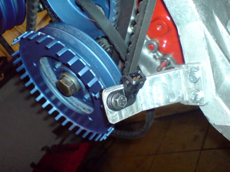

ford edis tändning är det och den vill ha 36 -1
Ford transit har de hjulet mellan 98-00

Har provat det hjulet vid tillfälle,å vissa sensorer tycker det e för lite ferritisk massa för att ge en vettig signal.
Ett tips i sammanhanget jag vet att en del gjort.
Handla ett skitbilligt 36 kuggars bakdrev till en moppe å sätt det i svarven.
Enda som eg e viktigt e koncentriteten på inner samt ytter radie(Därav svarven)
Billig,praktisk å enkel lösning som verkat funka för de som provat(jag har inte själv)

dethjulet är ju som sagt ett std på ford 98 med tillhörande givare.
Ser man till att ha rätt avstånd bara så tror jag faktiskt det funkar.
den skall inte varvas med än runt 6500-7000 heller och gör man då ett stadigt trigger fäste så blir det nog inte några stora probelm.

det stämmer blir sen. håller på att fräsa fram ett triggerfäste:)
mycket pyssel blir de:)

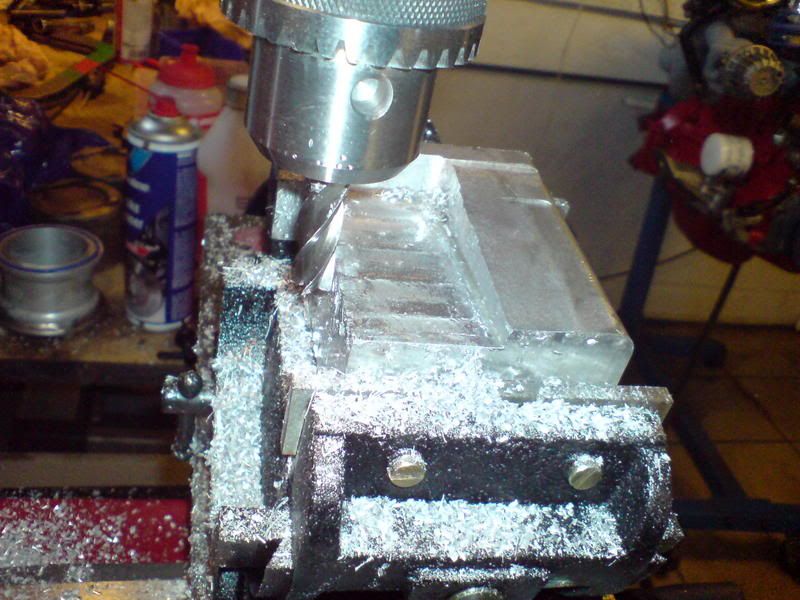

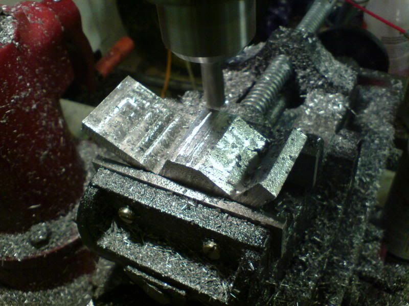

Men jag har ju köpt mig en billig borr/fräsmaskin som jag tänkte utnyttja till att få fram ett trigger fäste med.
så jag letade i skafferiet efter en lämplig bit alu, kastade upp den i bandsågen och väntade.
sen var det bara att börja funderar och mäta vinklar och fräsa.
ytan blev skit för hela maskinen vibrerar bara när man fräser och det spelar nästan ingen roll hur lite jag tar eller vilket varv jag kör på så blir ytan lika kiss ändå.
men det är garranterat nått fel jag gjort. kan ju egentligen inte det där, men det var kul som attans
så nu står bilen i garaget och motorn är så gott som färdig att lyftas i. skall bara dricka massa kaffe innan:)

kan tillägga att fräsen kostade 4000på jula hehe
samt bandsågen av kallsågsmodell köpte jag med där.
DEt är inte eloxerat faktiskt utan bara vanlig motip blå metallick utan klarlack.
Det går att fräsa iaf med dom i chucken.
köpte fräsarna som var till den och då kom dom här.
men det är mk2kona på den så vill man sätta i lite större fräs och göra ventiluttag i några kolvar så går det bra:)
Det var riktigt roligt att fräsa och suget efter en riktig pjäs är ju enormt nu kan jag säga:)

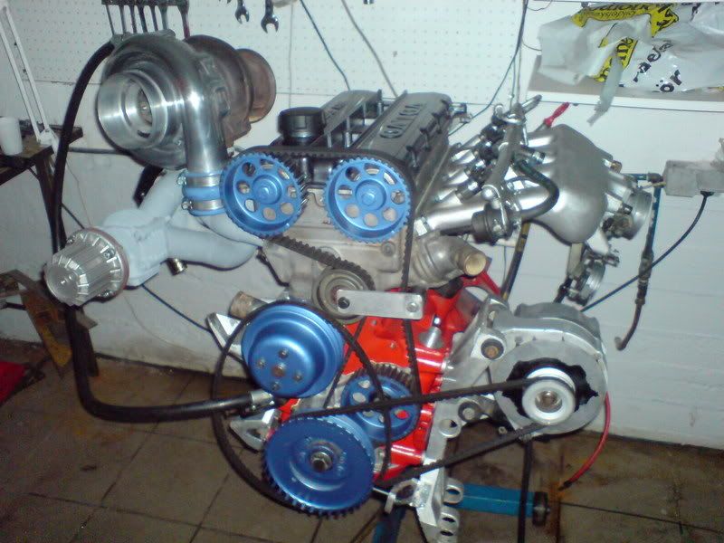

Bonus bild
tror ni den spottar ur sig 500hk med 55mm impeller
