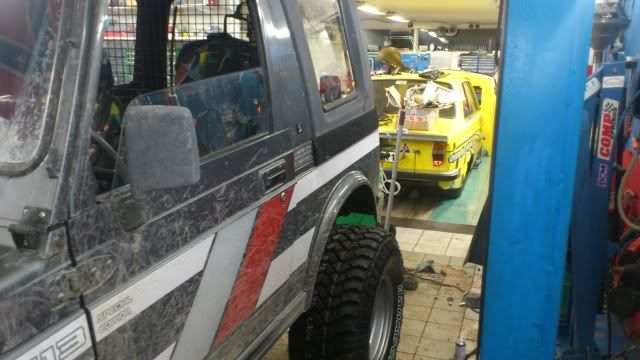

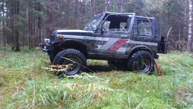

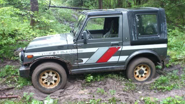

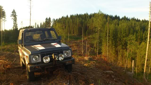

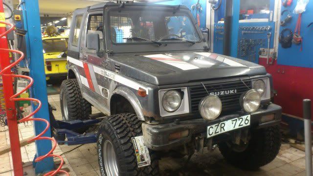

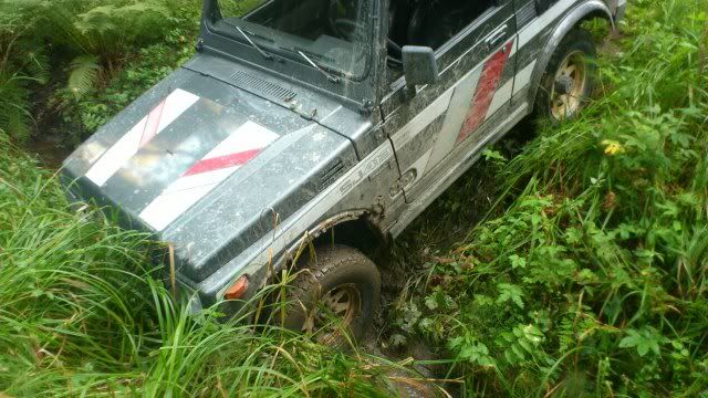

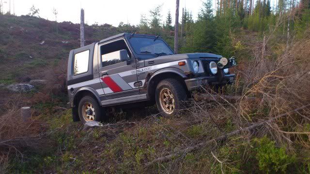

Här kommer ett litet kvällsprojekt jag haft för mig för att kunna bryta vardagen och leka lite i skogen

terräng åka är mkt underskattat, hade en Lada Niva ett tag som ja åkte i princip överallt med i skogen. Blir verkligen som ett litet barn bakom ratten
Med dom nya däcken du har där och vinsch är de inte mkt som sätter stop
Blev sugen på en Niva igen när ja såg dessa bilder, inte bra
