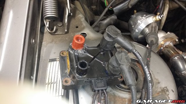

Fick lagat min gamla boschspole, nu ska det lekas med launchcontrol! En kompis tappade den i golvet för många år sedan. Har funderat på att laga den sedan dess. Men nånstans på vägen så försvann den avbrutna biten.. nu fick en vanlig bosch enkelspole offra lite bakelit

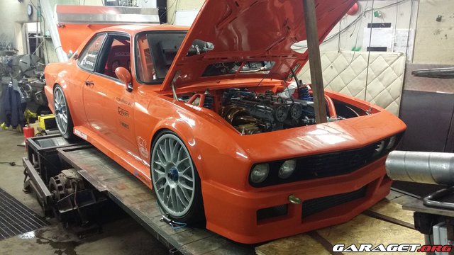

Kom en känd manta på besök i helgen. Lite små läckage och annat småstrul så vi gjorde bara en grov mappning. Så han kan testa och klura vidare med körbar motor iaf. 484whp cirka sen sjönk effekten när man försökte ladda på. Dåliga slangar och slangklämmor samt sprickor i grenrör och ic tyvärr. Men vilket ljud! Oerhört fräck bil alltså, bra jobbat Anton med renoveringen och tack för att jag fick mappa

Provbromsad! 275whp och 430wnm i första försöket. Turbon visade sig vara i sämre skick än jag trodde.. Får hänga dit en annan och plåga vidare. Verkar hålla vatten å olja på plats iaf

347whp @ 6200 och 447wnm @ 4600. Detta med hx35 misständningar och 1.7bar. En del till finlir kvar på mappningen och kamjustering men inte så mycket. Nu tvättar jag tändkablar och monterar nya stift..
Lägger upp en bil på kurvan liten senare..
