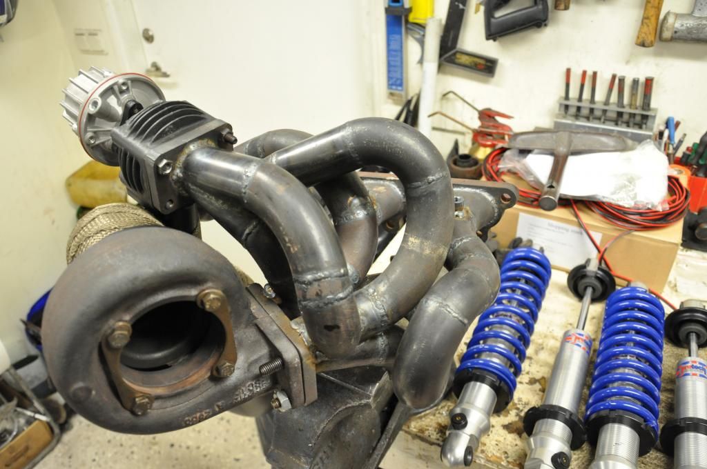

Re: Volvo 142-73 B23 turbo blir 16v turbo*Plenum bygge*
Man har samlat på sig lite godis till bilen

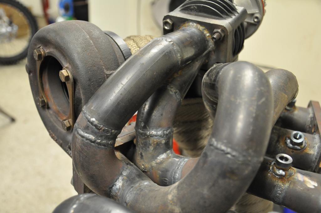

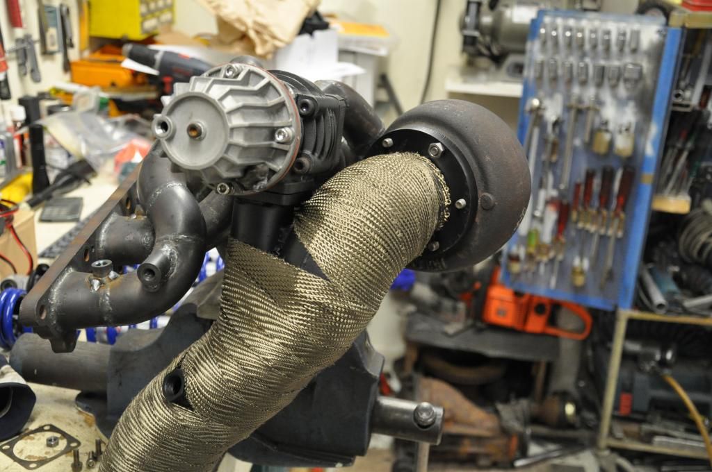

Byggde färdigt downpipen igår. Blev att leda in wastegaten i röret.
Tycker det brölar för mkt annars.

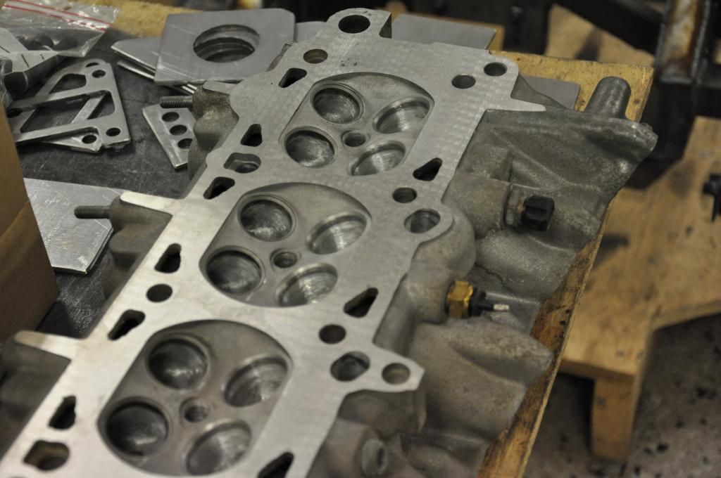

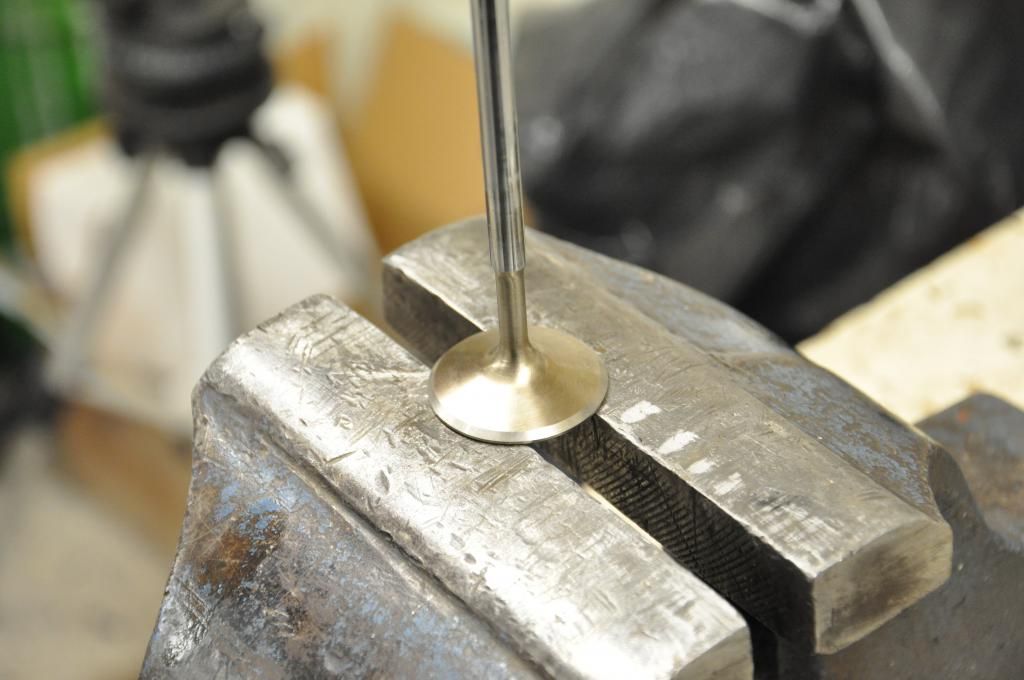

Hämtade min topp idag ifrån motorrenoveraren.
Mirad med rostfria 36mm insugs ventiler. Brotchade styrningar.
en styck mirad topp.
Ny slipad 36mm rostfri ventil med kromskaft.

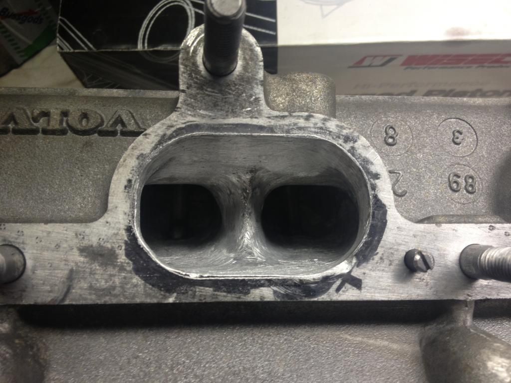

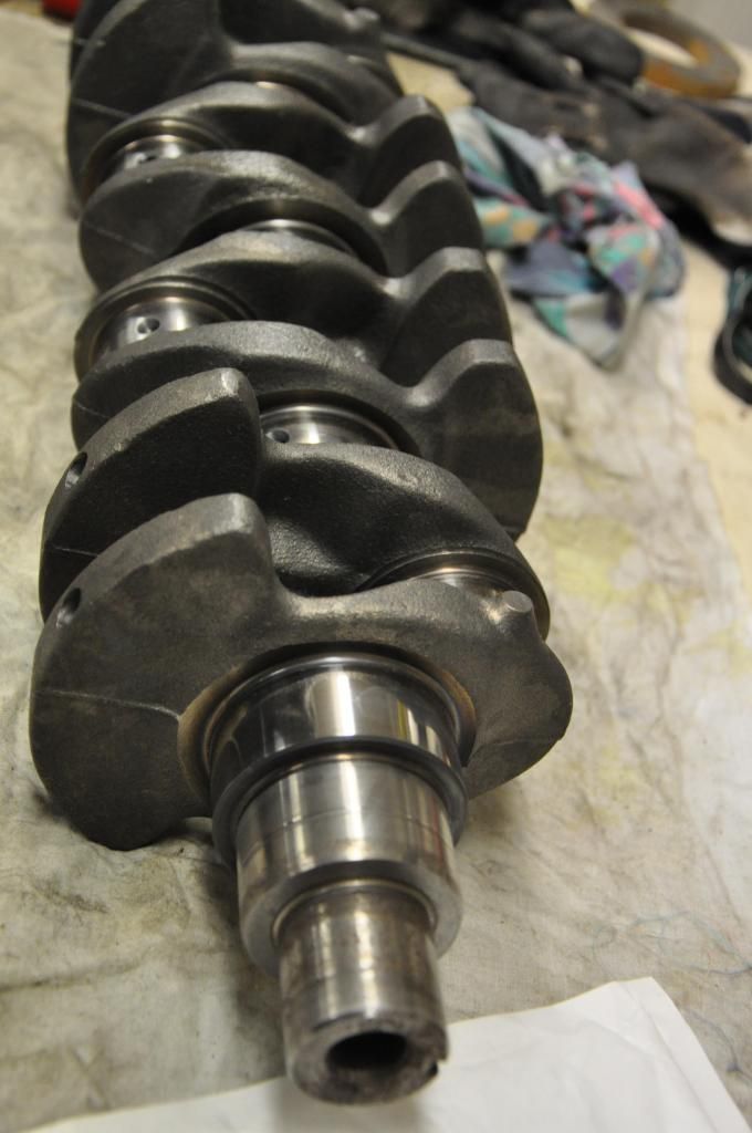

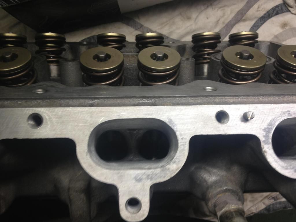

Nu börjar det hända grejer med motorn. Veven balanserades igår och ultraljudtvättades så nu är den som ny.
Planslipade grenröret och insuget.
Matchportade toppen och planslipade den.
Så till helgen åker bottendelen ihop och eventuellt toppen med.
Planslipad topp, färdig för ihop montering.
Balanserad och ultraljudstvättad vev.

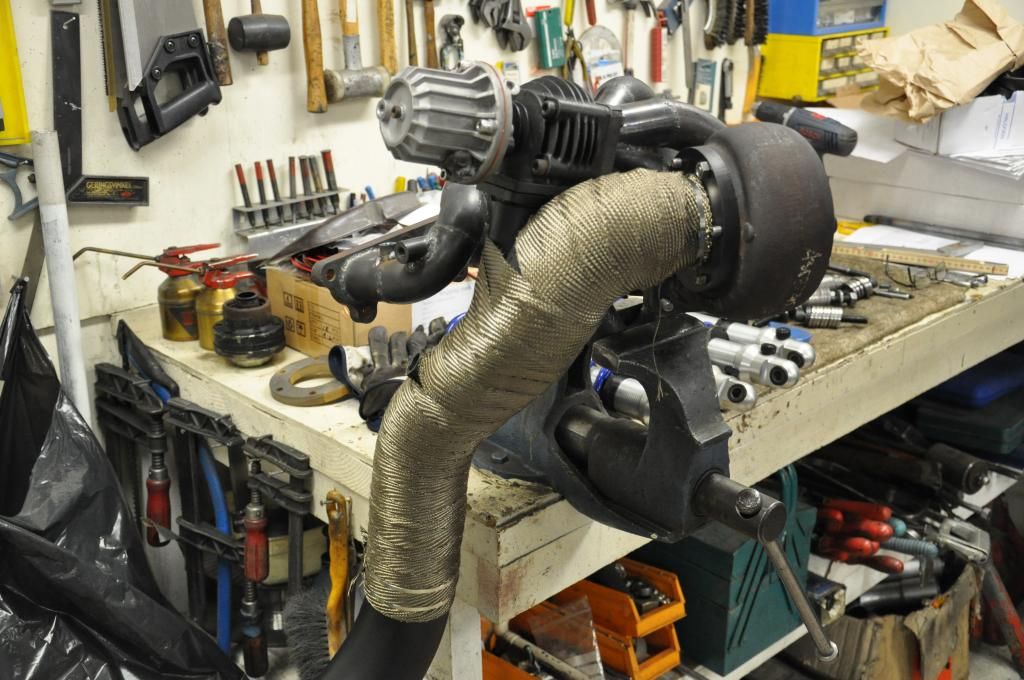

Re: Volvo 142-73 B230 16v turbo
Köpte mig kamrem och spännrulle. Tänke kolla på kamdrivningen nu i veckan.
Sen ska det svarvas ett nytt nav till remhjulet på veven då jag ska köra med b23 remhjul som jag byggt triggerhjul på.
Då slipper man det bly tunga på b230. Så ev nästa helg kanske motorn åker i bilen.
Lindade grenröret igår med bandage, blir lika som på downpipen som ni ser på en bild lite tidigare i tråden.
