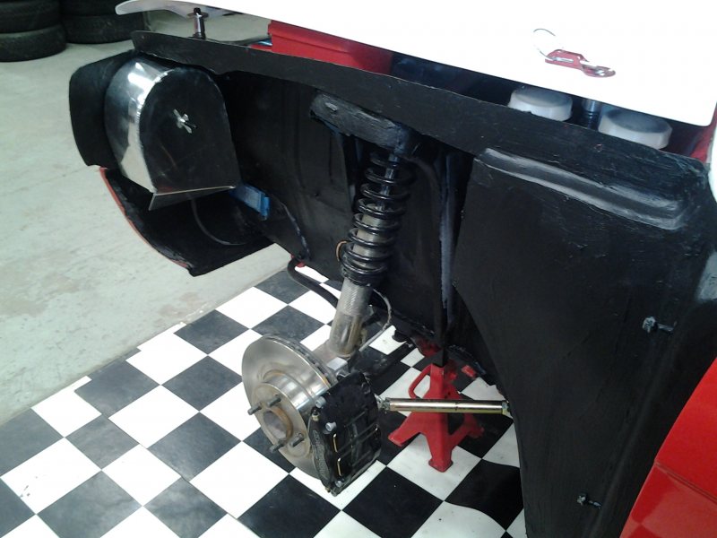

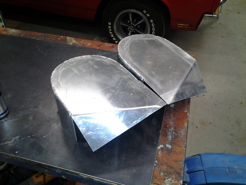

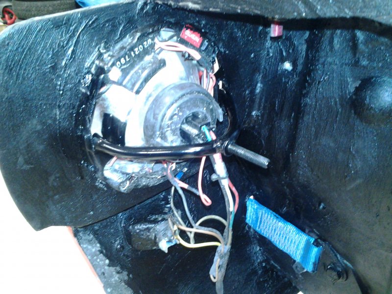

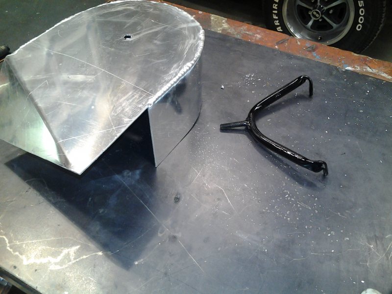

Original pottorna till framlyktorna passade såklart inte, så jag var tvngen att hitta på något liknande som räddade framljusen från stensprut och smuts. Kåpan är öppen i underkant så vatten som kommer framifrån "vid regn" kan rinna ut. Borde funka fint.
Så här blev det med en båge som häktas fast i lyktramen och en skruv som går genom alukåpan.

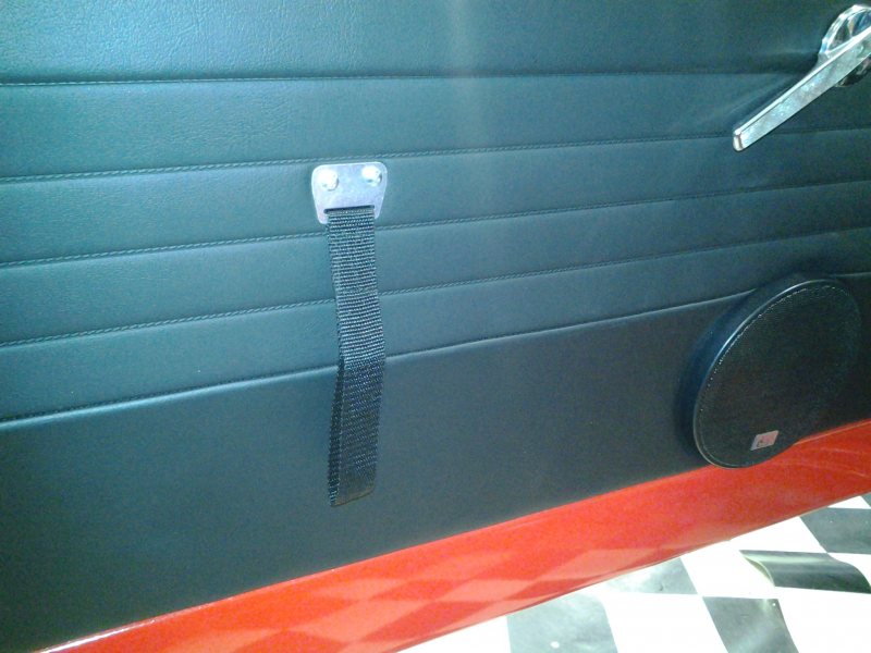

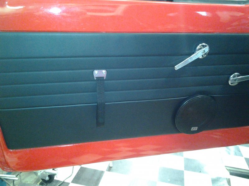

Orginaldörrhandtagen var blekbruna, halvtrasiga som tog massor av plats vid armbågarna så jag hittade nya på ebay i en lite plattare design - "Door pull strap".

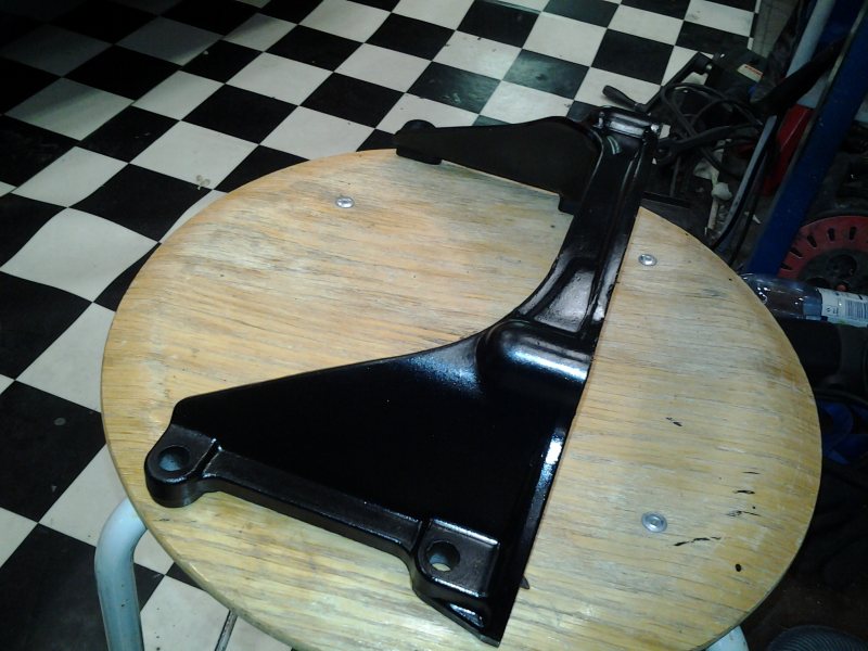

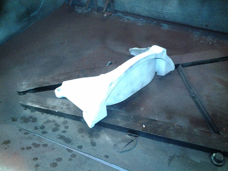

En god vän efterskänkte mig en kåpa till motorn som monteras under motorn mellan motor och växellåda.
Blästrad och lackad så blev det kanonbra!!
Har även permanentmonterat framskärmarna då de endast suttit i några få skruvar. Tätat och limmat så nu sitter dom.

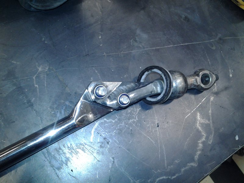

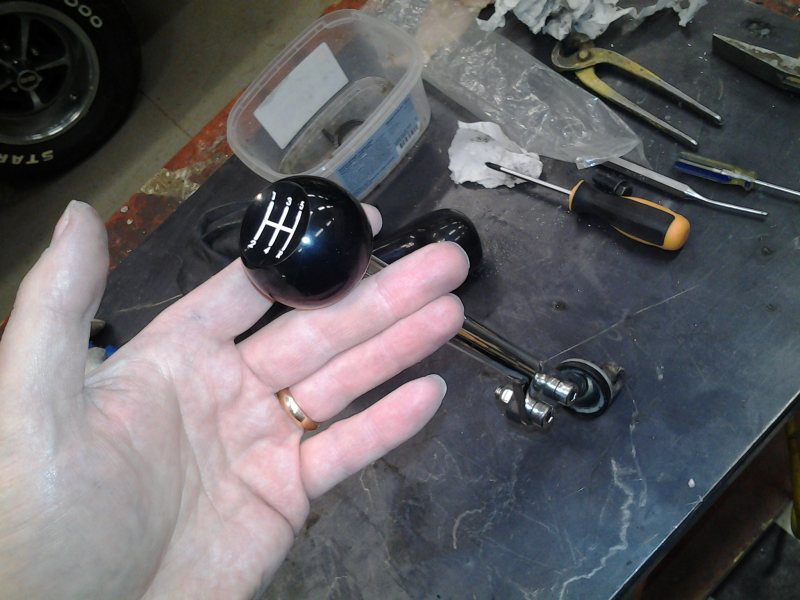

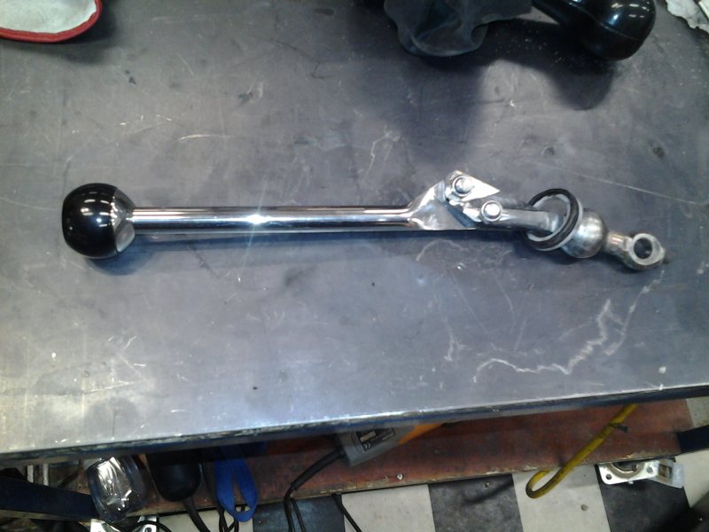

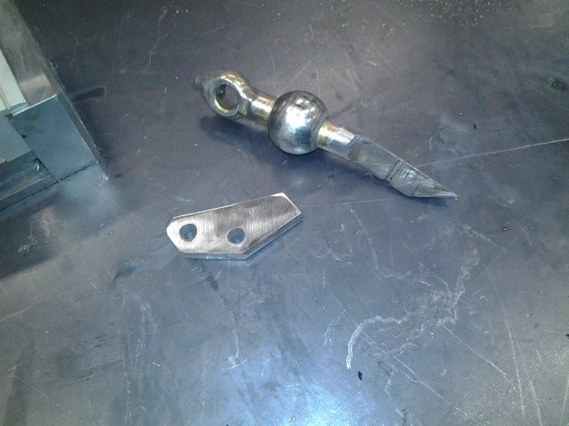

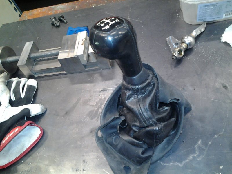

Den grymt ovanliga och exotiska volvo 940 växelspaken fick sätta livet till när en ny amerikansk Cobra spak helt plötsligt dök upp i min ägo.
NEJ! Det gick inte att hejda sig, klar man måste ha en sån- SÅ MYCKET FRÄNARE!! Nu saknas bara en vettig shifter boot som kronan på verket!

Fint som snus!
Det går att knacka upp kulan på spaken för kortare lägen!

Ahh, Det låter bra! Testade rubba kulan när allt var löst men den satt ganska bra. Jag tog nog i för lite. Denna spak är någon cm längre än original så det skulle inte skada att korta lägena en aning. 5mm skulle nog göra susen.

Jag värmde på min kula så vart de lite lättare att knacka den;)

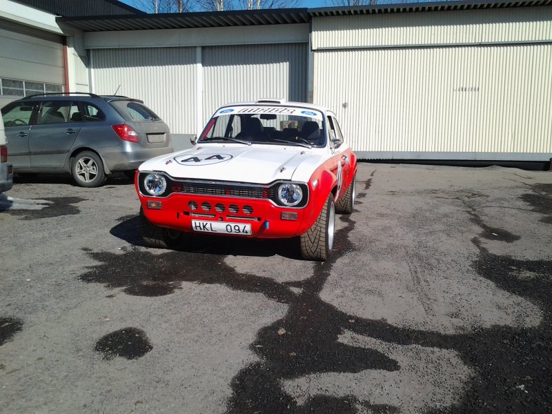

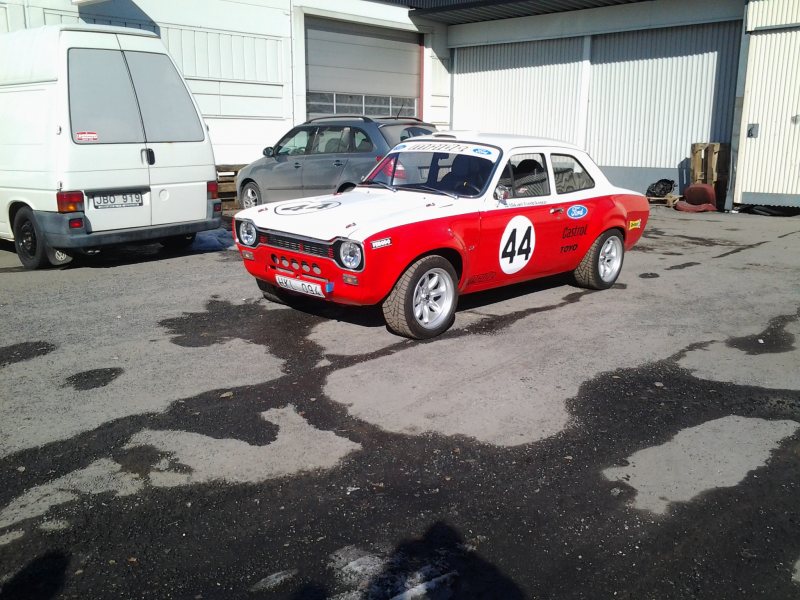

Årets första tur avklarad!! Känslan är obeskrivlig- har fortfarande ett leende på läpparna flera timmar senare! Fortfarande finns det en hel del att förfina när det gäller accpump och kallstartsegenskaper, men att pedala ner och notera att laddtrycksmätaren reagerar som om den var kopplad med ett snöre från gaspedalen. Hehe... Kvick liten sak det här!! :D
