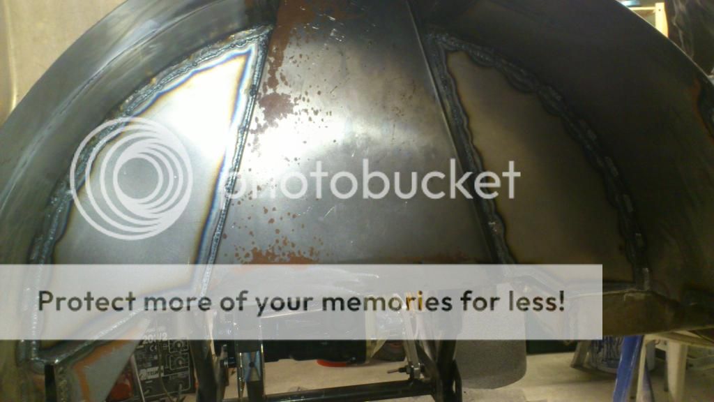

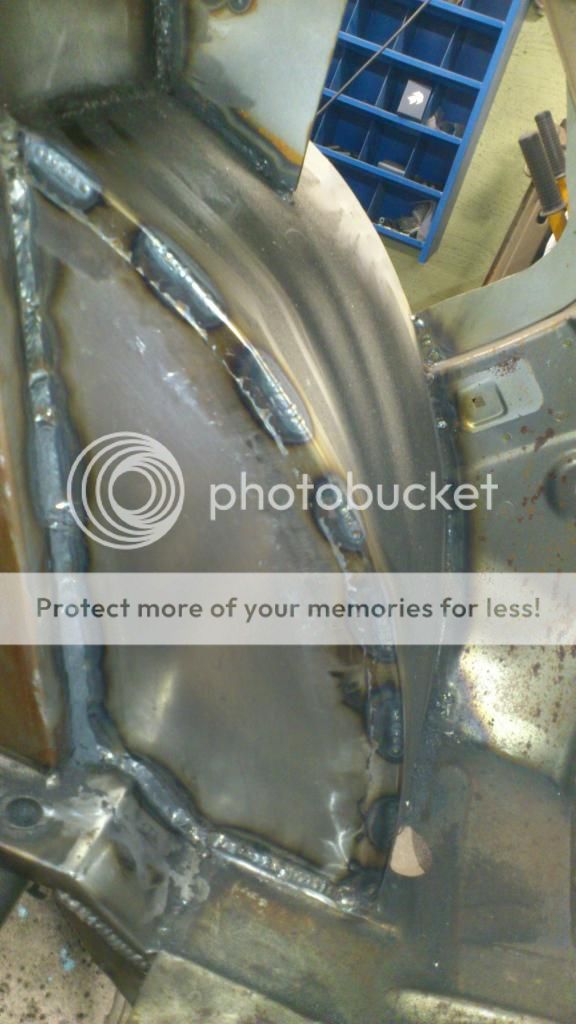

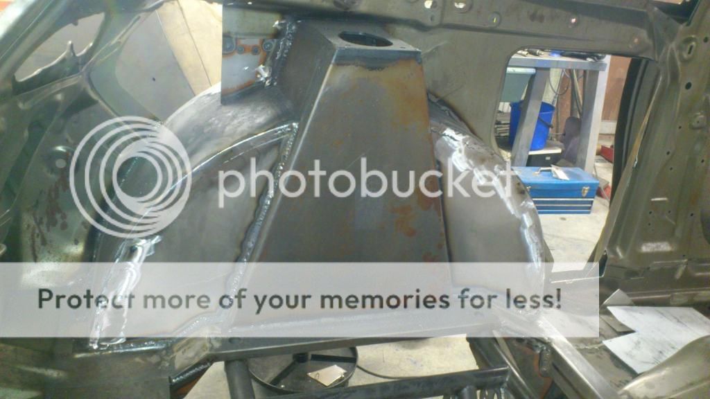

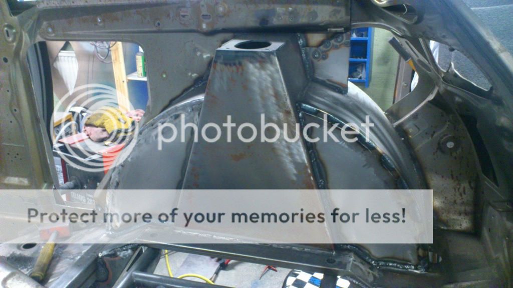

Efter intensivt pluggande ett tag har jag idag tagit mig tid att vara i garaget. Det stod bakre hjulhus på agendan, så jag gick lös med svetsen. Hos IGMAB kommer dom ändå komma åt att bränna i bågen med de stöttor som ska fästa mot mina nya ramben. Hann inte klart riktigt, utan det blev bara 1,5 hjulhus. Det kommer dock fler dagar, så om jag ska få bilen klar gäller det att ligga i lite...

Satte dit det som fattades på högra hjulhuset idag. Sedan blev det till att plocka undan verktyg och sopa golv. Det är sanslöst vad mycket skit det blir av lamellskivor...
Re: Volvo C30 Rallycross
Tycker det ser ut som det går åt mindre och mindre slipmaterial.Per Ohlsson skrev:Det går åt en del slipmaterial innan jag är nöjd.

På tal om hjulupphängningar.
Var på SM Sprinten i Örebro i går och såg Tidemans Fiesta R5a. Det är rätt brutalt bakåt lut på fjäderbenen både fram och bak på den bilen.

Det beror på att fjäderbenet sitter framför drivknuten, på så sätt rymmer man 10-12cm? längre fjäderben och då också mer slaglängd.
Så det är inte så mkt caster som det ser ut

Jo, jag slipar en hel del, men efter slipningen ser det skapligt ut. Med lite plastic-pudding så blir det kanske riktigt bra!

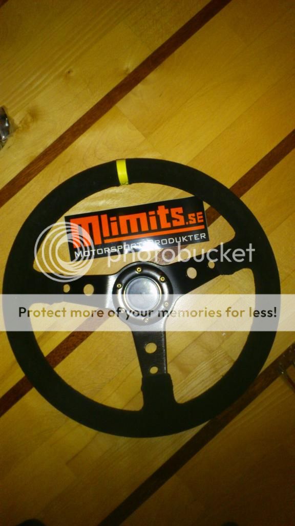

Mats har skickat lite grejor!
Tycker att dom är det mest prisvärda, varför valet föll på hans produkter.

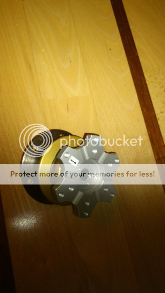

Ser bra ut, är Mlimits naven godkända i rallycross, ligger vettigt i pris..

Navet är från Snapp-off och det är FIA-godkänt, vilket allt på en Supercar måste vara.
Tror priset på dessa nav är detsamma överallt. Skillnaden är priset på alla andra grejor, så det blir bra i alla fall.

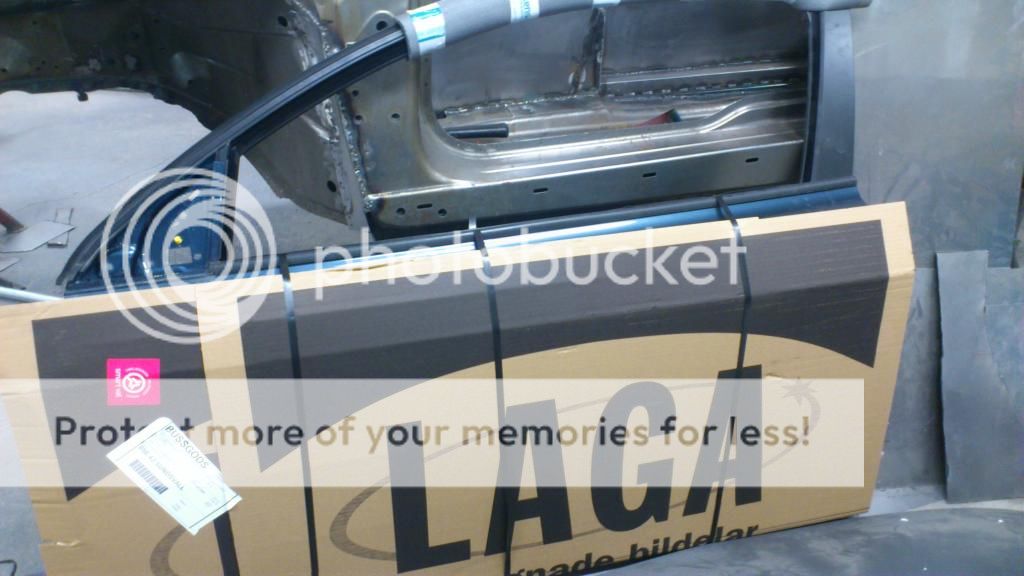

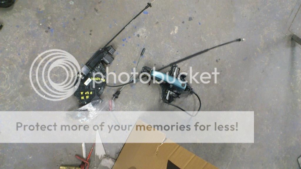

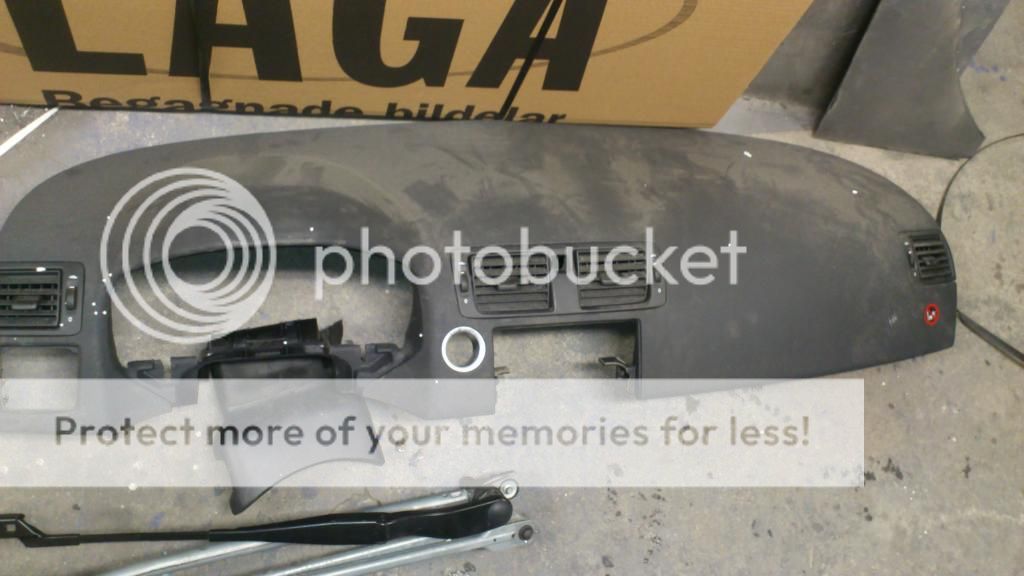

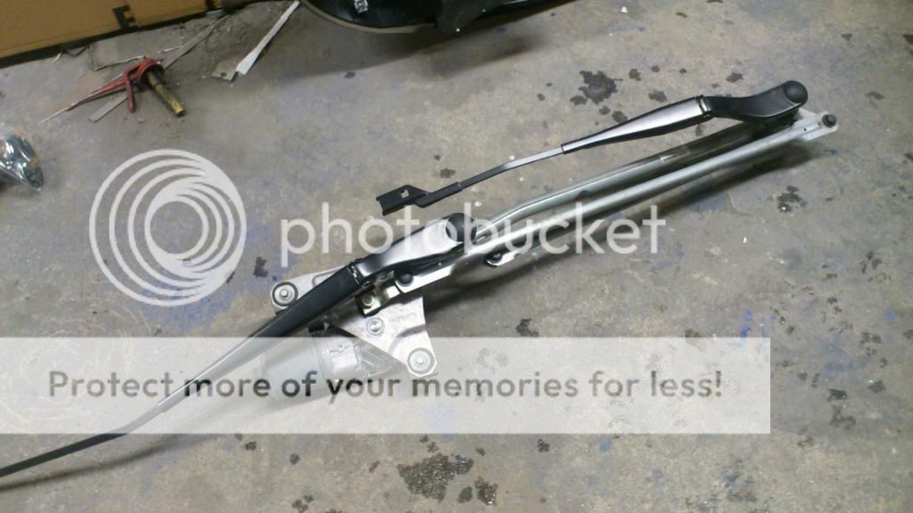

Det har kommit lite grejor från Ådalens bildemontering idag. Det var en komplett torkaranordning, en instrumentbräda som ska flockas (vem gör sånt?), en komplett vänsterdörr (var för lat för att demontera låsmekanismen), lås till högerdörren (glasfiberdörr).
Måste lura lite på hur och var fästena för torkarna ska sitta fast. Sedan måste instrumentbrädan lättas på allt som går att ta bort. Den är inte så fasligt tung, för baksidan är av plast. Dock ska det gå att få bort något hekto i alla fall...

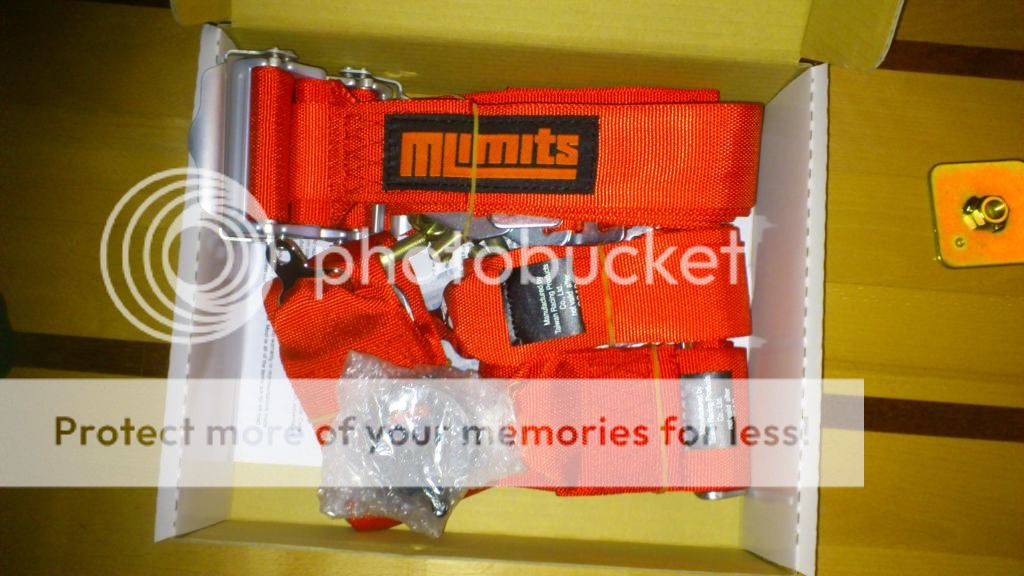

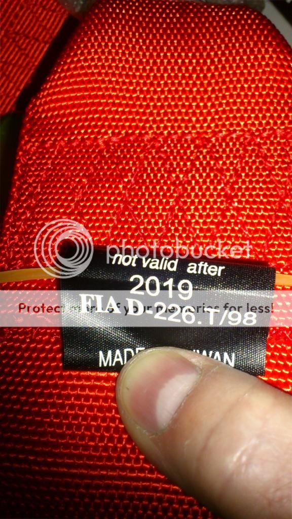

Håller själv på med vagnsbok regbes av min escort. Och när jag konsulterade SBF ang vilka bälten jag skulle köpa, sa han att det var tveksamheter ang Mlimits FIA bälten. Har du möjlighet att ta kort på Fia taggarna på bälterna?

Naturligtvis fixar jag en bild åt dig!
Om jag inte är felunderrättad så är det fortfarande Staffan Rönnmark från Tavelsjö som besiktar. Han är saklig och påläst, så honom kan du säkert ha en konstruktiv dialog med. När jag bodde i Umeå så besiktade han min bil och det var aldrig några problem, vilket det ibland annars har varit...

Jag har också hört rykten om mlimits bälten, att delar av låset skulle vara gjort av plastmaterial vilket kunde leda till ofrivillig urstigning av stol vid vurpa.
Kanske gäller billigare bälten, en dålig leverans eller någon som inte gillar företaget i fråga som hittat på...

Tjenare! Tackar för bilden! Det var just Staffan Rönnmark som jag haft kontakt med. Han sa att det förekommit ej godkända taggar hos Mlimits, och därmed tveksamheter om dom skrivit "liknande" FIA taggar för att kringgå ett riktigt godkännande. Därför ville han inte att jag skulle (chansa) och skaffa dom. I ditt fall verkar det se OK ut iaf. Det har nämligen saknats ett mellanslag så det stod tex. FIAD-226.T/98 . Då det borde stå: FIA D-226.T/98 Som det gör på dina.
