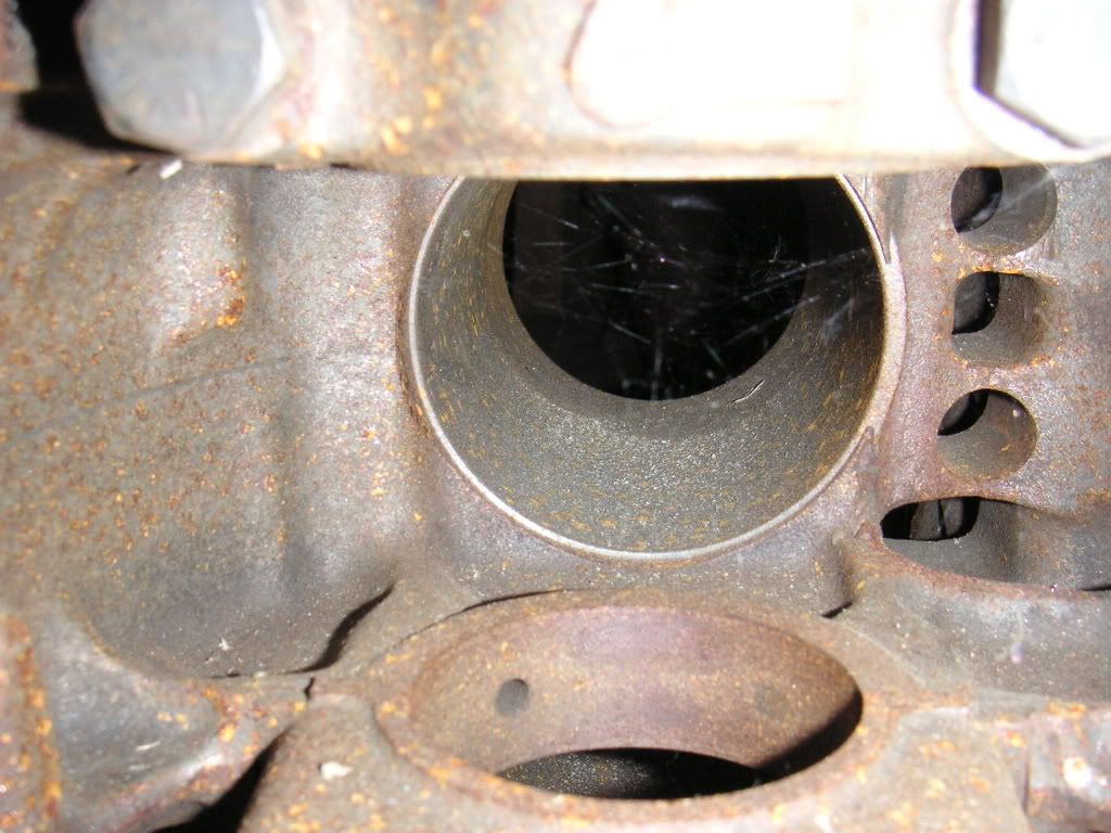

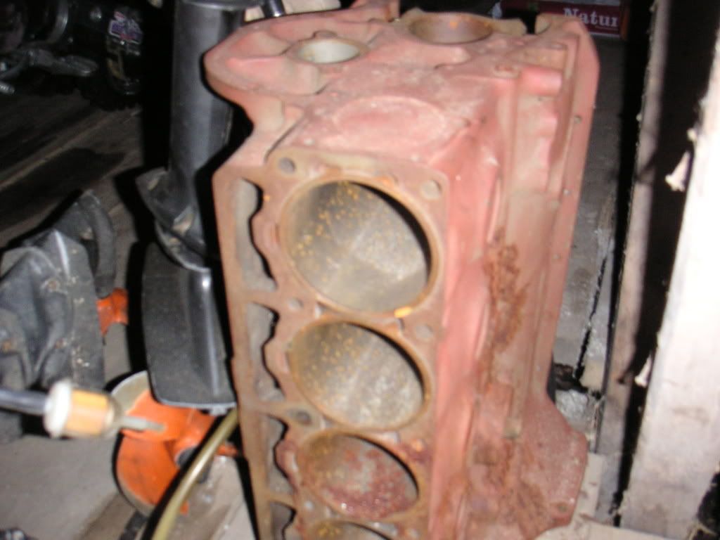

Inlägg: 21752
du ville ha info om min BB B20 rullarn motor och jag vet inte så mycket om den om jag ska va ärlig, den ska dock gå att borra 98.42mm hoppas jag på då jag har 8st sånna custom kolvar.
kommer nog att bli ca 80-86mm slag så det går att varva.
lägger in nåra bilder på det ej helt färdiga blocket med foder som är grov bearbetade till ca 96mm.
(rosten ser värre ut än vad det är bara tunt ytrost modell lite olja och 400 sandpapper 10 min)
