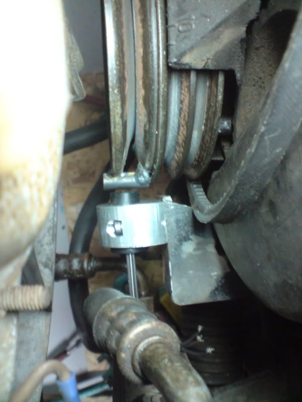

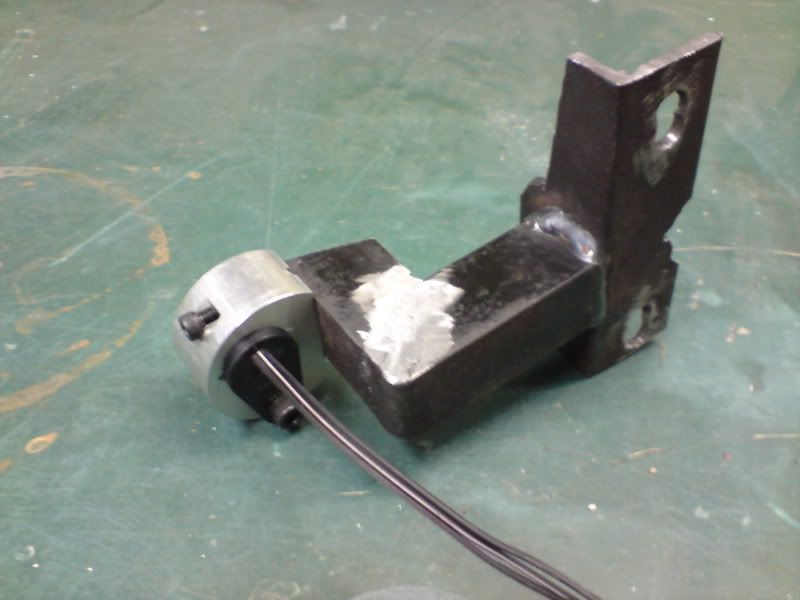

nu har.ja fått en givare , tänkte mata den ,
från tps 5v för att få stabilare spänning o se
om den håller bättre , men får det inte att
funka på 5v , kanske skulle ta 12v precis
före boxen där ja har en conding
det här fästet borde väl funka bra , är ju inne på 3e givaren så ja försöker utesluta allt som kan påverka hållbarheten på givarna .

Vad använder du dej av för typ av trigger? Har du inte någon triggerskiva?
Jag använder orginal svänghjul med triggerkrans på och orginalgivare från LH2.4, detta har inte krånglat någon gång!
Brorsan har satt en triggerkrans i fram på motorn och sedan orginalgivare från LH2.4(Bra orginalfäste):
Han har behövt svarva triggerskivan efter att det har satts fast på skivan för att få givaren så nära och få bra signal.
Mvh Hans

på bilden lite högre upp så ser du en honeywell gt101 som triggas på två punkter , det är väl en av dom vanligaste till ms . brukar ju funka väldigt stabilt vad ja läst .
Hoppas det håller bättre nu när ja tar matningen där ja matar ms avstört med en conding.

Jag kör honywell på min b21et iofs. Vems
men min har funkat klockrent i 4år still going strong
Så självklart undrar man när andra kör sönder
Jag har en svarvad/fräst ring med 2 klackar som svetsat
fast på remskivan/vevaxeln
Med vänlig hälsning,
Robban

jo det är märkligt varför 2st gick sönder så tätt , bara 10 mil imellan fast den första höll ju i två år innan den gick sönder . får hålla tummarna nu .
