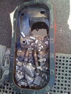

Fan va trist men vad blir botemedlet som fredde skrev ???
Mattz
Ante Karlsson
Inlägg: 570
Blev medlem: tis nov 11, 2003 5:50 pm
Inlägg av Ante Karlsson »
Osatan... Jäklar va trist! :(
Några ideér vad som hänt? Dålig smörjning?
Mvh Ante

Ja det finns väl inte så många olika recept på en vass volvomaskin, ska väl försöka bygga så det håller lite bättre. Ska byta block en kolv och stake på den trasiga motorn (det var förresten blocket som gav upp) och ha den som reserv, sen blir det en helt ny som ska försöka komma över 1000hk strecket med 8v. Vi får se vart det här slutar, kommer väl lite info allt eftersom projektet tar fart, kan i allafall avslöja att dom flesta delarna är på väg hem.

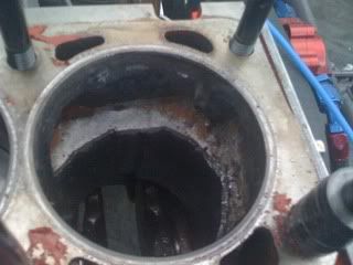

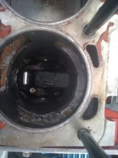

Lagren såg bra ut, cylindern har nog gett sig.
Ante Karlsson skrev:Osatan... Jäklar va trist! :(
Mvh Ante

Okey. Inte helbetongad?
Fredde Holmgren skrev:Lagren såg bra ut, cylindern har nog gett sig.
Fredde Johansson
Inlägg: 203
Blev medlem: tis sep 26, 2006 10:59 am
Inlägg av Fredde Johansson »
Nop, inte helbetongat , kan fixa nån bild efter jobbet....

Det blev lite röra av de där.
Mvh Klabbe
Volvo 142-68 B20 Turbo
Instagram: Klabbarparen
Aj aj, ett ras av den värre skolan :(

En bild säger mer än tusen ord
