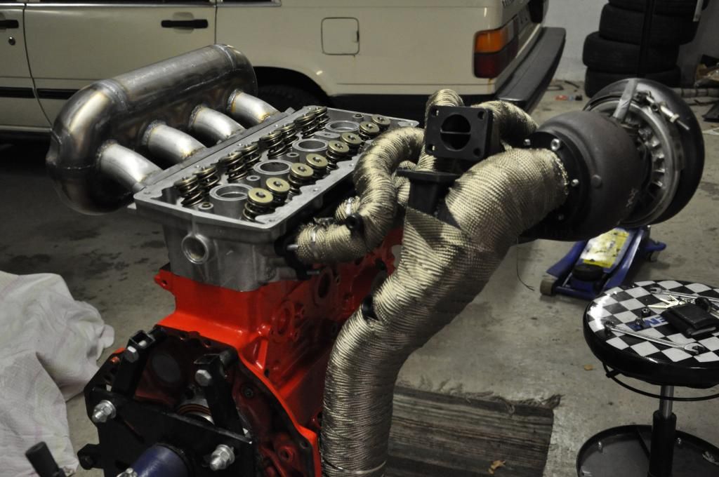

Var en sväng i garaget innan och provmonterade lite.

Ser ju trevligt ut. Lite soppasystem kvar o bygga också. :-)

Det ska dras nya bränsle rör under bilen.
Sen lite nya nya slangar etc framme vid motorn. Annars blir det lika som innan.

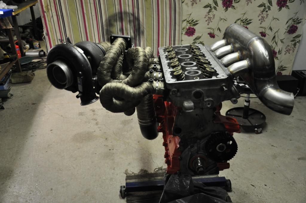

är det keramiska ventilfjäder brickor!? börjar ju se ut som en motor!! :)

Vet faktiskt inte vilket material dom är i då jag köpte en topp som det satt i. Men den var sprucken så jag har flyttar över allt till en annan stomme.
Men lätta var dom kan jag säga. Men kändes inte som alu.

Grejat lite med motorn idag. Fått iordning kamdrivningen men lite andra små problem. Har ett ventilspel på över 2mm på avgassidan.
Har stummade original tryckare med en svarvad tapp med en shims bricka. Blir nog att tillverka nya sånna som är ca 2mm längre.
Fick även fasa av hålen där tryckarna glider lite på undersidan för annars fick jag inte på kambryggan på toppen.
Då ventilfjädrarna är rätt mkt bredare än original. Var också tvungen att plocka av alla pinnbultar.
Det är lite mer meck med en 16v än 8v men det blir värt det sen när allt är ihop.

Se88e_K skrev:Vet faktiskt inte vilket material dom är i då jag köpte en topp som det satt i. Men den var sprucken så jag har flyttar över allt till en annan stomme.
då är det garanterat såna!! :) det är ju fiint !!

E34 RRT : Är keramiska fjäderbrickor bra? har aldrig hört talas om det innan.

tycker dom ser ut å vara titan

lätta grejjer i ventil mekanismen är alttid bra!! :)

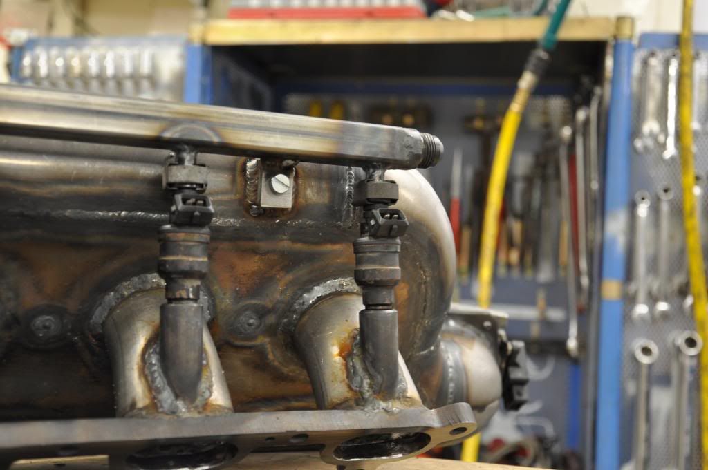

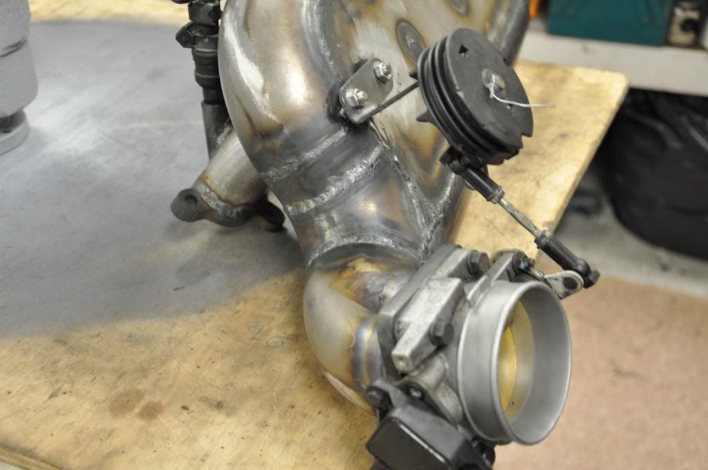

Fått lite gjort här nu. Svarvat spridarhylsor, tillverkat en egen fuelrail.
Även fått dit flänsen för spjällhuset på insuget. Fräste ett spår i flänsen för en oring som tätning.
Känns som det blir bättre än vanlig packning.
Original lås clips för spridarna kommer att användas för att låsa fast spridarna. AN8 svetsnipplar i varje ände.

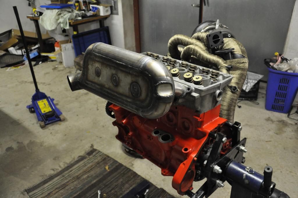

Har nu rivit väck dom gamla bränslerören under biler och monterat dom nya.
Gjort färdigt insuget. Svetsat dit spridarhylsor, byggt fäste för gasreglaget samt fäste för fuelrailen.
Ska bara dit några nipplar för vakum etc. Sen ska det blästras och lackeras.
Är väll ingen riktig bling bling fuelrail men den kommer att göra sitt jobb. Tycker det är lite mkt att lägga ut 1000kr för nått man bygger inprincip gratis.

funktion går först :thumbright: roligt också om det ser förjävligt ut under huven men bilen går som fan :)

Gillar insuget :thumbright:
