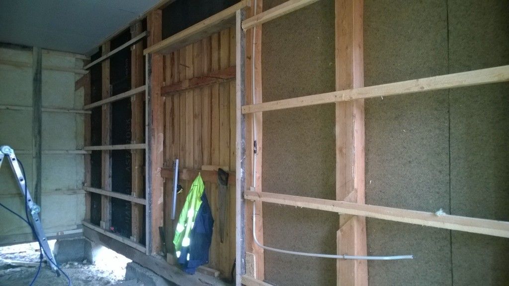

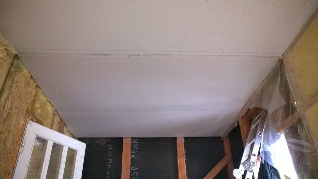

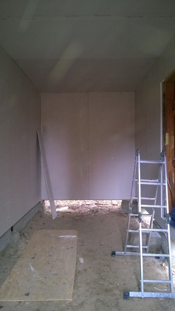

Taket med dubbelgips
Väggen mot garaget , Även där dubbla skivor.

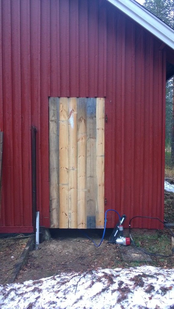

Gamla ingången till garaget igen spikad
Vindsskivor och uppreglat för stor dörren jag ska montera. Blev en pardörr 150*210 så det blir enkelt att lyfta in en pall med traktorn.

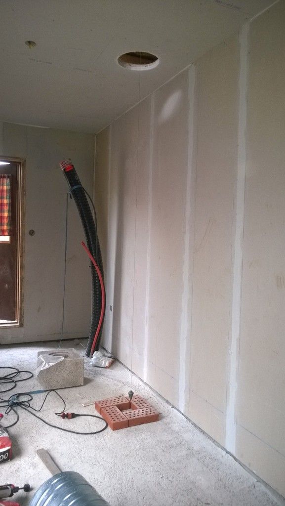

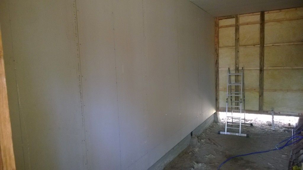

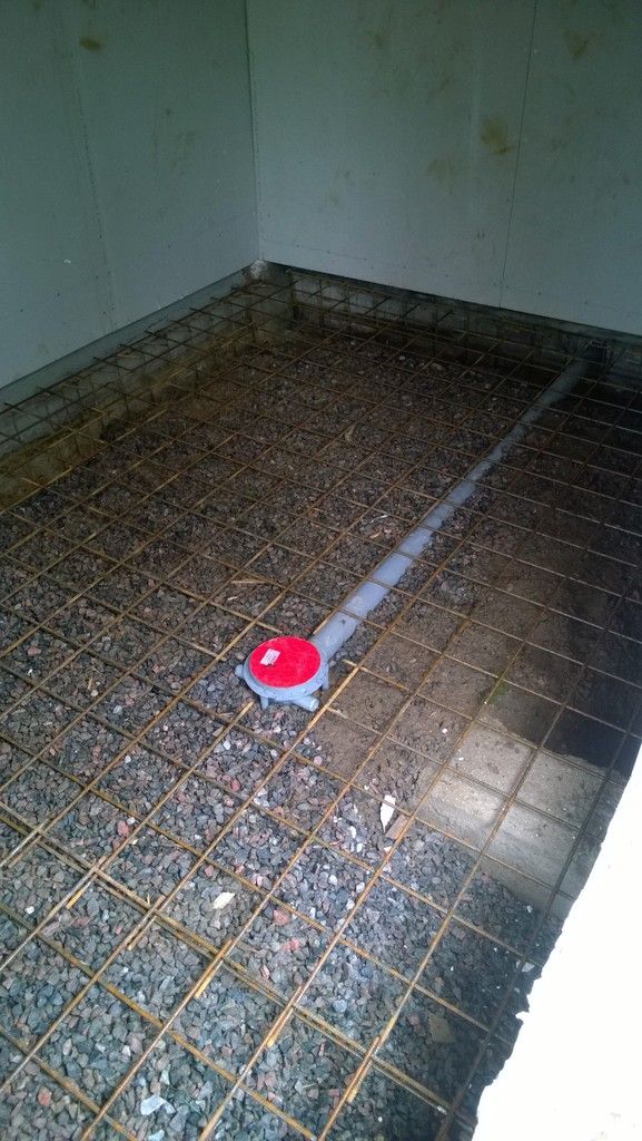

Färdiggipsat. Går en hel del skivor till ett pannrum på 6.5*2.5

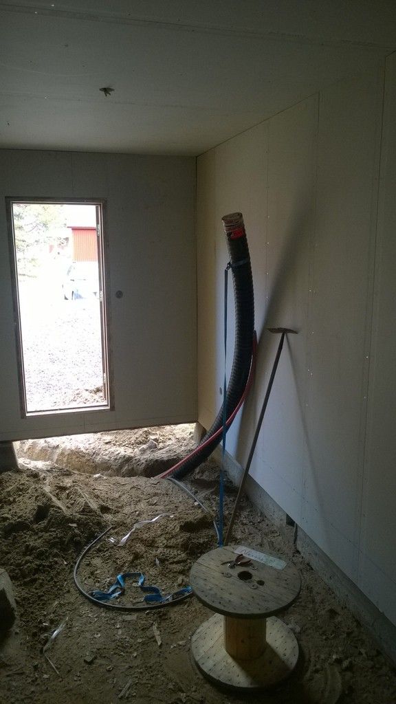

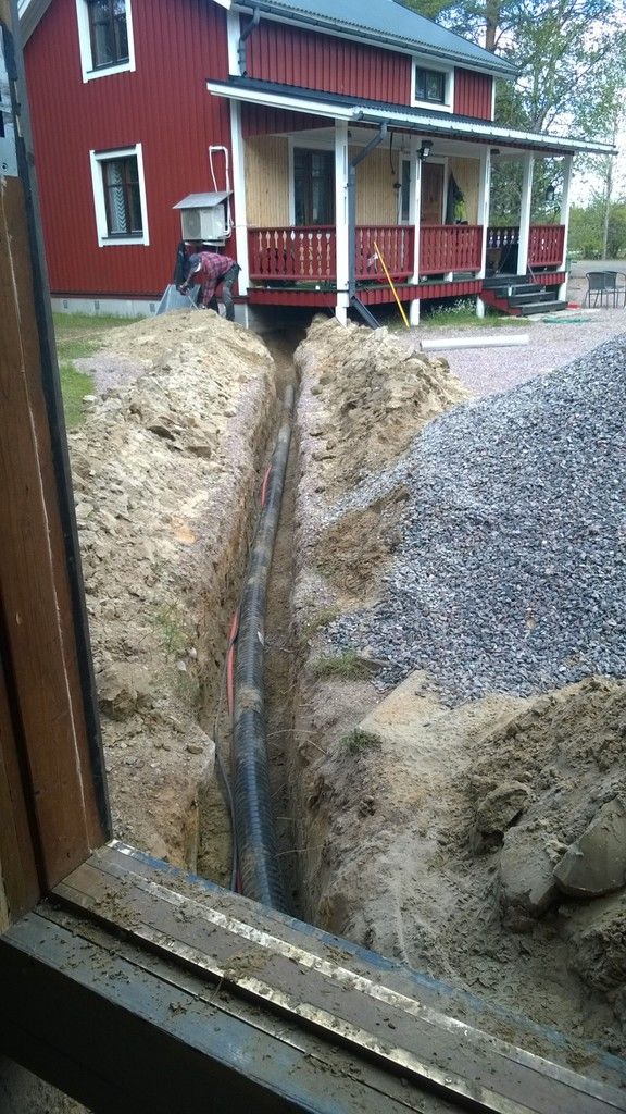

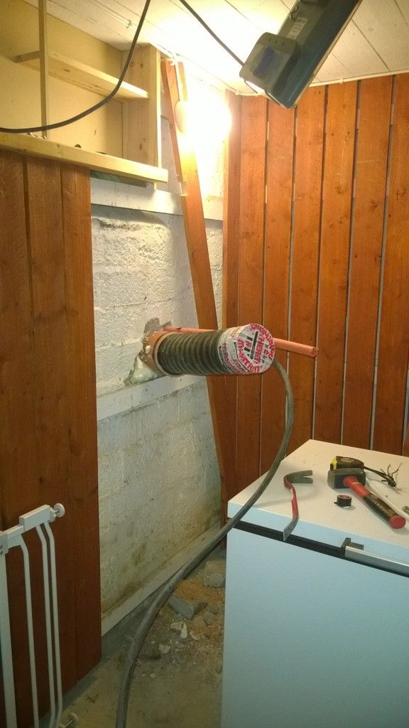

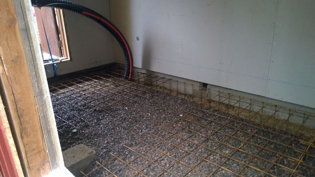

4 petad Maxitherm värmekulvert ner grävd. Ligger på 80cm djup

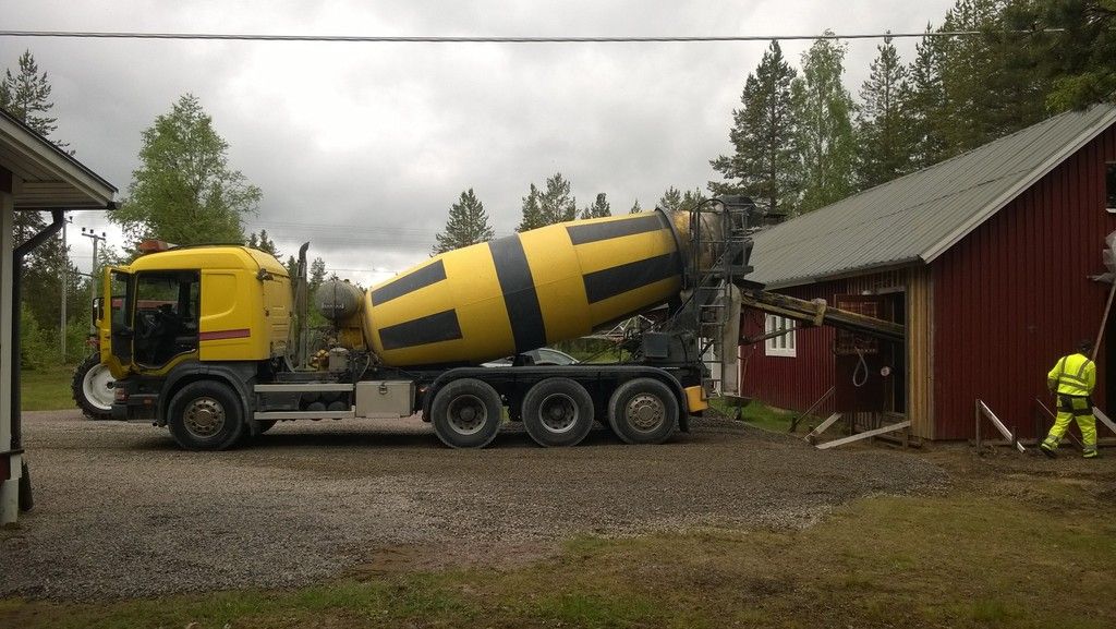

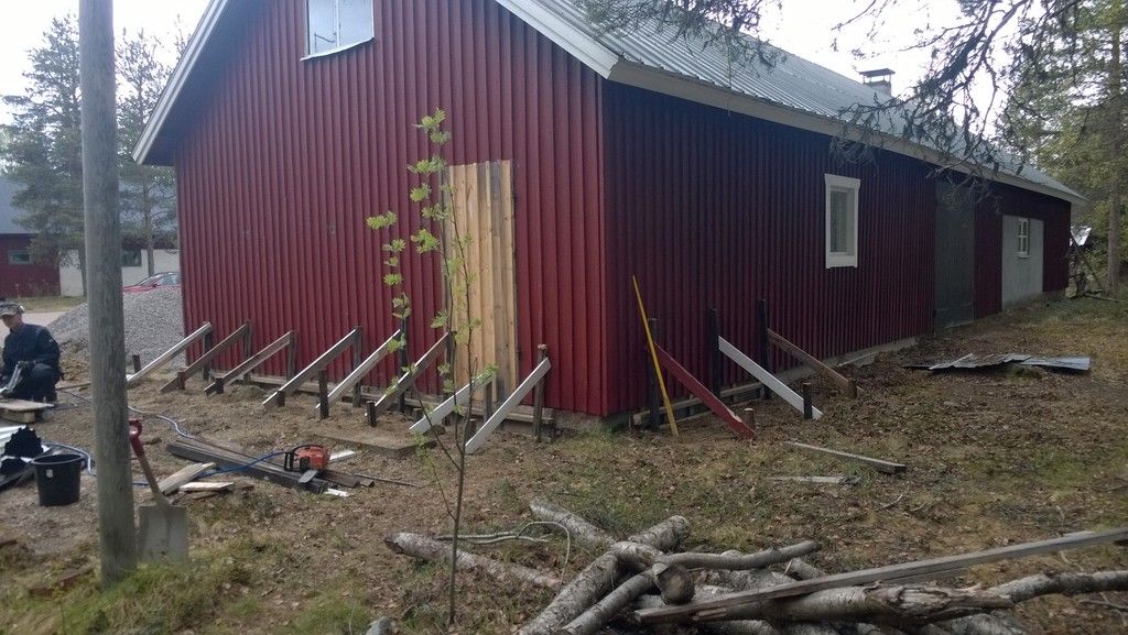

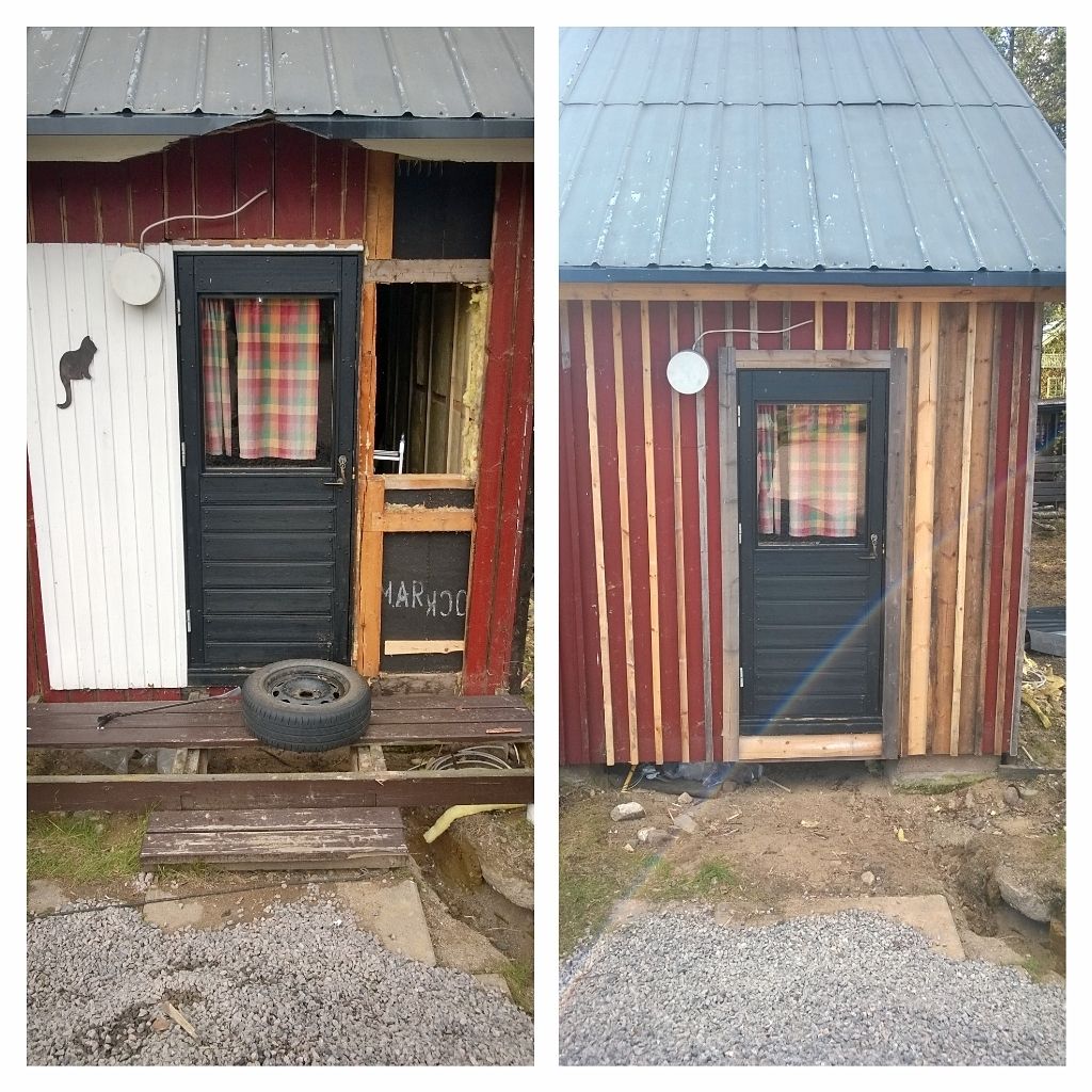

Gamla farstukvisten var så dåligt byggd så på vintern när de legade snö på taket så fick man inte upp dörren helt så den fick bli kaffeved.
Gjutformarna på plats. Går allt som planerat så gjuter jag plattan nu till veckan.

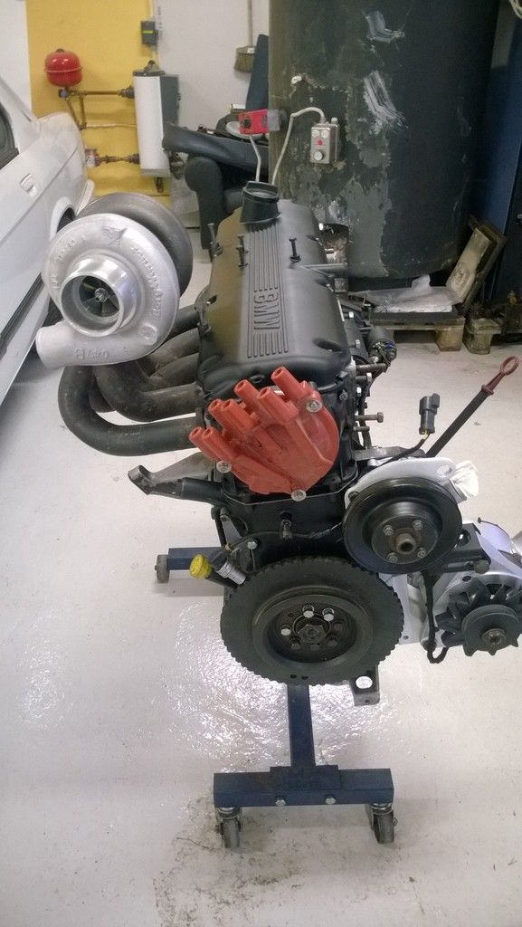

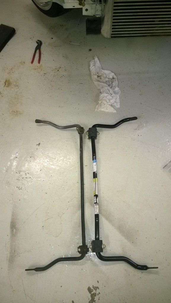

Och nu till det mer intressanta. Fått m5 krängaren fram . Fanns tydligen 2st varianter en på 19 och andra på 25mm , Vart givetvis den grövsta
Motorn är nu helt ihop byggt. Köpt även ett nytt aggregat . Blev en bws251.
Håller även på att färdigställa små saker så som fästen för fuelcellen och påfyllnad.

Nu börjar det hända grejer i pannrummet. Fick plattan färdig för ca 2 veckor sen.

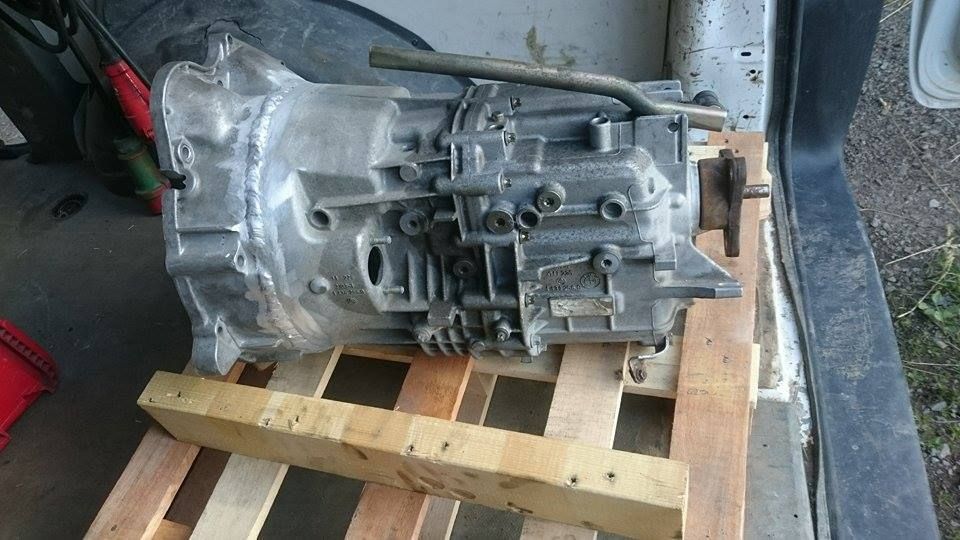

växellåda färdigsvetsad för leverans, får kolla frakt när bussgods har öppet igen efter semesterstängt här i Norrköping.
snabbast på "Forat" 2012

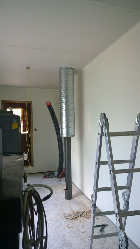

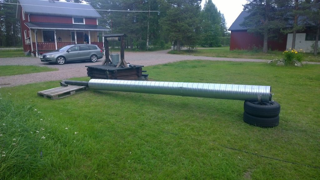

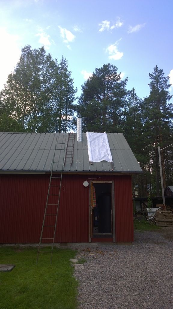

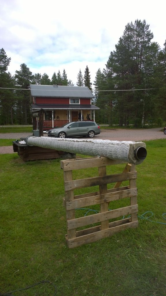

Tillverkning av skorsten. Köpte ett 6 meters tubrör och lindade dubbla 30mm eldfast isolering runt .
Sedan av estetiska skäl så mantlades den med spirorör. En stor fördel med de var att spiron räknas som shakt

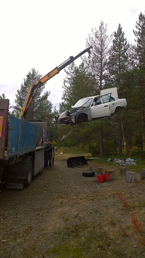

En kompis kom förbi med kranbil och gjorde ett lyft

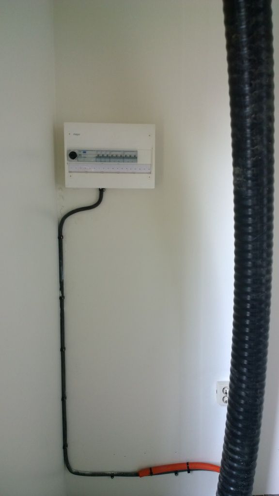

Satt upp elcentralen
Nu är det bara finjobbet kvar som att ställa allt på sin plats och dra lite rör och några kablar.

Man tackar. Jodå det borde vara färdigt om kanske en månad.

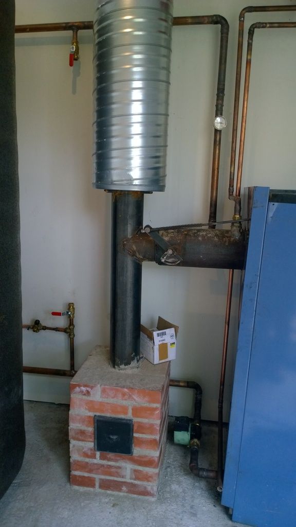

Nu börjar man se ett slut i detta byggande

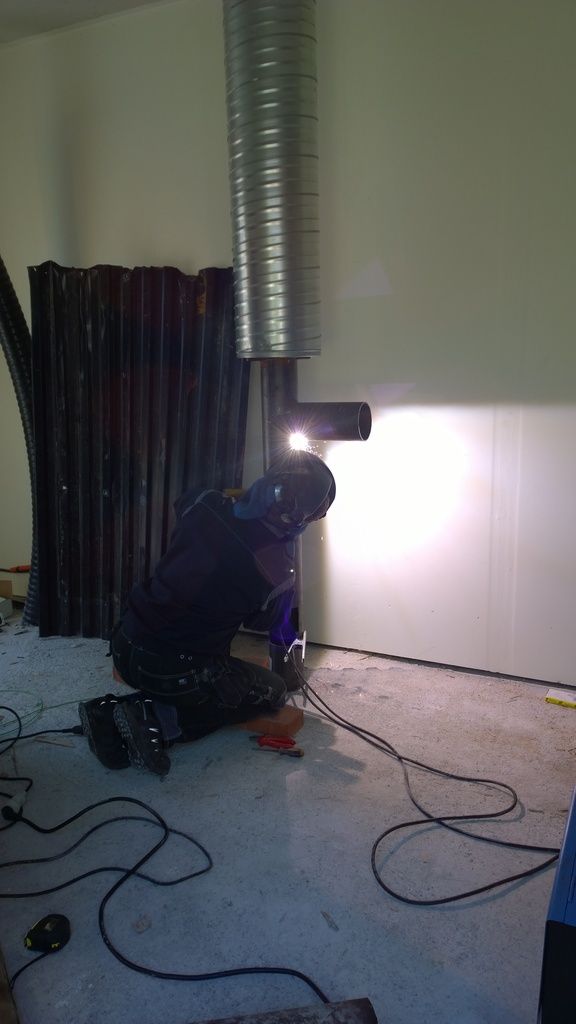

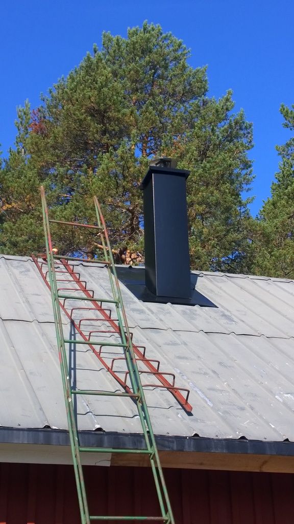

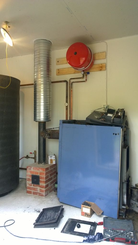

En lokal plåtslagare fick smida ihop en stos till skorsten
Sedan svetsades rökröret fast i skorsten
Sotlucka , Panna och rör påplats.
Fyllde systemet ihelgen och när pannan började vara full så upptäckte vi att den läker vatten
. Första tanken var att pannan var sprucken men var endast en packning som sett sina bästa dar. Tur var det
Till vänster om skorten kommer värmeväxlaren monteras som ska värma upp kretsen i garaget.
Och den borde komma i veckan.
Så man kan nästan säga att de jag har haft på att göra listan är klart. Lite isolering och kabeldragning till patroner , pumpar men det gör man i en handvändning
Nu ska rörkrökaren fixa resten dvs byte av radiatorer och rördragning i huset

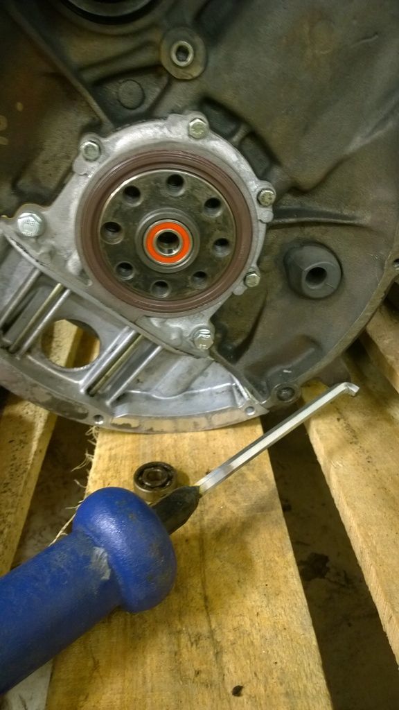

Har även lyckat få ner motorn från stativet och bytt pilotlager . Känns som att det börjar finnas tid för bilen igen

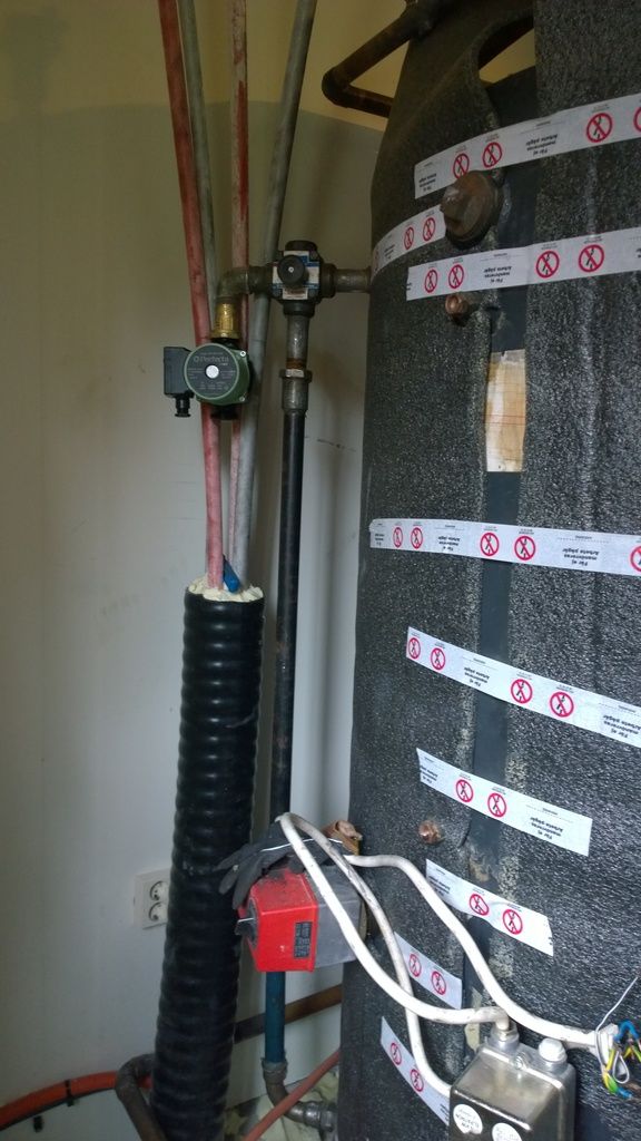

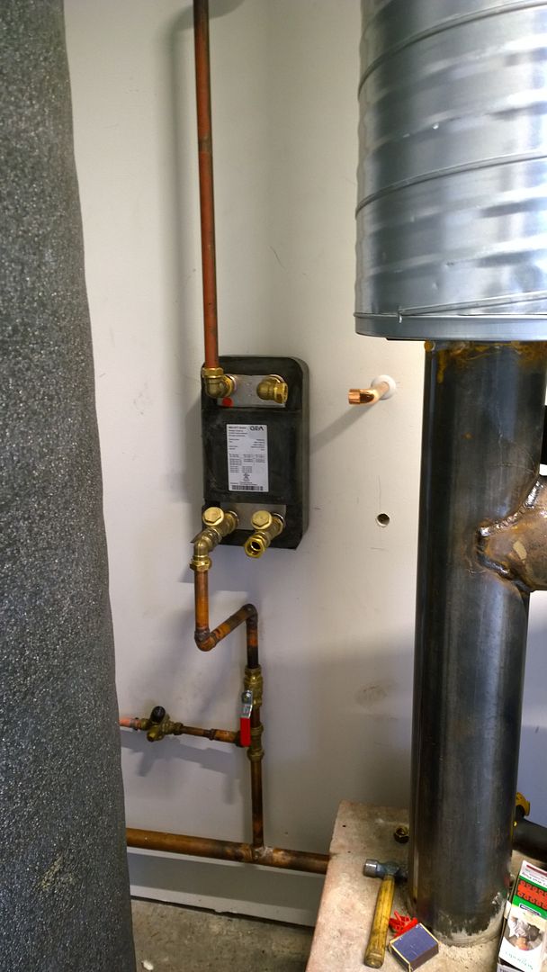

Värmeväxlaren monterad. Blir att försöka klämma i shunten och dra färdigt garagekretsen till helgen.

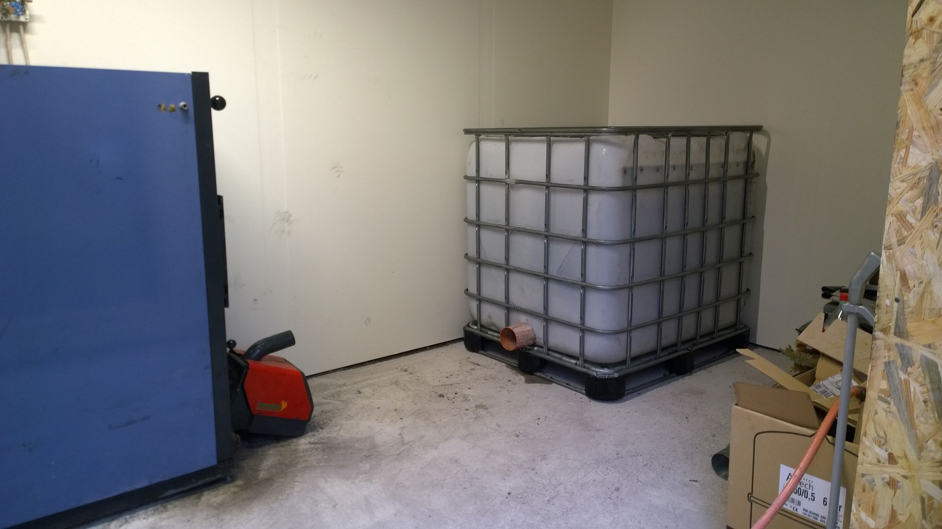

1 kubiks ibc tank fick bli pelletsförråd. Blev lite mindre volym i den då jag satt i rasvinklar på sidorna.
Sedan har den årliga gårdsrensningen börjat.

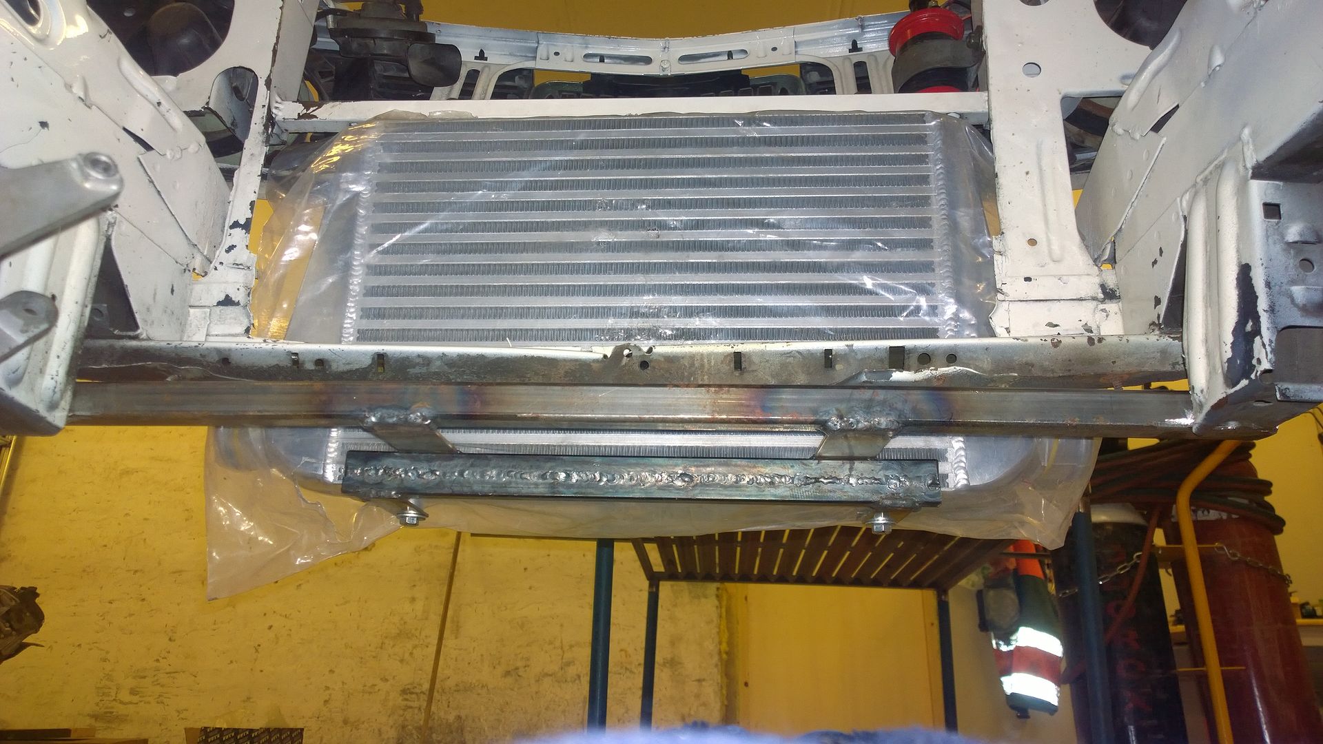

Även svetsat ihop nedre intercooler fäste i turbon.
