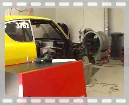

Inlägg av T_Hedman »
Klart.
Resume av dagen..
Efter lite strul med kopplingsslir och tändmissar så blev det 746hk på hjulen vid 2,15bar. Med automatlådan som sitter på, så är det nog inte helt fel att tro att förlusten är kring 20% = ca 930hk i motorn.
Det är även en ganska bra uppskattning om man kollar på spridardutyn som låg på 97% med 4bars grundtryck. Även turbon storknade för den orkade inte hålla trycket på högre varv så den var i bott!
edit: Patrik får själv fylla på med information när han är hemma och har lugnat ner sig lite.

En liten film på ett fint pull.
Gömde mig bakom ett stort däck för man vet ju aldrig :hihi:
vid 4 bar grundtryck så ger de kanske 1900-2000cc ?
Andreas Arthursson
Inlägg: 528
Blev medlem: ons apr 09, 2008 9:10 pm
Ort: Avesta
Inlägg av Andreas Arthursson »
Det här var en fin motor han knåpat ihop, måste flöda rejält!
1680cc spridare på 4 bar flödar 2000cc, så det är rejält med mos i denna maskin. Även turbon är helt i botten den håller 2.15 bar och sjunker till 2 bar vid 8500 rpm. Mottrycket ligger precis över 1 bar så ett lite mindre avgashus för att få lite bredare register kanske skulle vara bra. Men den blir nog utbytt i vinter ändå :lol:
Hoppas det blir ordning på kopplingen så vi får se någon bra tid :thumbright:
