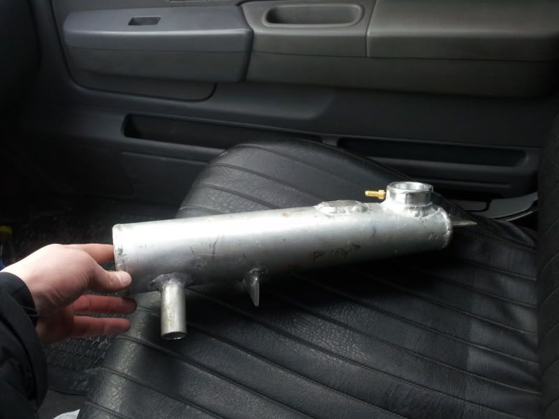

Här har det inte hänt mycket på länge då skotersäsongen vart som värst nu ett tag!
Så nu är det hög tid att dra i en högre växel så man hinner få ihop den lagom till sommarn :P
Målet har hela tiden vart att jag ska köra på En dag på strippen i Piteå den 9onde Juni, så börjar vara ont om tid nu!
Har byggt ihop ett nytt exp. kärl i alu och fått det ihopsvetsat och klart nu.
Så nu är det bara att passa in den under huven och bygga fästen för den samt till servobehållaren så är allt klart för spackling och slipning samt lack på det.

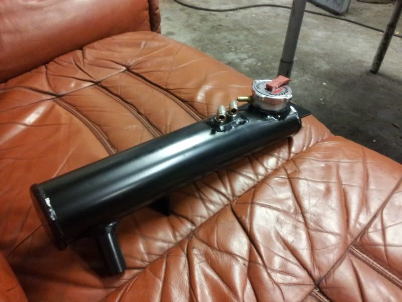

Fått lite färg på exp. kärlet nu också !

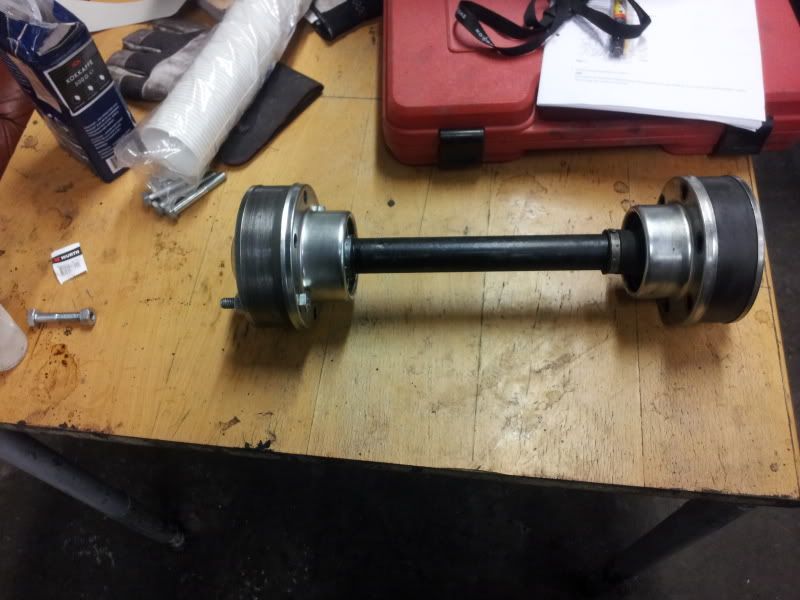

Bytt en damask på ena fetingknuten :)
Har också beställt en ny längre ingående axel till växellådan , så förhoppningsvis ska det väl ga att få dit lådan ordentligt nu :p

Re: Moggah's Bmw 535 Turbo (M-Power) bygger vidare!
Vad är det för knutar du kör med?
Har du kört sönder orginalet, eller bytt i förebyggande?

Har pajat en orginalknut iallafall, och snubblade över dessa prylar så var bara å handla !
Är GKN Motorsport 125mm knutar samt Sviktstålsaxlar :)

Pimplaren
Inlägg: 406
Ort: Stockholm/Norrort
Inlägg av Pimplaren »
Inte bolton va? :) Dejvan körde 128mm knutar med adapter på sin e34 s38 turbo :)

Moggemx
Inlägg: 1331
Ort: Pajala
Inlägg av Moggemx »
Är faktiskt Dejvans gamla drivaxlar ;) .. när du säger det så stämmer nog 128mm bättre :p
och jepp är spacerplattor mellan!
