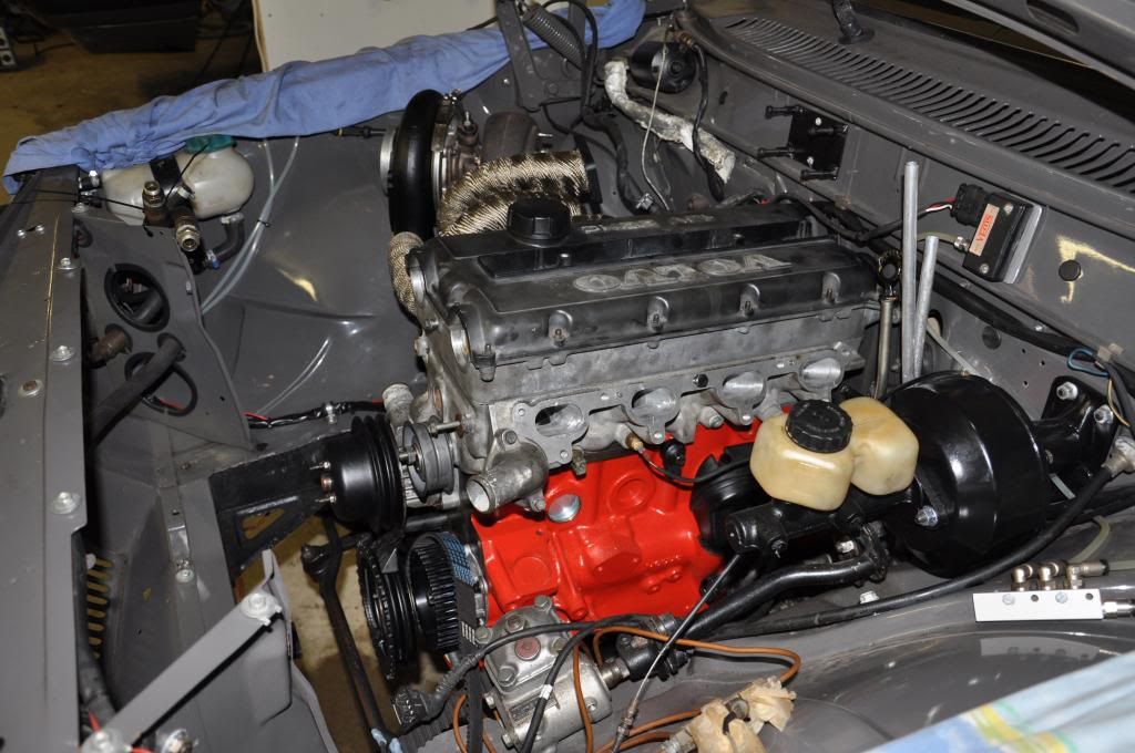

Ännu en heldag i garaget.
Nu är motorn monterad i bilen med växellåda.
Drog dit svänghjulet men då gick bultarna emot lamellen då jag har svarvat svänghjulet lite.
Så jag fick fixa bultar med låg skalle istället.
Kopplingen blev inte så tungtrampad som jag trodde. 618 tryckplatta med vajerkoppling.
Den är faktiskt nästan lättare än polarens e30 med 618.
Ska köra med hardyskiva nu istället då det smällde rätt bra i drivlinan.
Hade en m90 kardan i garaget och provmonterade den. Passade perfekt i längd så behöver inte bygga om något.
Även original stödlager passade med, så ibland har man lite flyt.
Toppen ditdragen med cooperringpackning. Man var ju tvungen att provmontera grenröret och turbon med.
Ventilkåpan ska lackeras sen är bara ditlagd i nuläget.

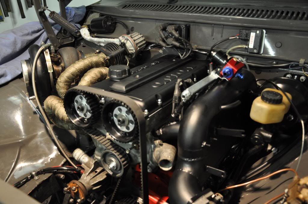

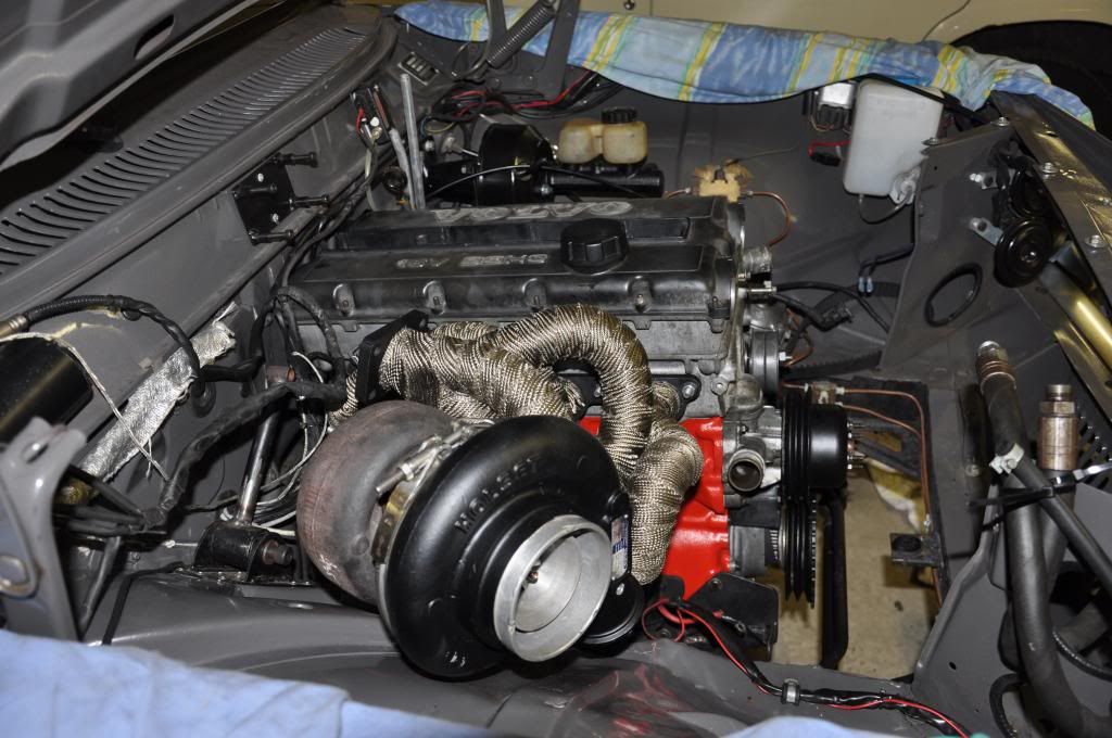

Nyss hemkommen ifrån ett garagepass.
Gaswire är färdig och fungerar utmärkt.
Oljeretur punktad. Ska pressa stålomspunnen teflonslang sista biten med 19mm inv.
Turbo,grenrör,wastegate och downpipen är färdig monterat.
Så det är inte sådär super mycket kvar här nu.
Pressa nya bränsleslangar.
Få till nått fäste till btren
Bygga nya tryckrör
Bygga nytt generatorfäste
Lacka insug och alla andra delar
+lite små grejer.
Så nån gång i februari är det tänkt att den ska vara igång

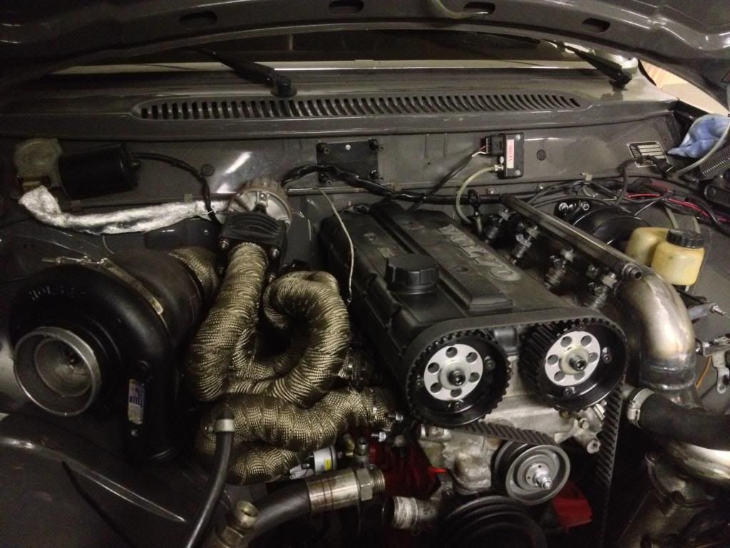

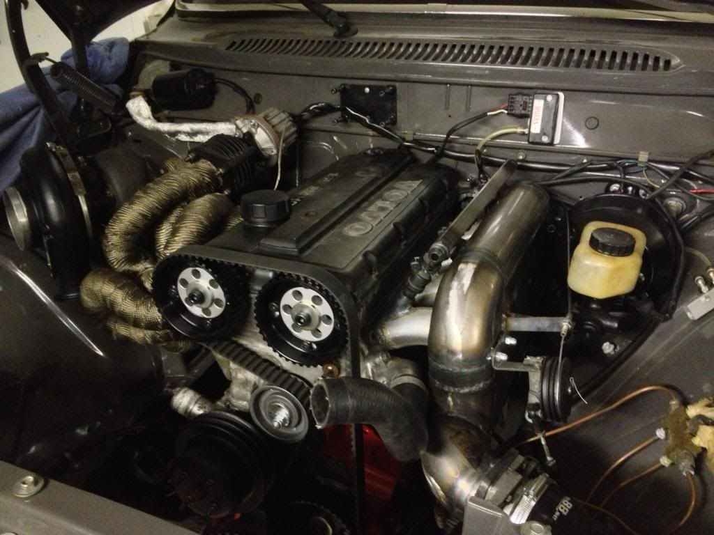

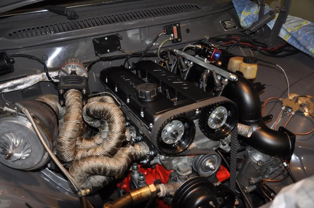

Här kommer två sunkiga mobilbilder.

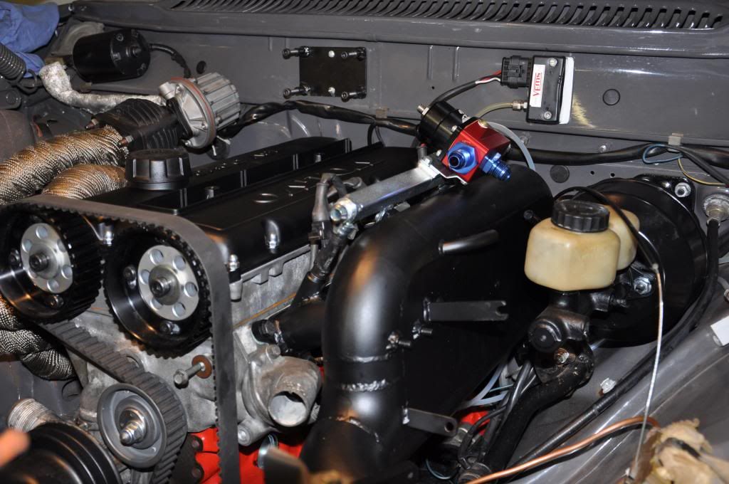

Har blivit en heldel gjort i garaget idag.
Lackat insuget och ventilkåpan och monterat det.
Kapat slangarna i rätt längd till bränslesystemet, in till hydroscand på måndag och pressa dom.
Blir 19mm stålomspunnen teflonslang med hydralkopplingar till oljereturen, tur man hade sån slang på på firman annars hade den nog inte varit billig att köpa.

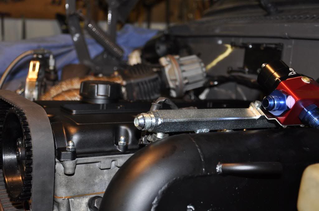

Hämtade min fuelrail idag med, den blev zinkad blev grymt bra tycker jag.
Oringstätning mot spjällhuset
zinkad fuelrail
