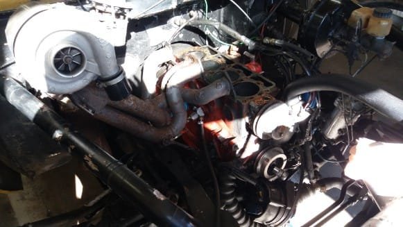

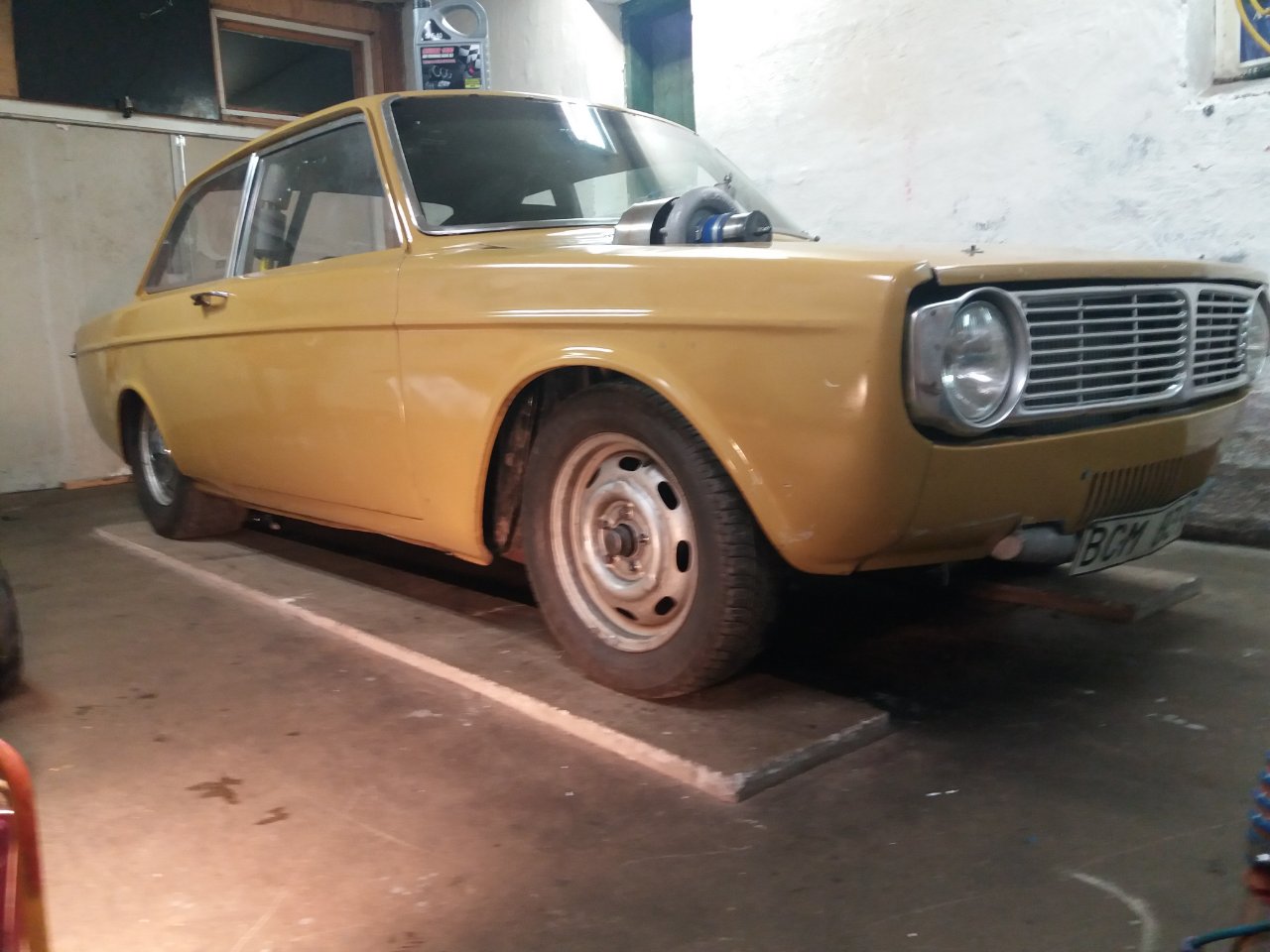

en uppdate jonas har fixat till en stor fet byngel på framskärmen som hänt under förvaringen sen lite annat små fix jag har renoverat broms oken fram och bytt alla broms slangar fram som blivit helt solida??
sen har jag försökt rengöra tanken som fått lite rost över bränsle nivån den haft men det va inte lätt. jag ska köra lite och se hur fort filtret på sug sidan är öppet.

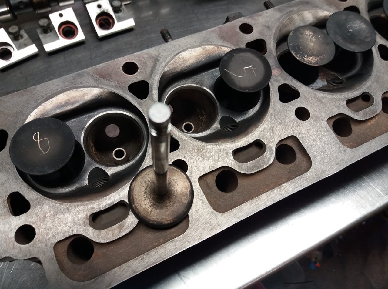

sen skulle jag i dag byta olja i B20 då jag trodde det börja närma sig start men va glykol i oljan så jag gjorde ett leek down test och det va rätt kasst på alla cylindrar se bild.
så va bara att riva och där hitta jag problem med ventil spår som va tillplattade (ventil släpp) på nästan alla ventiler sen va en styrning på 3ans insugs ventil väldigt glapp och det hade börjat vandra matreal till ventilen så va bara att börja renovera toppen med en ny gulmetall styrning och ett snabbt mirra job bara på den ventilen.
det va 44x40 ventiler i den (mins knappt vad det va i den här motorn va så länge sen den bygdes).
sen ser man att det är förbränings rum för bensin och för lite högre laddtryck där va vi ganska före sin tid med lutande klämspalt (2005??) nu är det vanligt.

Du,, lutande klämspalt i en b20 slipade polarn till i sin b20 topp 1987
- Inlägg: 21725
Re: Jens G B20 142 Tillbaka in i garaget! 30 års jubuleum!
men på den tiden va det bara för att sänka kompan och ladda mer tror jag? kunde tilsammans med 240 turbo kolvar upnå historiskt låg kompa till och med en albin o21 va hög kompad och lät rapp då man jämför
mins magnus boström köpte en sån topp tilsammans med nå annat på 90 talet och den va trött på alla laddtryck och rpm
jag har förhålandevis rätt hög kompa för en gammal bensin turbo motor ca 8.5-9:1 om jag mins rätt?

har monterat ihop toppen nu med täta säten och med planade ytor till grenröret.
har också skimsat på ventil fjäder trycket 1.5mm för ca 7-10 kg mer tryck. nu ca 48 säte och 115kg öppen.
gjorde också en grov mätning av cc i toppen och det va kring 63cc så det ger ca 8.4:1 i kompa med 1mm klämspalt. 86.7 höjd
