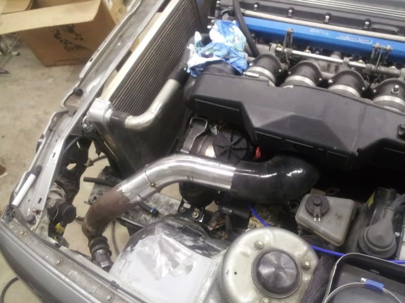

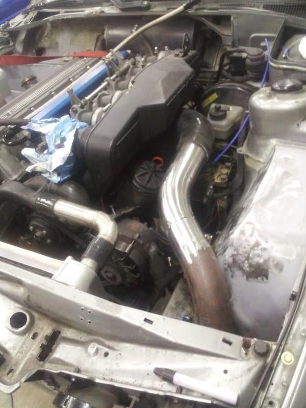

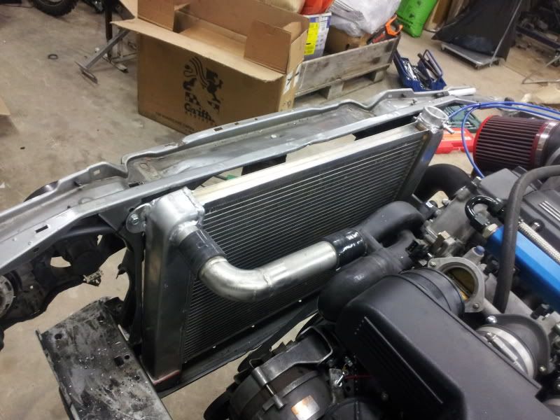

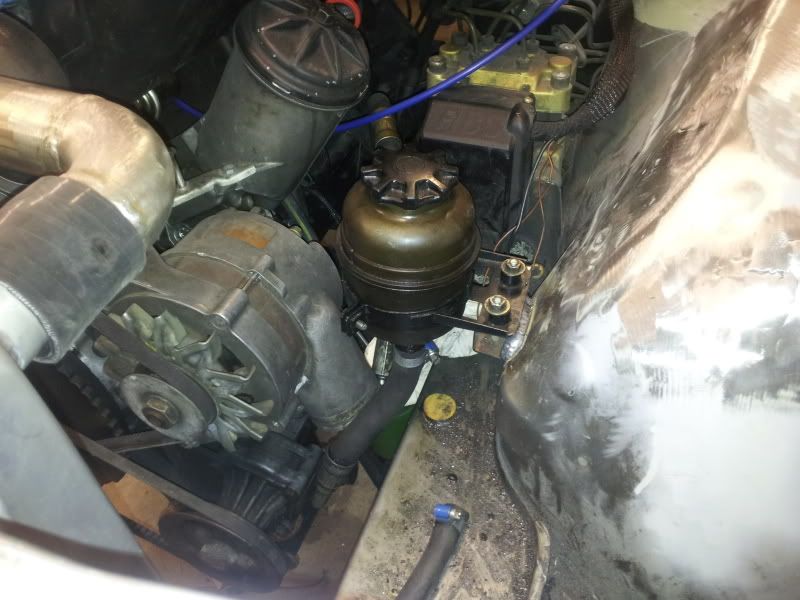

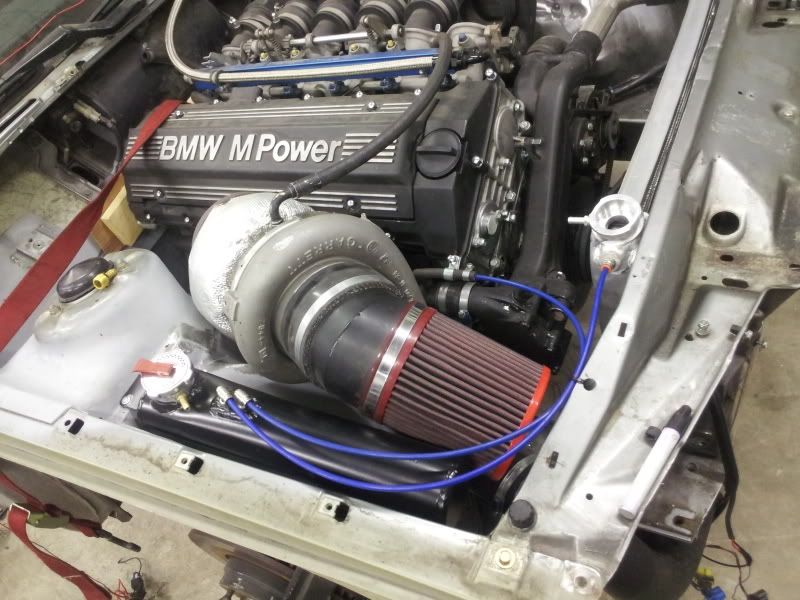

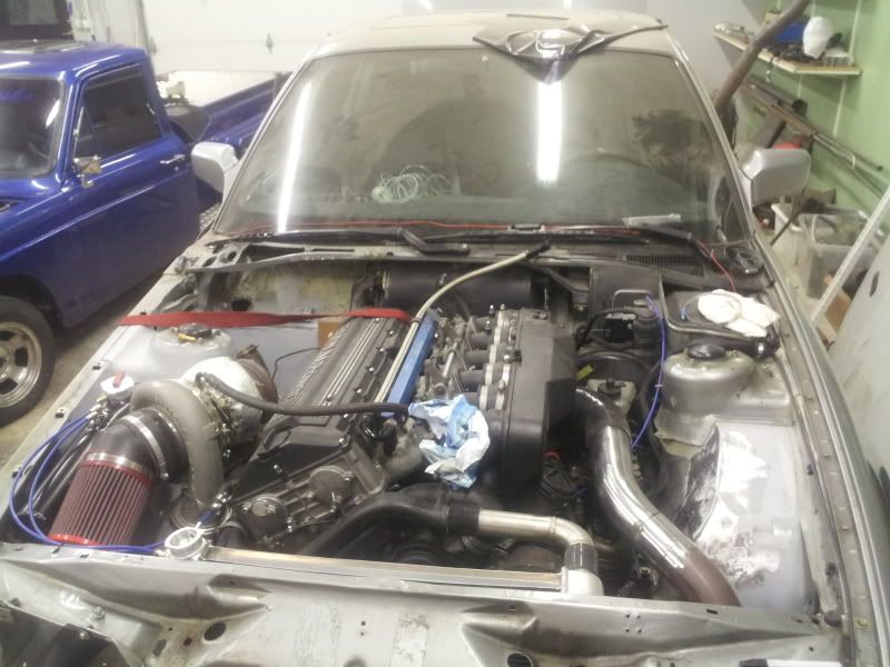

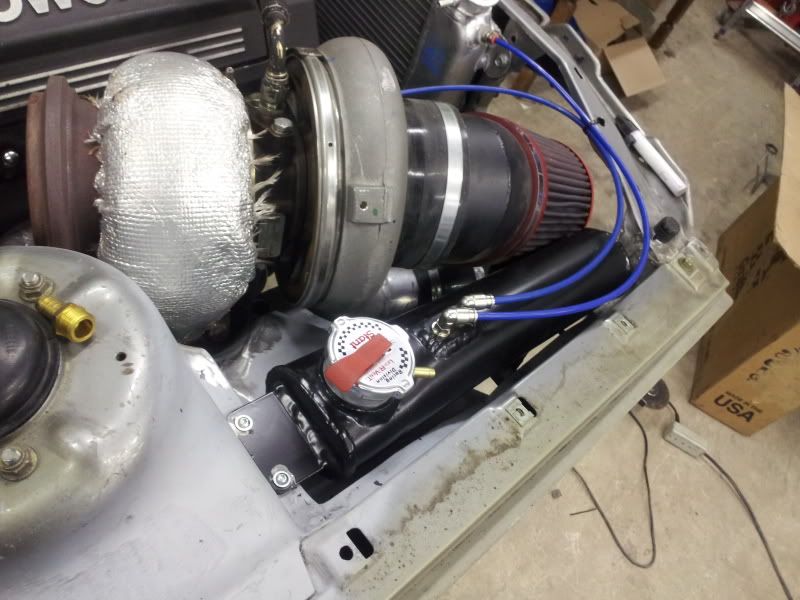

Har Mecklat dit kylaren, exp. kärlet, Servoolje behållaren, Byggt om tryckröret från Intercoolern till insuget samt plockat ur motorn och gjort om mitt urtag för Downpipen litegrann för att få bättre plats där, Missberäknade lite tidigare :P
Har också nystat lite i Kablarna inne i kupen, med Reläer säkringsdosor o.s.v. så börjar bli lite ordning där också nu iaf :)
Kylarn på plats med nytt övre kylrör.
Exp. kärlet sitter som gjutet där på sidan om turbon!
Servobehållarens nya placering.

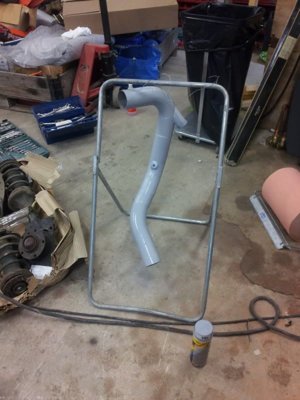

Nya Tryckröret
Lite grundfärg på det !
Blir nog rätt Cleant när allt är lackat ock klart!
Extra urtag för Downpipe

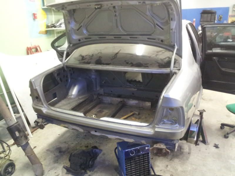

Har fått hem färgen nu så har börjat spackla och dona under huven, Är nästan klar där nu.

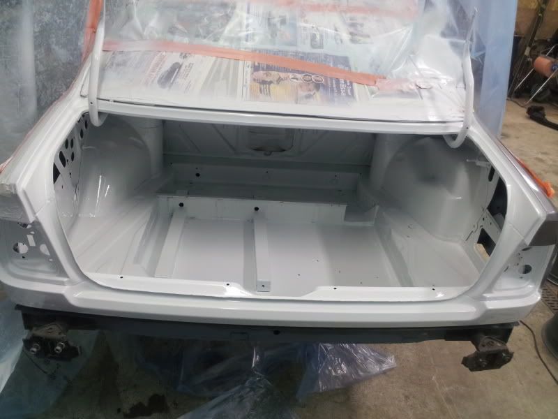

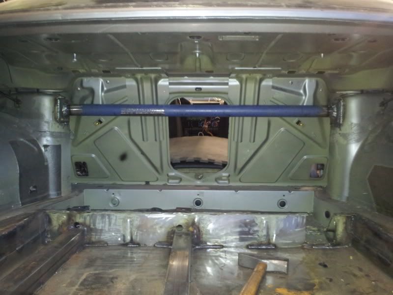

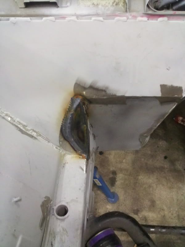

Färdigställde bagaget för lack igårkväll, Byggde färdigt fästena till tanken samt svetsade dit ett stag mellan fjäderbenstornen för att styva upp karossen lite

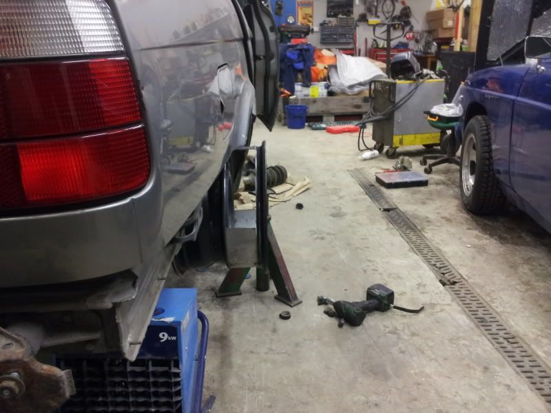

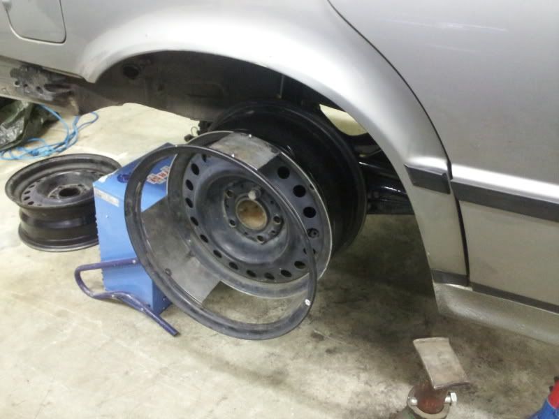

Har börjat kika på att få ihop ett par 10" breda plåtisar så man får på nå slicks när det blir dags för rejs!
Provade att sticka av en fälg och provisoriskt testa bredden, Är 15" x 6.5" e34 plåtisar som jag provade att bredda 3.5" utåt.. Men den gubben gick inte! :x Så måste prova sticka loss centrumet och vända på det för att få mer breddning inåt

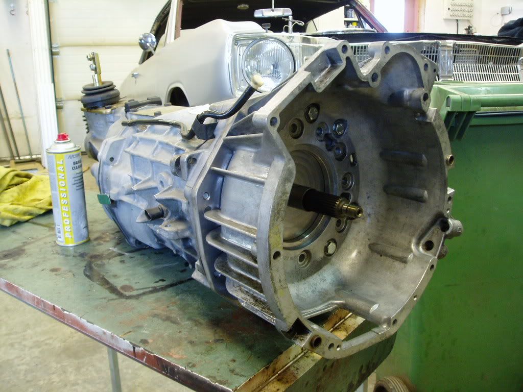

Duu! har du provat om tiltonlagret är bolton i t56 lådan? :)

Du kommer nog behöva modda ditt urtrampningslager så det ryms i hålet i sprängkåpan.

Mogge eller jag?? :) är det Mogges låda? läcker adapter!!
Fick mitt tiltonlager idag, så nu är det bara tummen som måste ur analet =P

Jajjamen är min låda, och Tiltonlagret är inte bolt on, Måste kapa om och borra om bulthålen i min för att få plats med den i adapterplattan !
Men borde inte vara så avancerat att få till tycker jag!

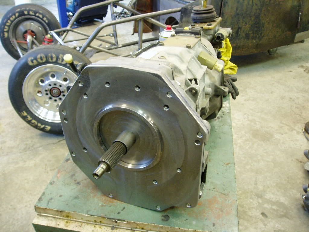

Ahh okok! jag har kvar halva camarokåpan och halva bmw kåpan så det borde gå att styra till något :)
Hur kommer hu göra med kardanen? en lång eller delad?

Det borde nog gå att lösa , hur sitter orginalet fast i din?
Blir nog en lång! , Enklare att bygga samt starkare känns det som, Dock mer jobb när man ska meka :/

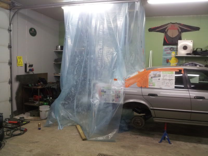

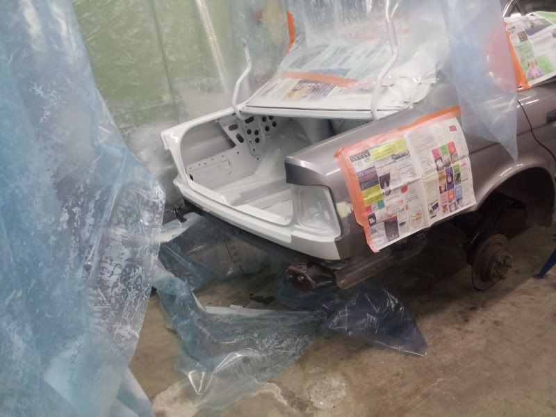

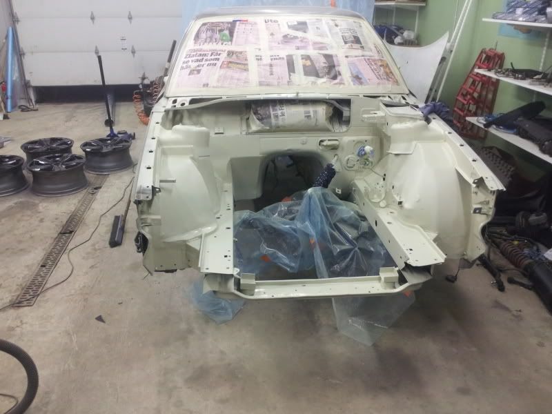

Har börjat med lackeringsprojektet nu också! Ska i första hand blåsa på färg i bagaget och under huven, men får se om man vågar sig på att prova lacka utsidan också :P
Lackbås :D
Vart rätt nöjd med resultatet i bagaget ändå, med tanke på att det är första gången man lackar nå med spruta!
Hann grunda under huven också, blir att dra på vit färg till nästa helg!
