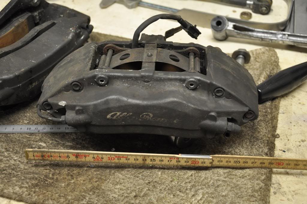

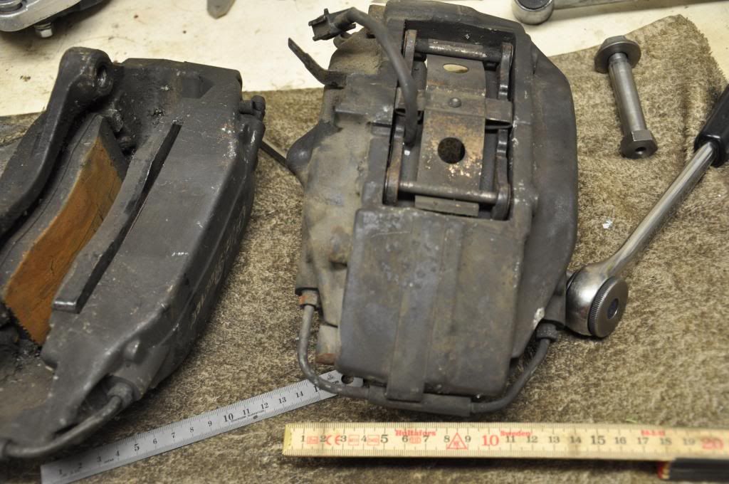

Var och köpte lite nya bromsar idag.
Hittade ett par aluminium brembo 4kolvs ok ifrån en alfa 166 gjorda för 310mm skivor för 2000kr med bra belägg.
Det tyckte jag var ett bra köp.
Rätt så maffiga om jag får säga det själv.

Vad väger dom jämfört med 240 oken

Se där, ser ut att vara riktigt fina ok !
Skiljer det mycket på cylinder arean mot vad du haft tidigare ?

Är nog en god idé att uppgradera bromseri och väghållning nu när effekten lär dra iväg.

Jag vägde ett ok nu, med klossar 4,4kg
Volvo 140 OK väger 4,8kg med klossar.
Hade faktiskt tänkt ha likadan på min kärra.
Var faktiskt jag som tipsade Sebbe om dem.

Oken är samma som sitter på s60r fast dessa kommer ifrån en alfa.
Kolvdiametern är 42mm och 38mm. Får räkna lite på hur stor huvudcylindet jag bör ha.
Kommer köra med 320mm skivor
