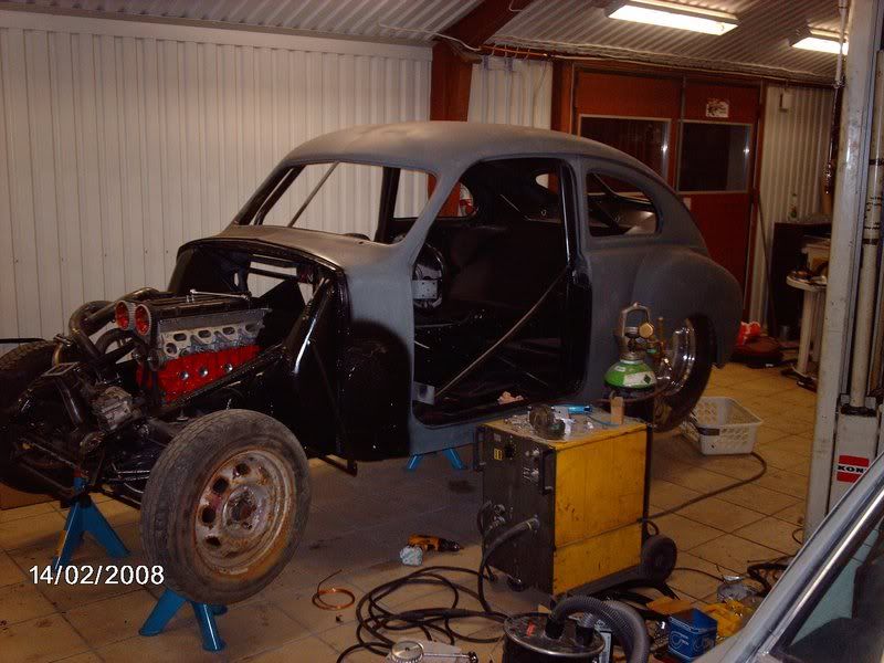

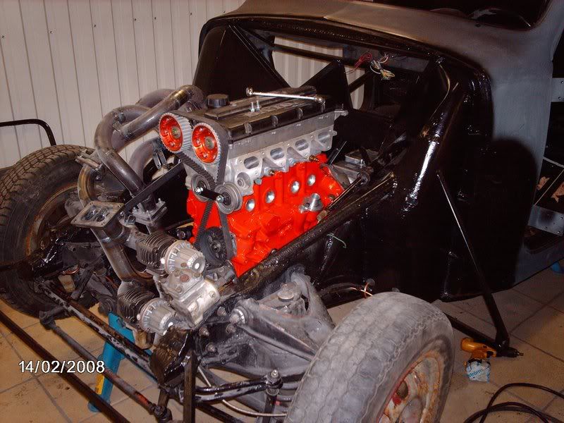

Slänger väl upp en bild med motorn i.
Håller på med lite fästen till runtomkringgrejer.
Vetefan hur generatorn ska få plats :doh:
Får nog skaffa mig någon liten japanfjutt..
Kardan på g :thumbright:
Ska skaffa ett magnetstativ och indikatorklocka bara, så kan det nog bli ganska bra.
En liten helhetsbild:

du har minsan ett mycket underligt grenrör:)
men det ser bra ut:) mycket svets på toppen med ser jag:)
kommer funka kanon det.

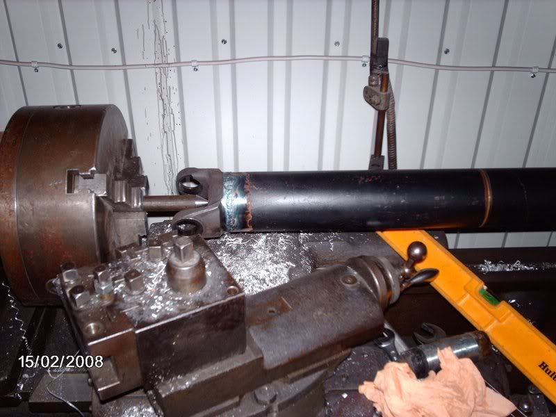

Vad är det för mtrl i röret till kardan? ska nog bygga ny kardan till min bil för att slippa stödlager.

Kardan är vanligt plåtrör, org. till någon jänk.
Har kvar ena änden org. har svetsat dit ny medbringare i andra änden bara.

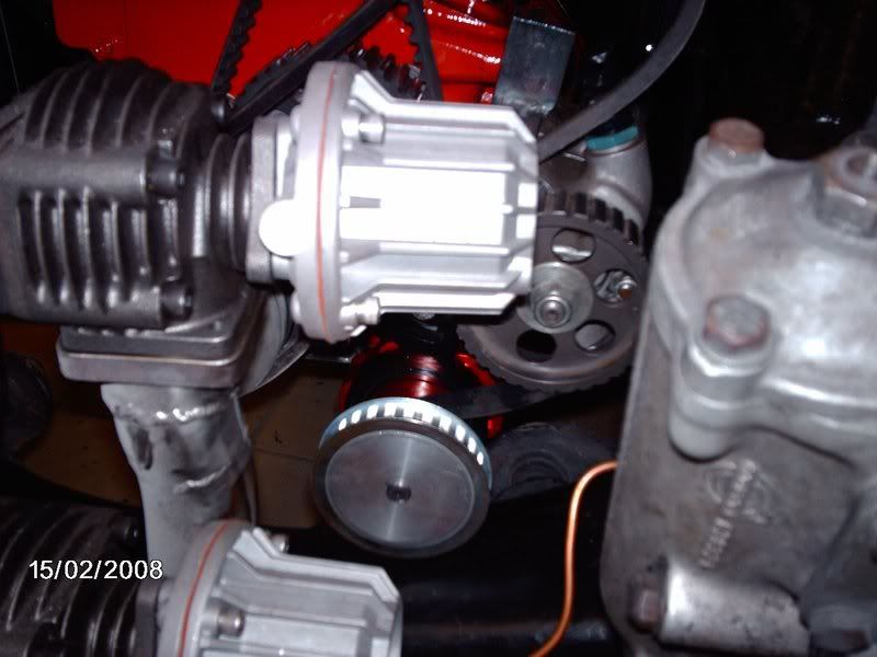

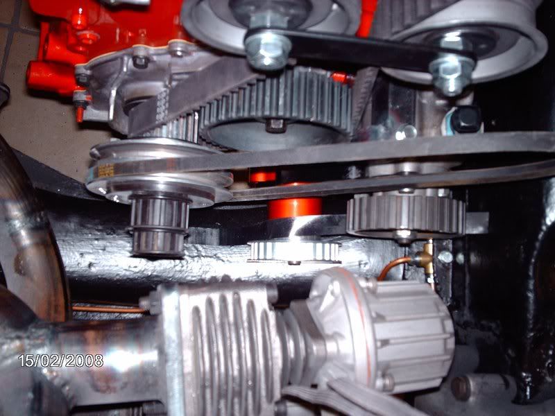

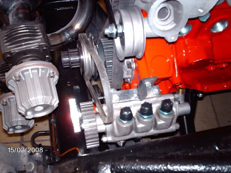

Håller på och bygger fästen till alla pumpar och bråte som ska drivas med rem.
På hö sidan är det fullt med grenrör och skit, så jag måste försöka få dit allt på vä sida.
Vetefan hur det ska gå till :doh:
Får dit bränslepump och torrsumpspump skapligt, men generator..
Får liksom varken plats med själva generatorn eller remmen :doh:
Så här ser det ut för tillfället:
Kardan:
Lite dumt när jag svetsade kardan, på ytan var materialet i medbringaren bra, men gick man ner en bit var det liksom lite grynigt.
Jänkarjunk förstås.. eller kass svetsare :roll:
Ja ja, tror det ska sitta ihop nu i alla fall..

kardan är dyra grjer faktiskt om man skall ha cromolly stål och fina yokar.
Men det brukar aldrig vara problem att svetsa i dom, men möjligvis om det är std grejer.
Men jag tror det håller lika bra.
