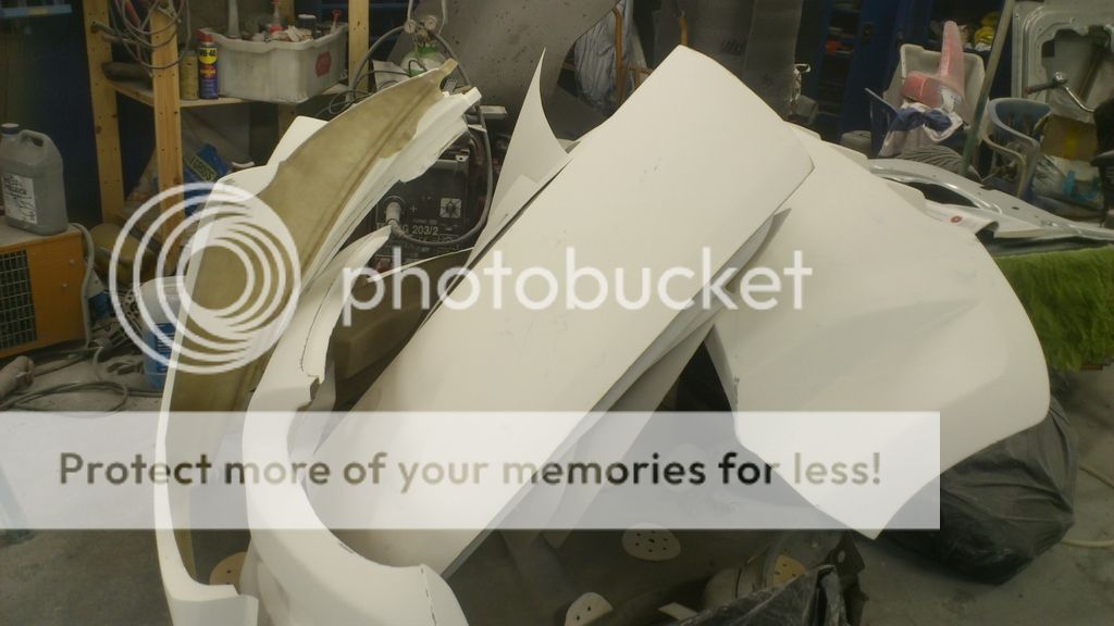

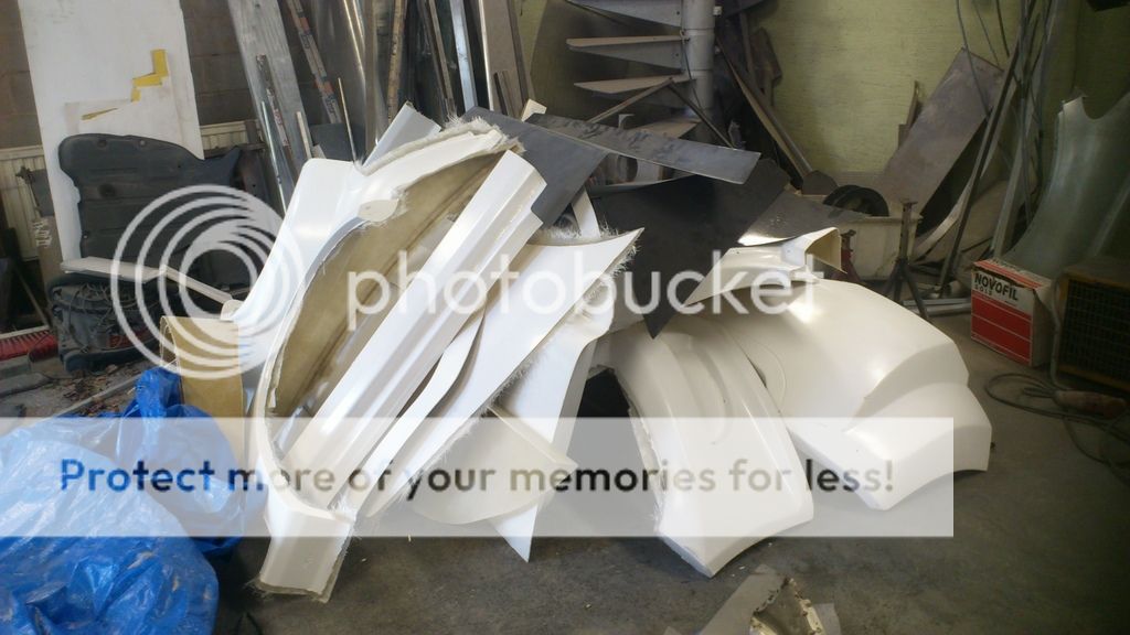

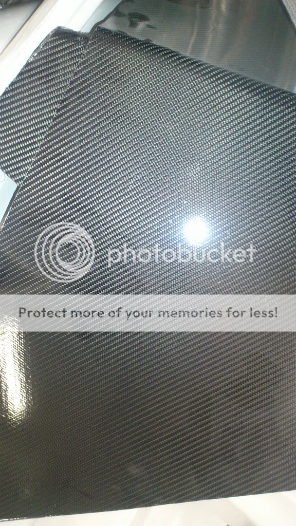

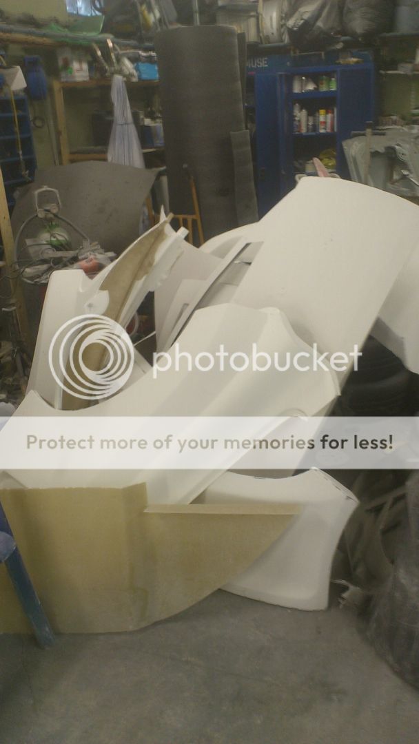

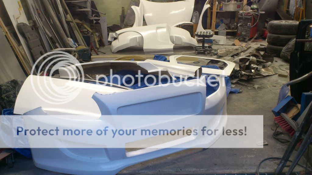

Jo, jag gjorde ett litet ryck för att få iväg bilen. I retur fick hag med mig en massa plast och en del vacuumsugen kolfiber. Blev faktiskt lite sugen då jag var där nere, så jag får väl roa mig med plasten så länge. Lackar själv, men bara blått...

Jag fick en rejäl kick av att slippa ha skiten i garaget längre, så nu tänkte jag sätta igång med plasten. Den var okapad, så det blir till att såga längs kanterna innan den ska slipas. Ser fram emot att känna hur glaset kliar överallt...
Får väl passa på att blåsa färg på förardörren som är av plåt, samtidigt som resten ska målas...

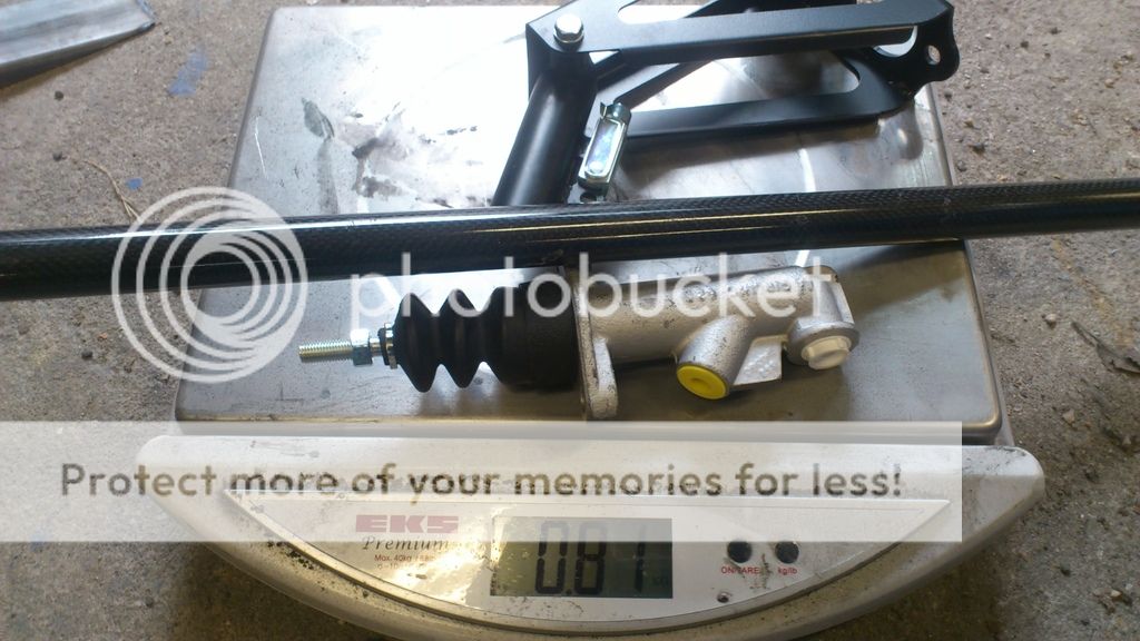

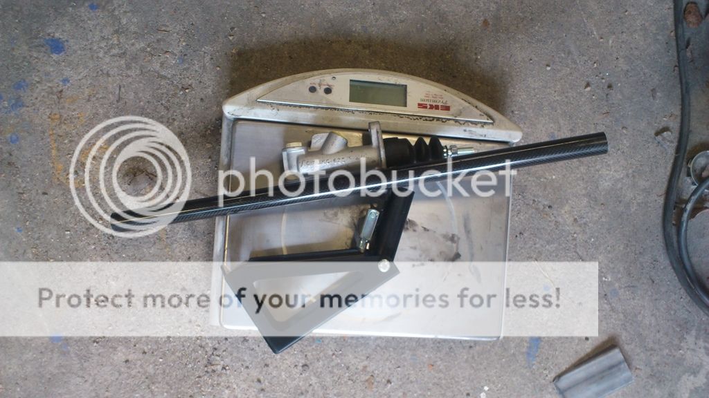

Fick med mig en krycka hem från Igmab. Den är väldigt lätt, vilket inte är annat än ren och skär bilporr.
Ska försöka följa den lätta (dyra) linjen, så att bilen blir lätt. Då kan man placera vikt där den behövs i slutändan. Det kan tex bli en 40 kilos växellådsbalk om resten blir lätt.

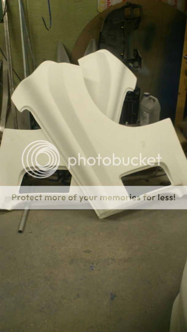

Har ikväll kapat bort allt skägg från plasten. Nu återstår att slipa den samt borra en massa ventilationshål i huven och att kapa upp luftintag i bakskärmarna.

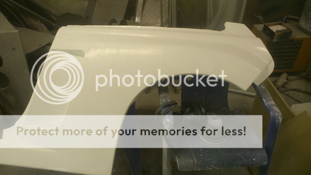

Ja, det är riktigt härligt att komma lite framåt. Det blev en rejäl energiboost för mig. Jag är inte den som ger upp, men det har gått bra tungt efter jul. Nu känns allt lättare igen. Det här med målningen är bara kul, men jag har inte tillgång till lackbox, så jag får improvisera.
Slipade allt idag, utom en ensam stackars bakskärm. Får ta den en annan dag. Samma dag ska jag även försöka kapa upp några snygga ventilationshål i bakskärmarna. Har inte bestämt hur jag ska håla upp huven ännu. Dock ska jag försöka utnyttja det undertryck som blir i framkant av huven för att leda ut varmluft från motorutrymmet. Det blir nog väldigt varmt från turbon och intercoolern, så något måste säkert göras för att få ner tempen lite.

Den sista bakskärmen är också slipad nu och luftintag för kylaren är uppkapat. Ska försöka hitta något svart nät att sätta dit, men det måste vara något av bättre kvalitet än det dom säljer på Biltema. Det nätet är för mjukt och ger med sig vid stenskott.
