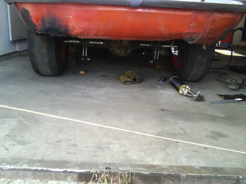

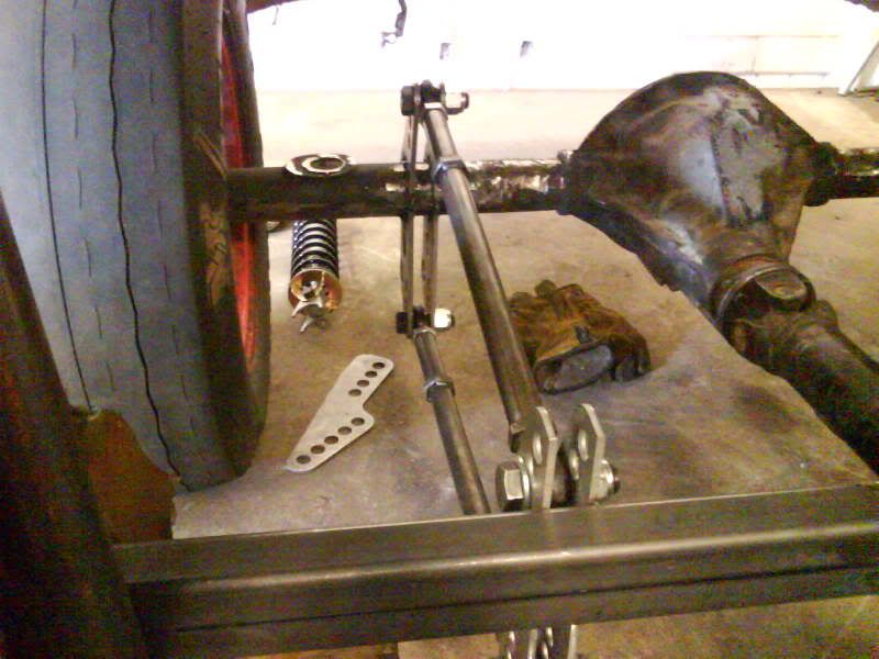

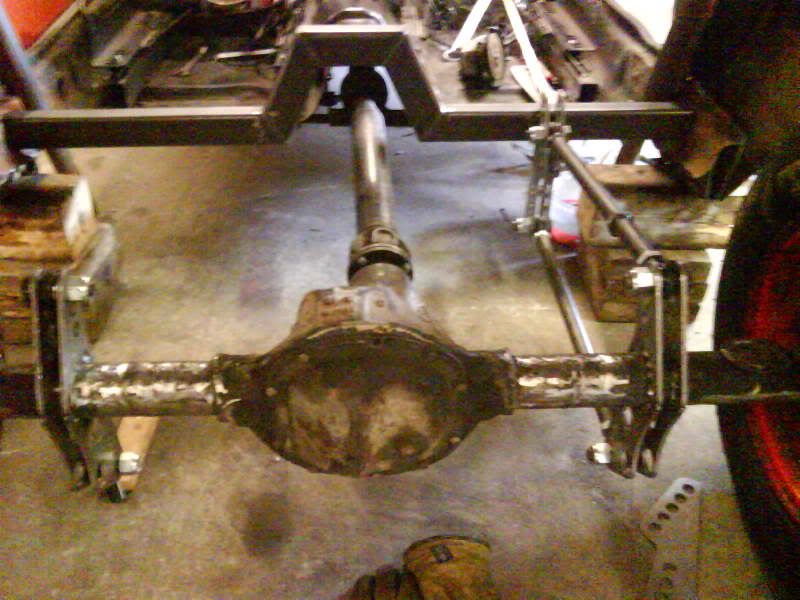

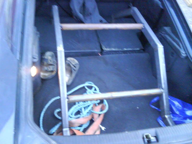

Punktat dit tvärbalken men den ska sänkas då den kom för högt upp och som ni ser så har jag även flyttat ut fästena mer mot mitten då jag hörde att det kan bli hög spänning på drivaxlarna om dom är så nära mitten som jag hade först annars hade jag nog kört så iaf men det här blir nog bra :wink:

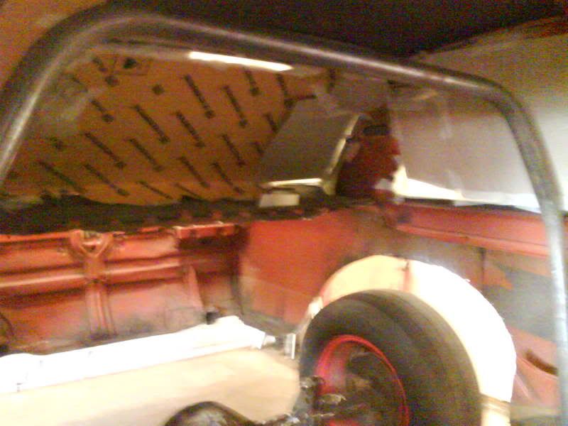

Bockat till en riktigt tight bur i 42x3, dålig bild men kommer bättre sen, återstår bara främre stöttorna innan det bara är raka rör i princip kvar av buren, dock en hel del rör ska tilläggas!
Som ni ser är den för högt upp och även lite sne men ville få lite mått mest ska fixas till nästa besök i garaget

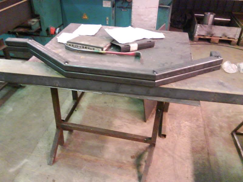

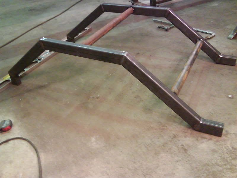

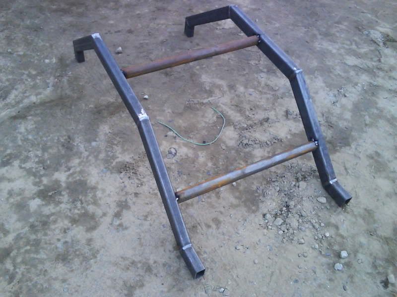

Stannade efter jobbet ikväll och började med bakramarna
Samma procedur som tvärbalken här fast x2 den här gången då
Använde denna grymt moderna kap :wink:
Så här blev slutresultatet

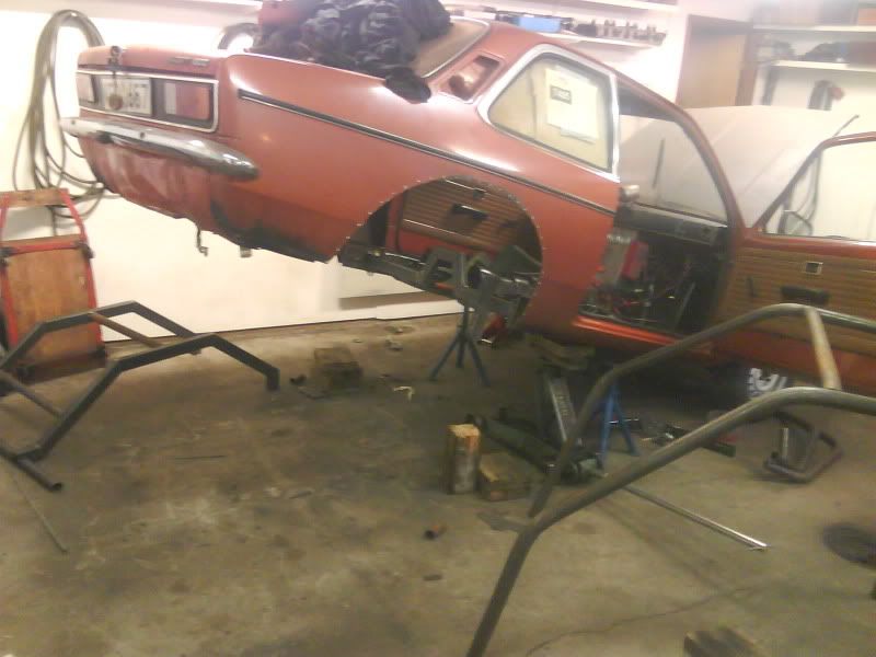

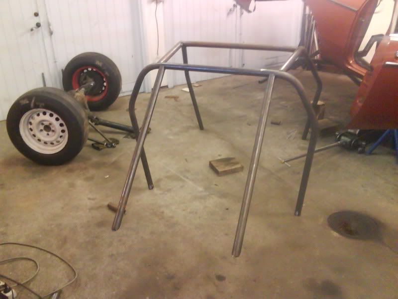

Mjo lite men vill inte ta så jättemkt bilder innan det är mer klart blir så träligt då.Men har fått ut ganska mkt av helgens jobb, fått klart alla huvuddelar av buren och hade allt på plats punktat men insåg att jag ville ha ut buren för att svetsa om det ska bli bra.
Slänger in ett par bilder från slutet av helgen
Blev tvungen lyfta bakdelen rätt så högt för att få ut hela buren
Och här är buren
Kommer som sagt mer bilder när allt börjar falla på plats.
8200rpm: jo såg att du hade gjort det, får se om man får tid med sånt men frågan är om det behövs nu när jag har stagen i mitten?. Börjar drivaxlarna gå sönder är det nog inte pågrund av flex och gör dom det byter jag axel till nåt värre. men man ser ju vad som händer å sker.

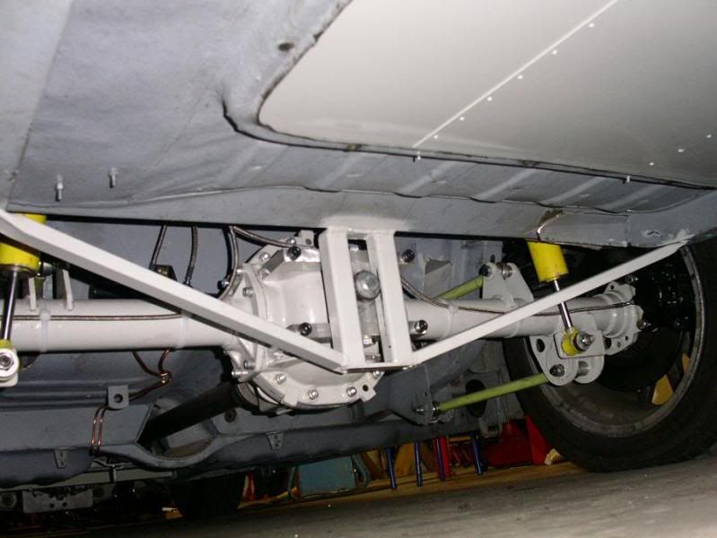

Tänkte ev använda mig av denna lösning för att hålla axeln från att fara i sidled. Vad tror ni om det? Har fått tag på ett kraftigt dubbelkullagrat lager som jag tänkte använda.
