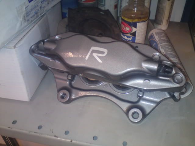

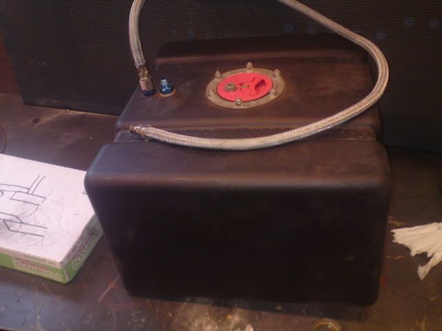

Lite nya bilder.
Började montera 4 länks plattorna, märkte dock att jag sätt dom åt fel håll. Men lätt att ändra.
Nya bränsletanken
Nya s60r bromsoken
Nya skivorna
Allt för denna gång.
