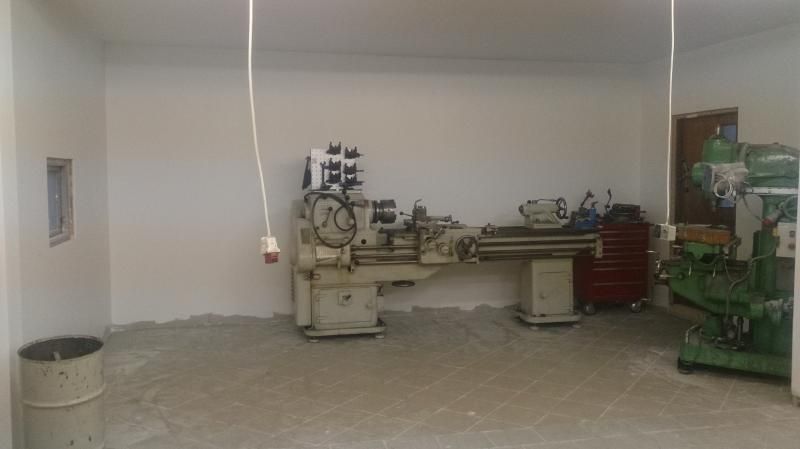

Då var det dags för en liten uppdatering på verkstadsutbygget.

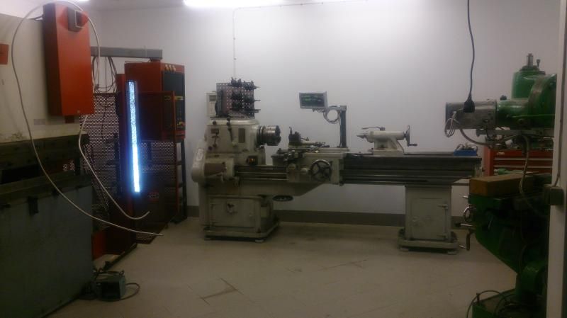

Tyvärr har bilderna blivit mörka och fula, det är väldigt mycket ljusare i verkligheten. Det sitter totalt 21st dubbla 36W lysrör på drygt 80m2 yta (inte på de första bilderna dock).
Spacklat, målat och flyttat svarv och fräs. Längst ner på väggen skall det sitta halva klinkersplattor, jag har inte slarvat med målningen alltså..
Kantpressen hämtad och placerad =)
Man måste väl kunna lägga undan och bygla ljusridån och grindarna tills den dagen man får en anställd, eller? De tar så stor plats i min lilla verkstad =(
Fräsen har fått sin nya plats med lite hyllor, 3-fas och tryckluft.
Svetsen har uppgraderats med vattenkylning (hopplöst att köra spray- eller pulsbåge utan vattenkylning), ny vagn och en liten portabel kompis ovanpå, för det är ju gött att ha en svets till varje tråddiameter :wink:
Svarven har fått lite uppgraderingar, varvtalsstyrning och digital mätutrustning. Easson ES-14.
Använder original manöverbrytare för att styra start, stopp, back och hastighet 1-2. Grym byggkvalité det var förr!
Nu går den mjukt och fint och utan problem på 16A automatsäkring.
En gammal ABB frekvensomformare från 1990-talet, kompakt och fungerar bra trots sin ålder.

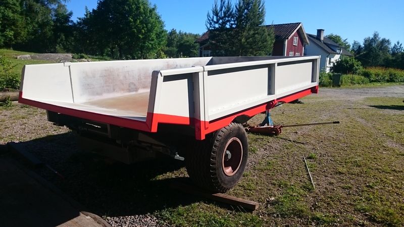

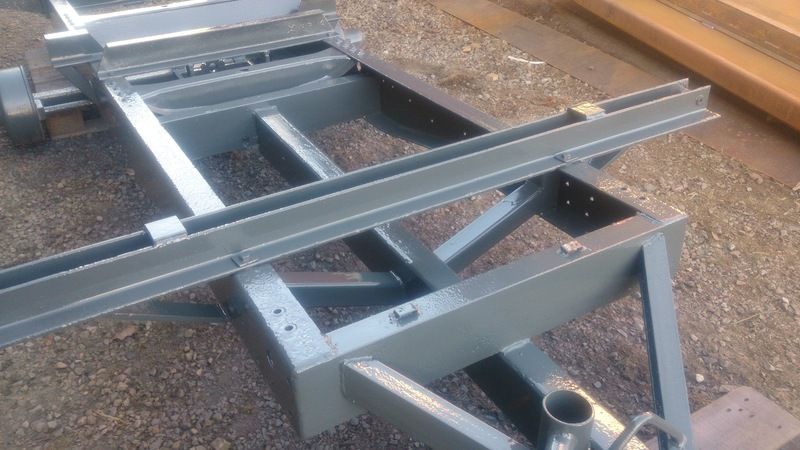

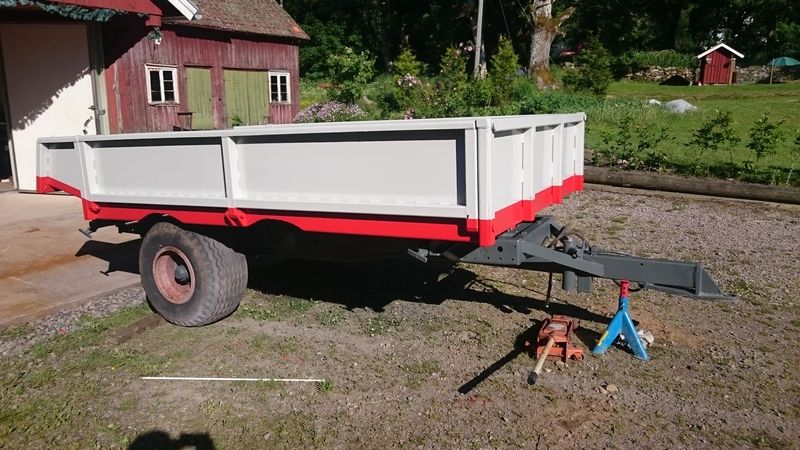

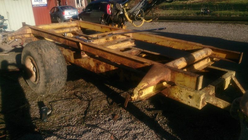

Tippsläpet som jag köpte i somras har fått lite omsorg, tyvärr hann jag inte färdigt innan det var dags för lite jobb på sjön.

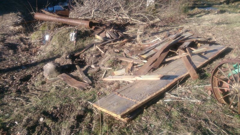

Rev loss plåtar och plankor med timmergripen på grävmaskinen, gick både snabbt och smärtfritt. Kapade sedan bort lite skrot och knackade rent allt med nålhammare. Förstärkte sedan ramen med lite 60x60x5 KKR och därefter sprutmålade jag och började med Hardoxflaket.
Klantade mig vid konstruktionstillfället så det fick bli urtag för hjulen i flaksidorna. Som synes är det tänkt att komplettera med ytterligare två 400-hjul. Tanken är att ha stum boggi för att få det stabilare när jag har kärran efter grävmaskinen och lastar. Förut var jag tvungen att ha ner schaktbladet och lasta väldigt långt bak på kärran för att inte tippa maskinen bakåt. Det skall till div. förstärkningar under flaket, i övrigt kan ni kolla på ritningarna längre bak i tråden hur flaket skall se ut.

Mellan varven har jag i stort sett gjort färdigt mitt Hardoxflak till tippkärran. Nu återstår det att köpa och montera ett par hjul till och en riktig hitchögla.
