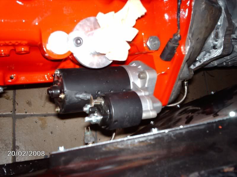

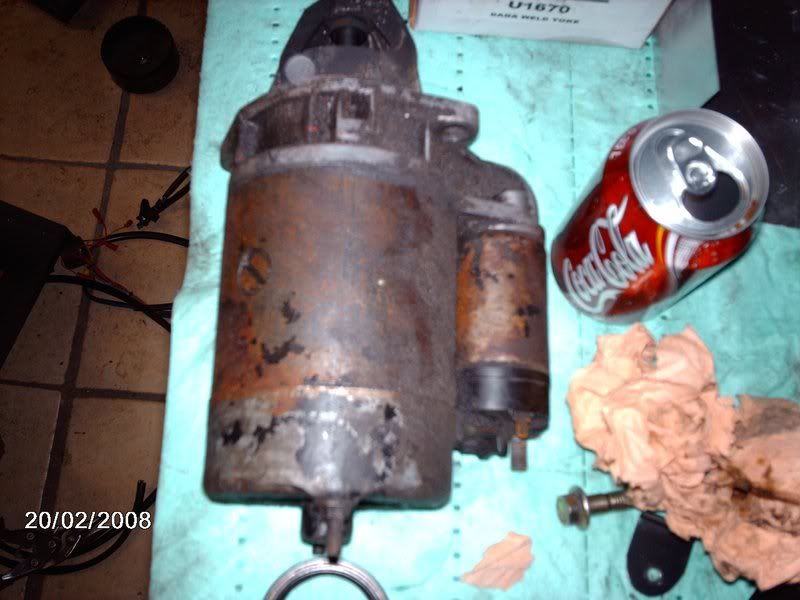

Så här såg min start ut
Försökte lite halvhjärtat skruva isär den, så jag kunde göra rent och lacka.
Men fick inte loss ena skruven till solenoiden, så jag köpte en ny istället.
Ser ju lite roligare ut..
Den är nog en del lättare också

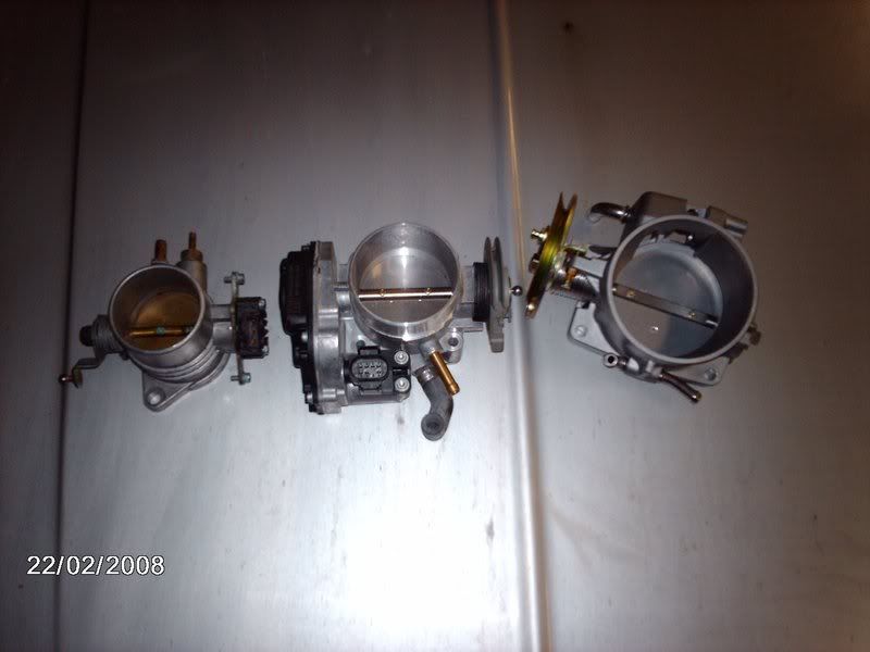

Kom fram till att jag bara hade spjällhus till gamla tanter
Så jag köpte ett 80mm
Org. b230 55mm? till vä, audi v6 65mm i mitten och 80mm till hö..

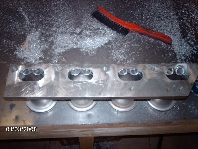

Höll på hur länge som helst med att matchporta insugsflänsen mot toppen.
Jag tänkte också att jag skulle slipa skruvhålen exakt så att jag hade några skruvar som styrde så insuget hamnade perfekt.
Men det lade jag ner efter ett tag och borrade ett par styrstift istället.
Sedan tog det en stund att få ordning på rören också..

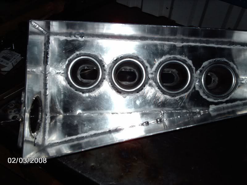

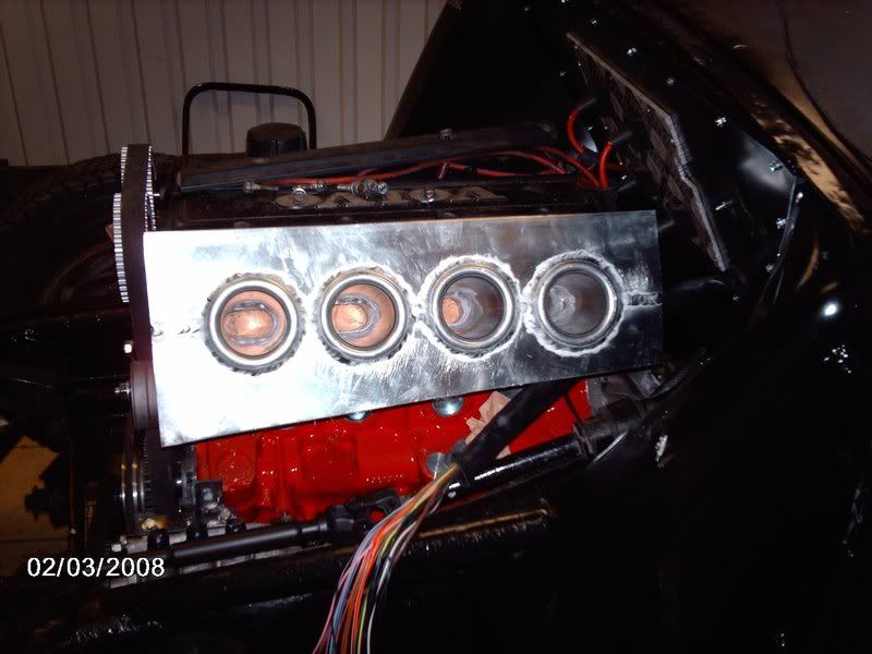

Så här blev det i alla fall:
Svetsade ihop det lite:
Dock blev det ett problem, jag hade tänkt att svetsa lite innifrån också, fylla igen lite kanter och sådant.
Men jag kommer förstås inte åt
Vad tror ni om att plasta lite i insuget, funkar det eller kan det vibrera sönder?

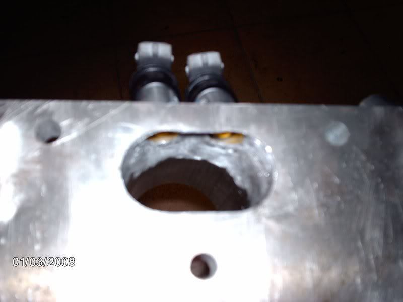

Gjort spridarhylsor.
Tack till Ulf som fräste hålen i insuget
Skulle nog inte blivit så bra om jag skulle borrat
Svissat dit dem.
Så här såg det ut på insidan sedan.
Så kan vi ju inte ha det..

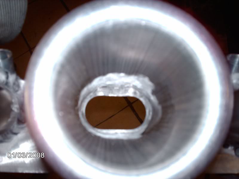

Nu ska det väl flöda fanska fritt.
Och från tratten sett:

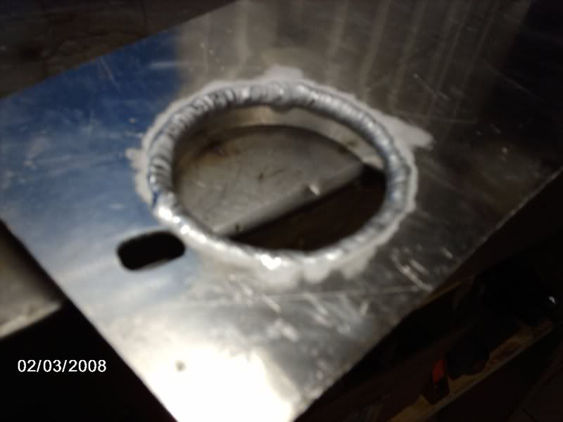

Lite dum att svetsa i, den där flänsen till spjällhuset.
Något gjutet junk, blev porigt om man gick lite på djupet, så man fick gå fram försiktigt.
Lade en skaplig söm på insidan också, så det håller ihop skiten..
Det sista som hände i söndags, jag tar det säkra före det osäkra och svetsar från båda sidorna.
Ni ser där jag inte svetsat insidan att genombränningen är lite sådär innan.
