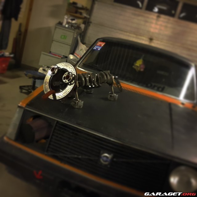

Har nu i helgen varit på jobbet med Lindholm_82 & fixat med mina frambromsar!
Nu är dom klar för montering! :)
Först fräste vi fram en fixtur att bulta fast skivan:
Sedan var de bara bulta upp skivan & borra dom nya hålen:
Sen va de dags att montera på bromsoket & mäta fram hur adaptern ska se ut
Färdig produkt, träbiten användes för att bara få en uppfattning hur de såg ut med oket monterat! :cool:
Färdigt! :D
Allt för nu!

Det är 350mm Skivor & Brembo 6kolvs ok ifrån en Audi Q7 (lika sitter även på vw touareg & porsche cayenne)
Bromsskivorna behövde endast borras om då ET måttet var klockrent & oken krävde bara en adapter! :thumbright:
Bak så är de från lika bil, Brembo 4kolvs ok med 330mm skivor, ska fixa adaptrar till dom nästa månad! :thumbright:

Mätte snabbt & kom fram till 34mm, 30mm & 26mm :)
Kmr få på 18" minst fram gissar ja på :thumbright:
