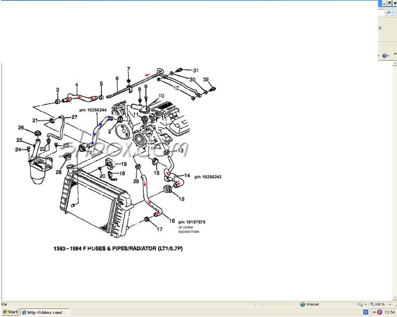

Att bygga ett Y-rör för både ut och in måste ju funka? Eller? En fläns men givetvis delat och sen åka med elpump. El-pumpen måste ju inte sitta just där, kan ju sitta en bra bit ifrån. Eller dubbla el-pumpar kanske?
Angående rören bak på toppen så är de ju antingen vatten som ska till ett värmepaket eller något som kommer från ett värmepaket. Borde ju vara så iaf, om de fanns värmepaket på bilen som motorn kommer ifrån, men de utgår jag ifrån.
Hur många in och utgångar i vattenväg är de? De är ju iaf 2st ingångar och 2st utgångar där vattenpumpen suttit, vad finns de mera? Och är de in eller utgångar?

Som du ser på bilden så ska röret från topparna in i kylaren.

Ah, jaa då är de ju lite mek med att få till de där då och ha rätt anslutningar på kylaren. Blir de o bygga en customkylare eller?

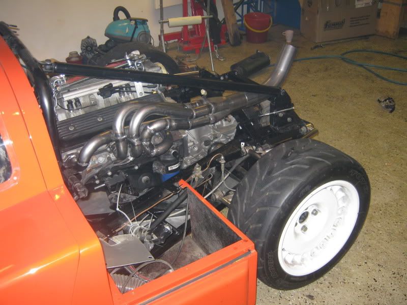

Ett grenrör färdigt bara att bygga ett till.

vart ju rikitgt bra.. :)
